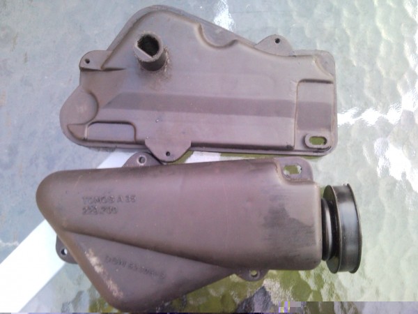

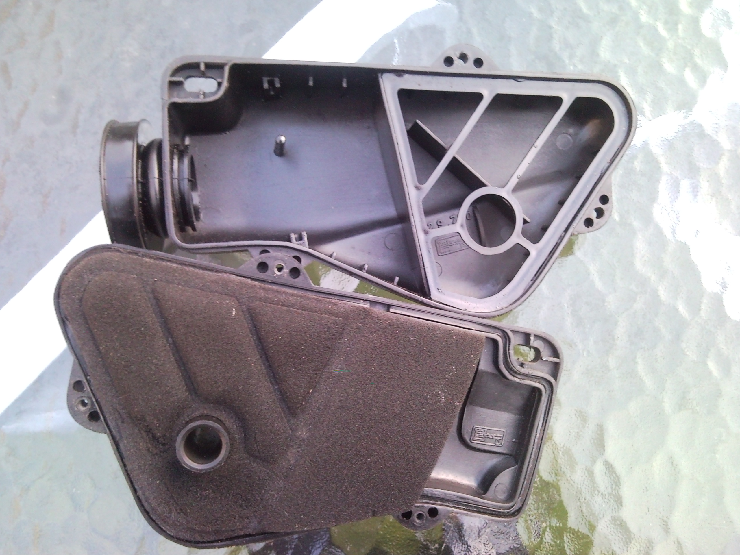

hallo ik heb een probleem met m'n luchtfilter....
met mijn luchtfiltet erop wilt ie niet aanblijven : http://www.youtube.com/watch?v=Q7j0oHYTtuI
ik heb er nu een stuk t-shirt erop zitten en nu rijd ie wel....?
snap er niks van ik heb foto's van me filter misschien dat het helpt

Dan zit je element wss verstopt ofzo? Maak dat schuimpje ff schoon, en bekijk of dat gat nog open is. Koop desnoods een powerfilter, trek je ook een stuk sneller op.

kzal eens kijken en welk gat?

Dat uitstekende gedeelte wat in je frame gaat zegmaar.

Ik heb je andere topic ook even doorgelezen en daar klaag je dat een sproeier lager als 58 niet gaat want dan gaat ie stotteren. Ik denk dat er niets mis is met dit luchtfilter, alleen de sproeier icm dit filter is te groot. Nu rij je met een t-shirt en dan kan ie meer lucht pakken. Dus.... of je stelt opnieuw af met het standaard luchtfilter, of je koopt een Powerfilter (maakt niet meer herrie dan nu met t-shirt).
