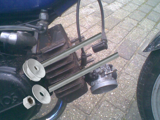

ik zou er een FAQ over maken maar mijn camera is kapot.
Je kan de cilinder er af trekken met een paar draadeinden met moeren en een paar carrosserie ringen.
Eerst draai je een moer op het draadeind en daarop komt een ring.
Dat stop je tussen de koelribben en je zorgt ervoor dat de moer+ring onder de cilinder zit.
Als je nu doe moer omhoog gaat draaien dan pers je dus ook de cilinder omhoog.
Zo kan je stukje bij beetje de cilinder eraf draaien en ik raad je wel aan flink wat olie te gebruiken.
* als je kop eraf is en je zuiger gaat nog soepel en je ziet geen krassen in de cilinder als je met een zaklamp kijkt ,dan kan je ook gewoon kijken of hij nog loopt want misschien valt het mee.

Ik snap je uitleg zo niet helemaal, waar zit het 'draadeind' aan vast dat hij de cilinder omhoog trekt?
En inderdaad gewoon even kop eraf halen en op krassen controleren, is er niks te zien, goed smeren en doorrijden, merk je snel genoeg of 't nog goed zit.
dat is het probleem zonder foto's
het draadeind staat op het blok.
dus als je dan de moer omhoogdraait dan duw je de cilinder er af.

Als ik het goed begrijp is het dan een wedstrijdje wat er sterker is.
Je aluminium carter of je vastgerotte gietijzeren cilinder. Aangezien je de krachten op je blok op een piepklein oppervlakte verspreid...
Dr.Tomos
Berichten: 291
Berichtdoor Dr.Tomos » 23 mei 2010 12:51
ik heb deze methode al meerdere malen met succes toegepast.
als je zorgt dat er iets onder het draadeind zit wat de kracht een beetje verdeeld dan kan het goedgaan.
en als het echt te vast zit dan lukt het gewoon niet je ziet het vanzelf als je aluminium begint te buigen dus dan gaat het niet lukken.
