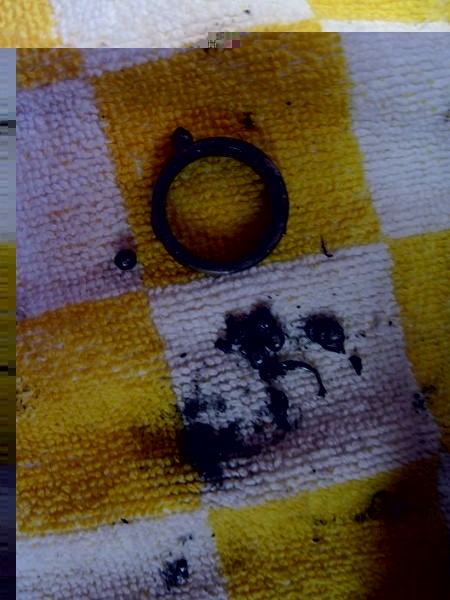

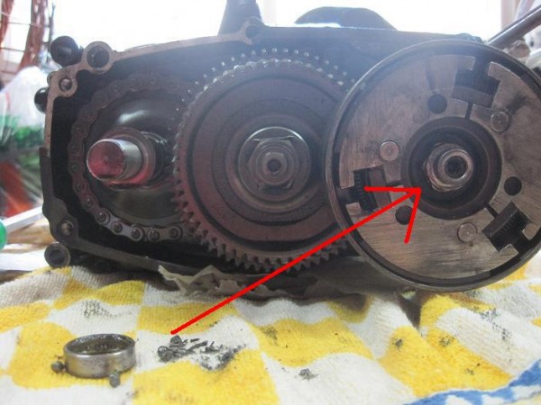

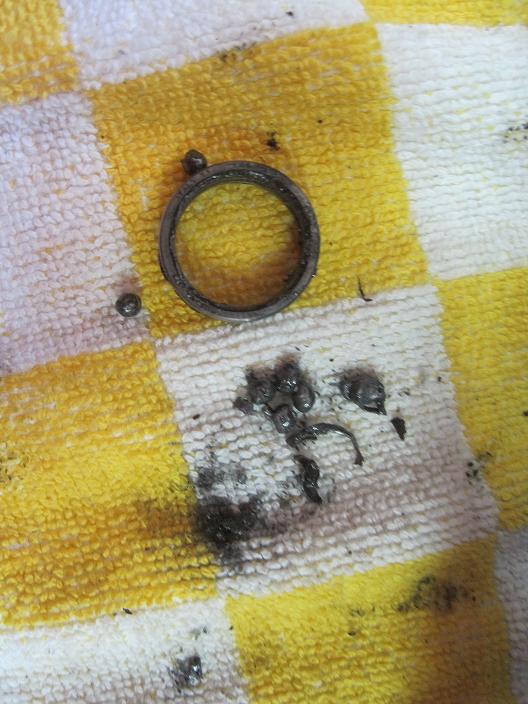

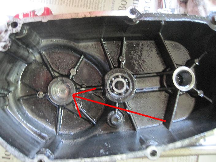

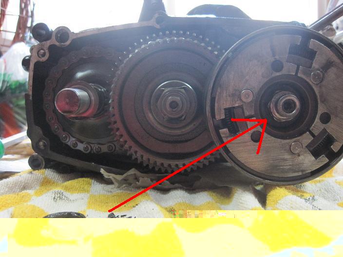

Ik heb net de carterkap opengehaald en zag dat de lager die op de koppeling ligt, helemaal in gruis lag?
Kan die het probleem zijn of is er meer aan de hand?
pijltje geeft aan waar de lager hoorde te zitten.

viewtopic.php?f=30&t=9372. Volgens deze tekening gaat het dus om lager nummer 22. deze heeft nummer 608 als codering op de buitenring staan van het lager zelf. Deze kun je intikken in Google. Daar staan genoeg links naar on-line shops om zelf te kiezen waar je hem besteld.

In principe past een koppelingsdeksel van een A35 ook op een A5 blok. Haal je nog wel de binnenring van het kapotte lager van de as bij je koppeling af (op de foto nog zichtbaar)?

608 is die bij de koppeling in het carterdeksel. Die van de tussenas in het carterdeksel is 6000, die in het middencarter 6201. Resp. lager nummer 16 en 3 op de tekening
