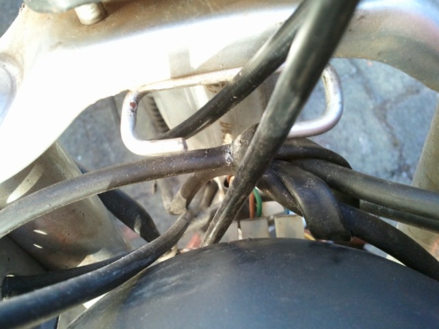

Berichtdoor Mr. Horsepower » 11 mar 2011 15:18
Voorin bij je toeter en koplamp zitten als het goed is een bruine en groene (dacht ik uit mijn hoofd).
Die horen in één stekker of aan elkaar geknoopt, anders gaat die niet uit.

Berichtdoor BBTomos » 11 mar 2011 16:02
Er hangen inderdaad wel draadjes los! Ik ga er even een foto van maken

Berichtdoor BBTomos » 11 mar 2011 17:23
Nou, kijk. Ik heb dus 2 gele en 2 groene draden. Zitten niet vast ofzo, ik dacht dat het van de knipperlichten was o.i.d.
Wat moet ik hier dan nu mee doen?

Berichtdoor Mr. Horsepower » 11 mar 2011 17:24
Die paar draden van de onderste 2 foto's is voor je remlicht. Deze zitten bij je remhendels.

Berichtdoor BBTomos » 11 mar 2011 17:28
Oké, er zitten geen remlichtschakelaartjes op.. dus die kunnen nergens heen :P
