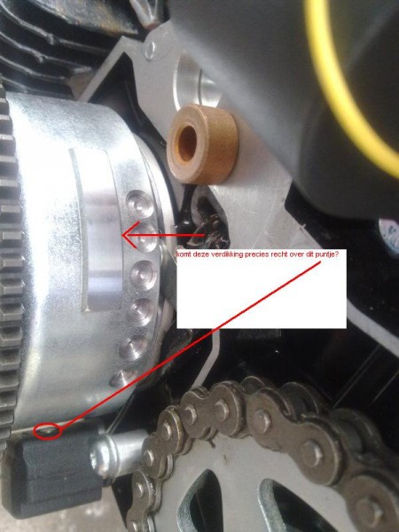

Zie de foto's voor het overige;
Hij rijd inmiddels 30 km door een 28 atw en een bromkop maar het toerental wil niet omhoog?

Ik heb een klein vraagje bij een plaatje.
Ik weet ook niet of je kan kijken hoe diep de zuiger staat als als die verdikking bij dat puntje komt, en er weer vanaf gaat?
Ik kan ook nog niets vinden over het nummer wat op de CDI staat. :(
Ik kan ook niet kijken of het vliegwiel misschien 2 spie banen heeft.

Heb je een schuifmaat? Dan kun je het dunne deel uitgeschoven in de cilinder stoppen en dan het vliegwiel draaien (in de draairichting van de motor) totdat je het hoogste punt heb gevonden (dan stopt de schuifmaat met inschuiven). Dan kun je ook zien op dat punt waar de verdikking zit tov de pick-up unit.
Dan is de verdikking waarschijnlijk al voorbij. Als je de diepte van de zuiger meet als de zuiger op top staat, en de diepte meet bij het begin, en vooral het eind van de verdikking, kan je de (maximale) voorontsteking bepalen.

Dit is niet te meten want die opnemer is al 3mm dik dus wat is mijn referentie?
Als ik een brom en snor naast elkaar heb staan kan ik jullie het verschil vertellen qua ontsteking.
Ik neem dan dezelfde referentie punten maar als we allebei verschillend meten kan er verschil of geen verschil zijn dus dit gaat hem niet worden.
En verdraaien van de grondplaat .............. het ontstekingstijdstip wordt bepaalt door de opnemer en niet door de grondplaat.
Mogelijk dat het partnummer aan de binnenzijde van het vliegwiel staat. Ik zal proberen om op korte termijn hem weer open te trekken en op onderzoek te gaan.
En het vliegwiel heeft maar een spiebaan.
Dus zal iemand zijn brom moeten lenen om het verschil te kunnen vertellen.

Welk model is het precies? Ik heb namelijk een pick-up unit hier liggen, voor een streetmate, en deze is anders. Niet dat dat veel uitmaakt. Ontstekingstijdstip wordt idd bepaald door de plaats van de verdikking (magneetstrip) ten opichte van het bovenste dode punt in combinatie met de plaats van de pick-up en de eventuele vertraging en/of begrenzing in de cdi. Niet door de grondplaat. Die bepaalt wel hoe ver de condensator opgeladen wordt, maar dat is een minimaal verschil in de sterkte van de vonk als je die verdraait. Als de vonk sterk genoeg is om het mengsel goed te laten ontbranden zal het geen verschil maken. Normaal gesproken wordt de grondplaat dus ook zo gezet om altijd de sterkste vonk te maken, ongeacht brom of snor.

Een standaard zie de foto en dan die zilveren natuurlijk :)
