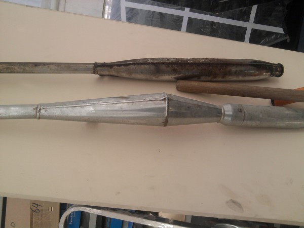

ik heb laatst een techno boss gekregen maar die is te beschadigt om weer mooi netjes te maken.
ik zelf wil hem zwart maken en de demper choom houden (die is nog niet zo beschadigt)
wat vinden jullie wat ik erop moet spuiten?

Je moet kijken of de verf kan hechten en warmte bestendig is.

was ook wel van plan hittebestendige lak te halen.
heb namelijk verhalen gehoort over wanneer je dat niet doet :lol:

Chroom eraf halen, dan pas blijft de verf goed zitten. En als je de hittebestendige lak hebt gebruikt op laten drogen dmv de verfföhn, je uitlaat bereikt nooit de temperatuurgrens dat de verf volledig uithard.

dat snap ik,
choom is te glad om te spuiten dus het moet er wel zo ver mogelijk af.
this een kwestie van schuren tot ik bij het grofste stuk kom en goed schoonmaken dan spuiten en warm houden.
tijdens het drogen hang ik hem binnen boven de verwarming, zo blijft hij wel warm.

Het probleem is met boven de kachel houden is dat ie wel warm wordt en warm blijft, maar hij bereikt niet de temperatuur waarop hij moet drogen..

Vaak moet je hittebestendige lak als het ware bakken.
Het beste is even in de oven van moeders leggen op de gewenste temperatuur.
Zo hoog als mogelijk is altijd goed, maar vaak niet nodig.
Let wel op dat de maximale temperatuur van de lak niet lager is dan de maximale temperatuur die de oven kan worden :P
Er bestaat ook hittebestendige lak die niet gebakken hoeft te worden, ik weet alleen nu welke en of dit dan ook op de verpakking vermeld staat.

het beste kun je er een gewoonte van maken om elke nieiuwe pijp (chroom of zwart) eerst te ontvetten met thinner (mn vingerafdrukken) en dan aan een haakje in de schuur met een spuitbus hittebestendige lak te behandelen. na een uurtje monteren en minimaal een uur goed raggen ! dan komt het helemaal goed.

das natuurlijk ook een goede manier om hem warm te houden. (daar hat ik nog nie aan gedacht)
zal ik zeker een proberen :)

Ja, alleen met rijden wordt de uitlaat ook niet heet genoeg.. eigen ervaring. Ga nou maar lekker spelen met de verfföhn of de oven van moeders.
