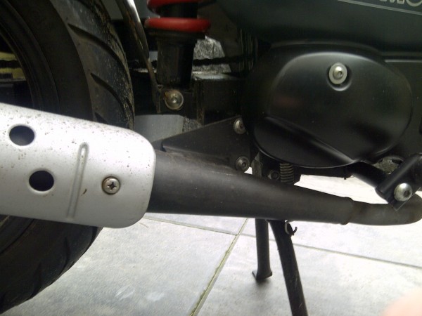

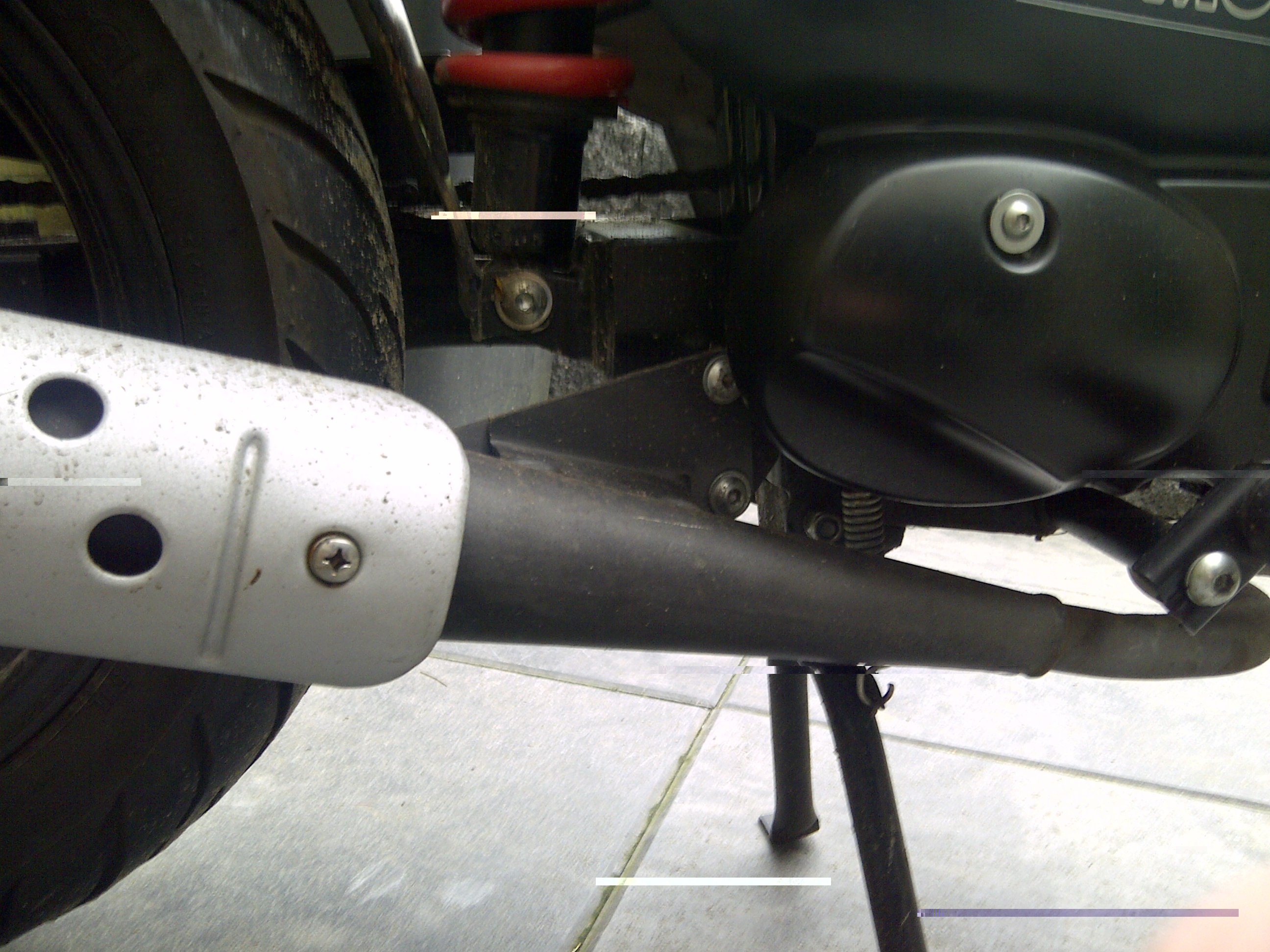

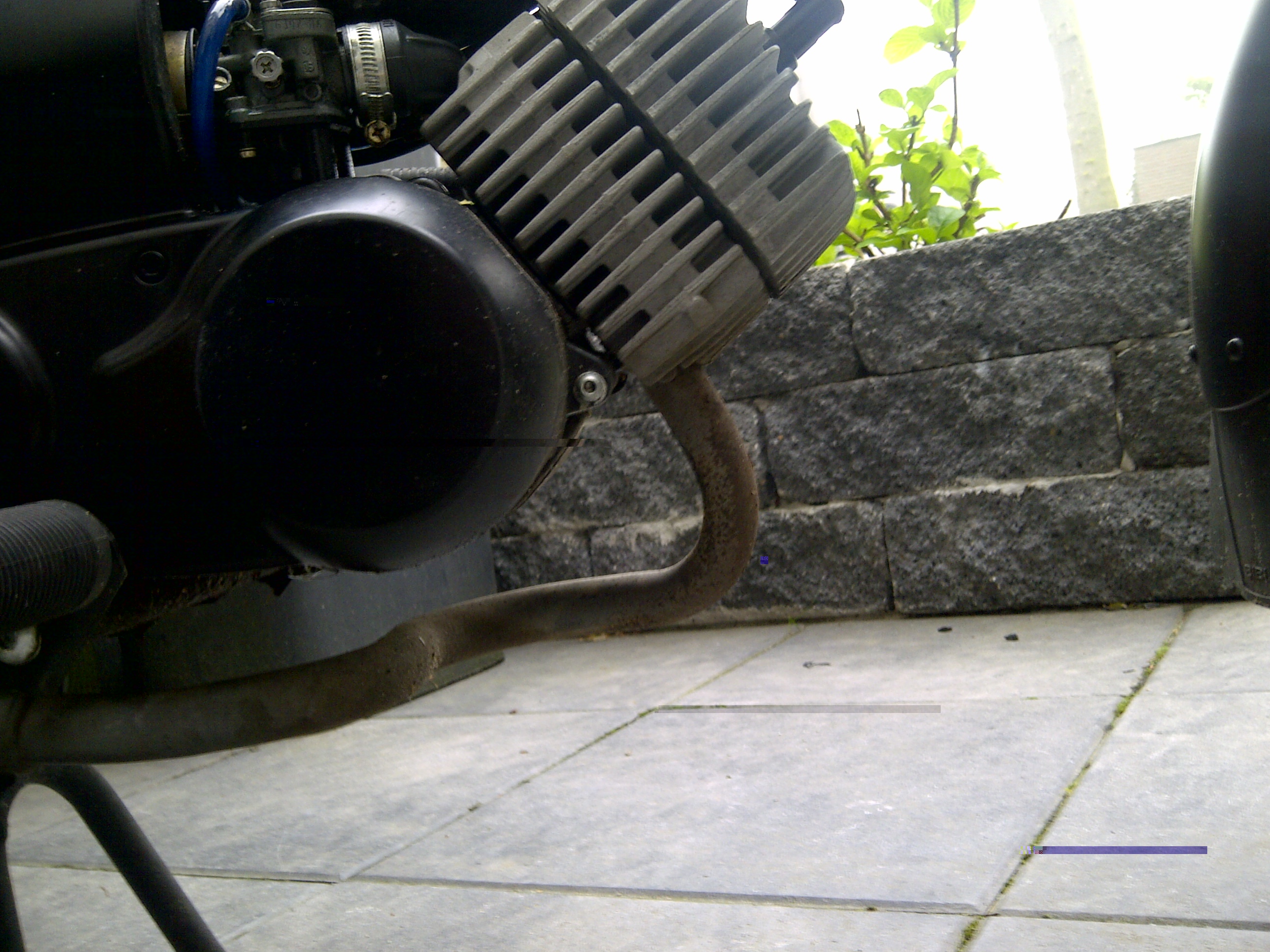

Volgens mij is het een A55 blok (bijgesloten de foto). Helaas het typeplaatje zo snel niet kunnen vinden. Het is een tweepunts ophanging.
Mvgr
BPI
Tweepuntsophanging
Blok

Berichtdoor MichielWolthaus » 02 mei 2012 10:14
Je hebt een A55 blok. En een 2 punt ophanging.
Ik zou de site even mailen, of deze uitlaat ook geschikt is voor een A55 blok, of dat het voor een streetmate is met een A5 blok.
En ik zou ook even vragen welke ophanging de uitlaat heeft, anders kan je een verloopstukje mee bestellen.
