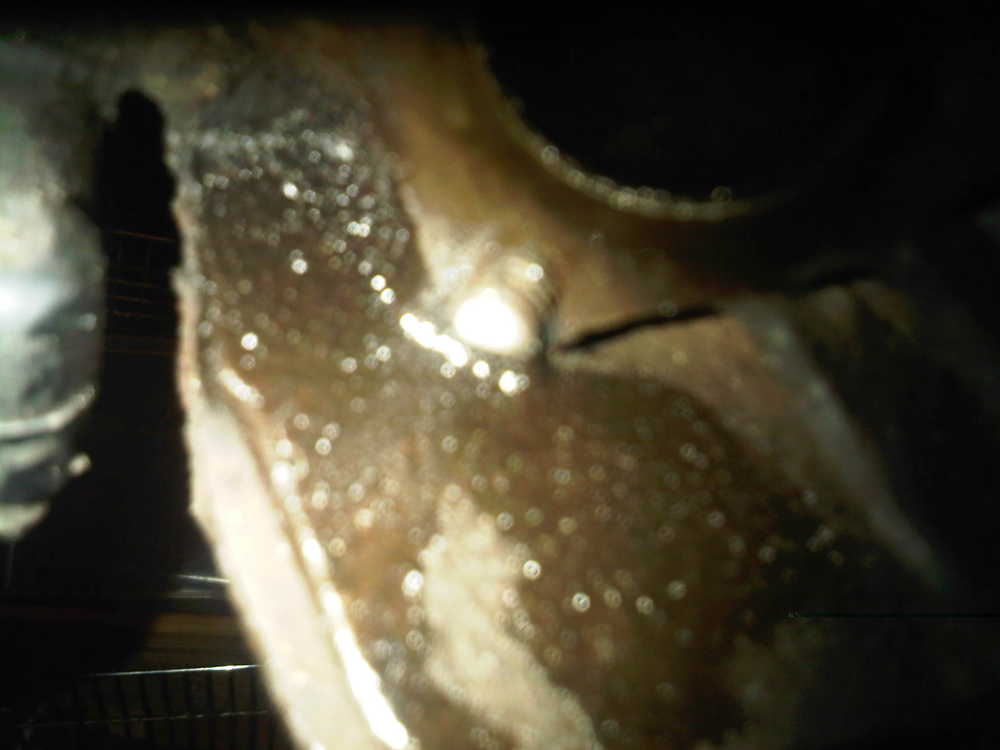

Wat is het probleem? doorgedraaide kopmoeren en afgebroken uitlaat bout

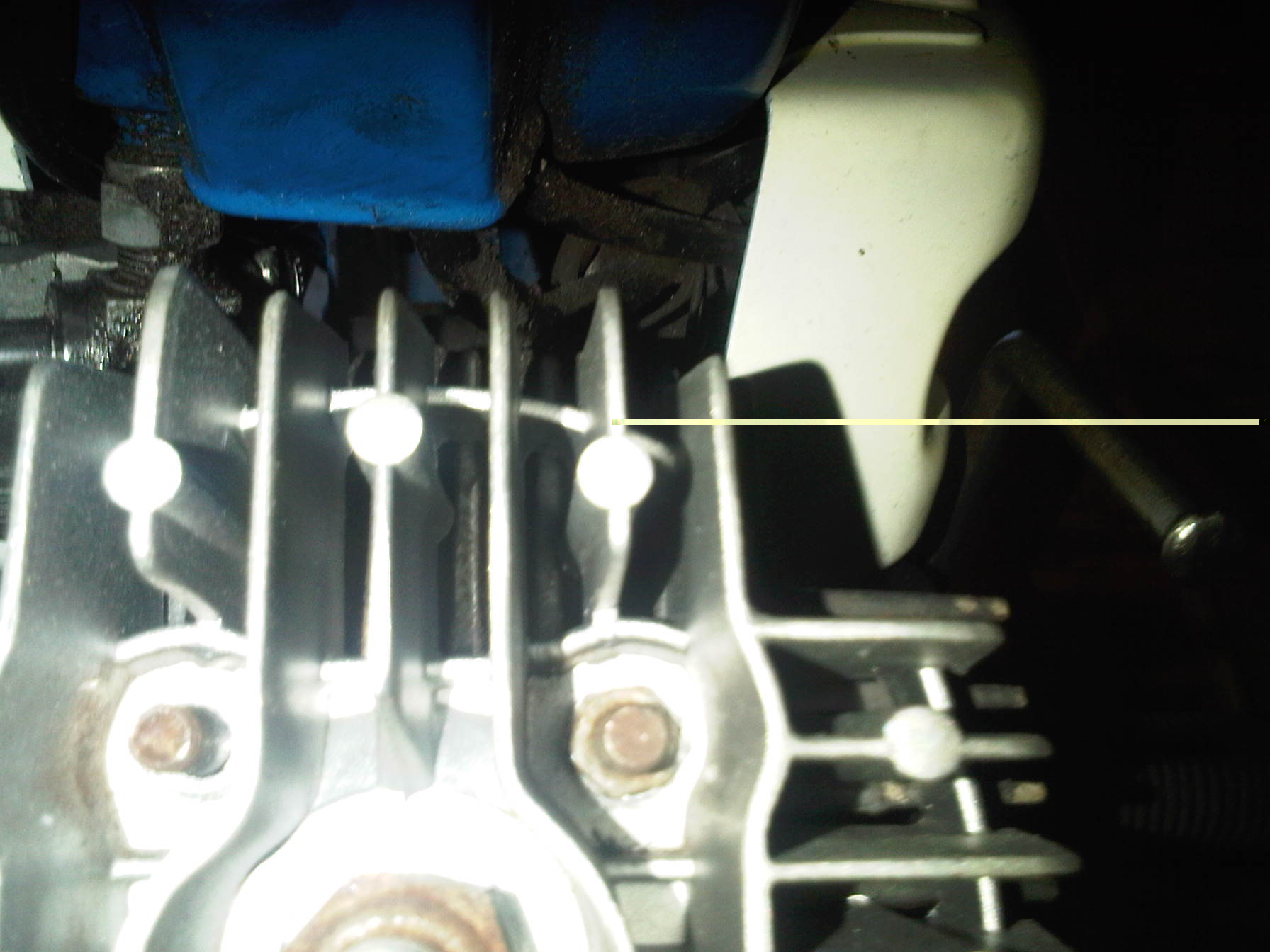

heeft iemand misschien een idee hoe ik die doorgedraaide moertjes van mij puch hd kop los krijg
en afgebroken uitlaatbout please help me! :?
afgebroken bout

dit is de kopmoertje die ik bedoel

Over die uitlaat bout moet je een m10 moer heen scuiven en vastlassen en dan kan je hem losdraaien.
En bij je cilinderkop moet je er gewoon een nieuw tapeind in draaien :P

Ik zou als eerste de cilinderkop eraf halen voordat je met de uitlaat tapeinden bezig gaat. Als je de cilinder los hebt kan je namelijk veel beter bij de uitlaat tapeinden/bouten, door dit niet te doen heb ik mijn eerste cilinder niet kunnen redden.
Om de cilinderkop los te maken kan je misschien een boor op de tapeinden zetten en zo doorboren totdat je de moertjes voorbij bent. Daarnaast zou je met een misschien met een ijzerzaag in de ruimte tussen de cilinderkop en de cilinder de tapeinden proberen door te zagen als dit lukt.
Als je dan met de uitlaat tapeinden/bout bezig gaat zou ik deze eerst goed verhitten en daarna proberen met een linkse tap los proberen te draaien.

als je niet kan lassen misschien met 2 componenten metaal epoxy lijm een moer insmeren aan de binnenkant, eropdraaien, nog wat extra om em echt goed vast te maken, en dan met een pijpsleutel proberen de moer los te draaien?

Als je niet kunt lassen of epoxy-lijmen, maar wel een dremel hebt: slijp een sleufje in je bout, zodat je m met een platte schroefendraaier los kan draaien.
En altijd even kruipolie/WD40 z'n werk laten doen eerst, zulke bouten zitten vaak echt baggervast!

hoe wil je dat doen thrackan? voor zover ik weet heb ik al moeite om de moeren daar vast te draaien omdat er zo weinig ruimte is, laat staan een schroevendraaier er haaks op kunnen zetten om hem los te kunnen draaien? Verder ben ik natuurlijk wel benieuwd hoe het afgelopen is..

Haaks? Ik bedoel een sleuf in het kopse uiteinde maken, maar misschien dat je er met een dremel niet bij kan.

gelukkig had ik een lasapparaat en is het goed gekomen ik heb gelijk de cilinder eraf gehaald en er een dmp 50cc opgezet.
