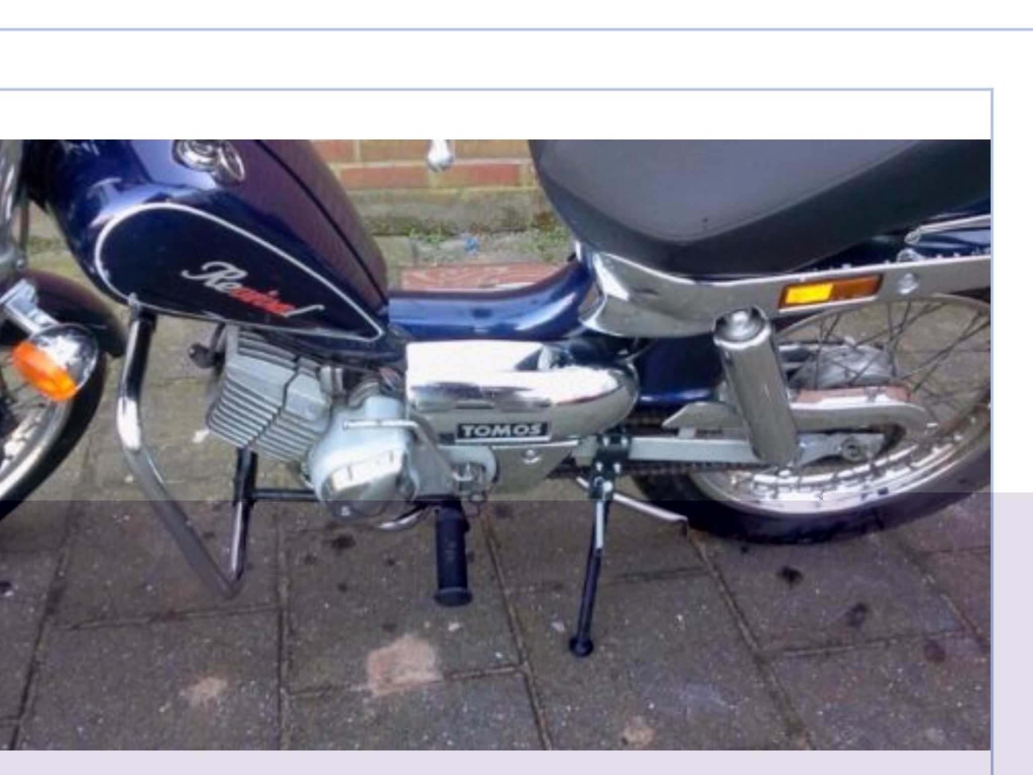

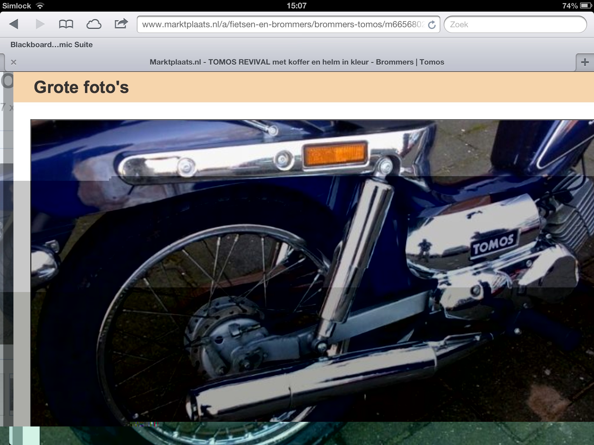

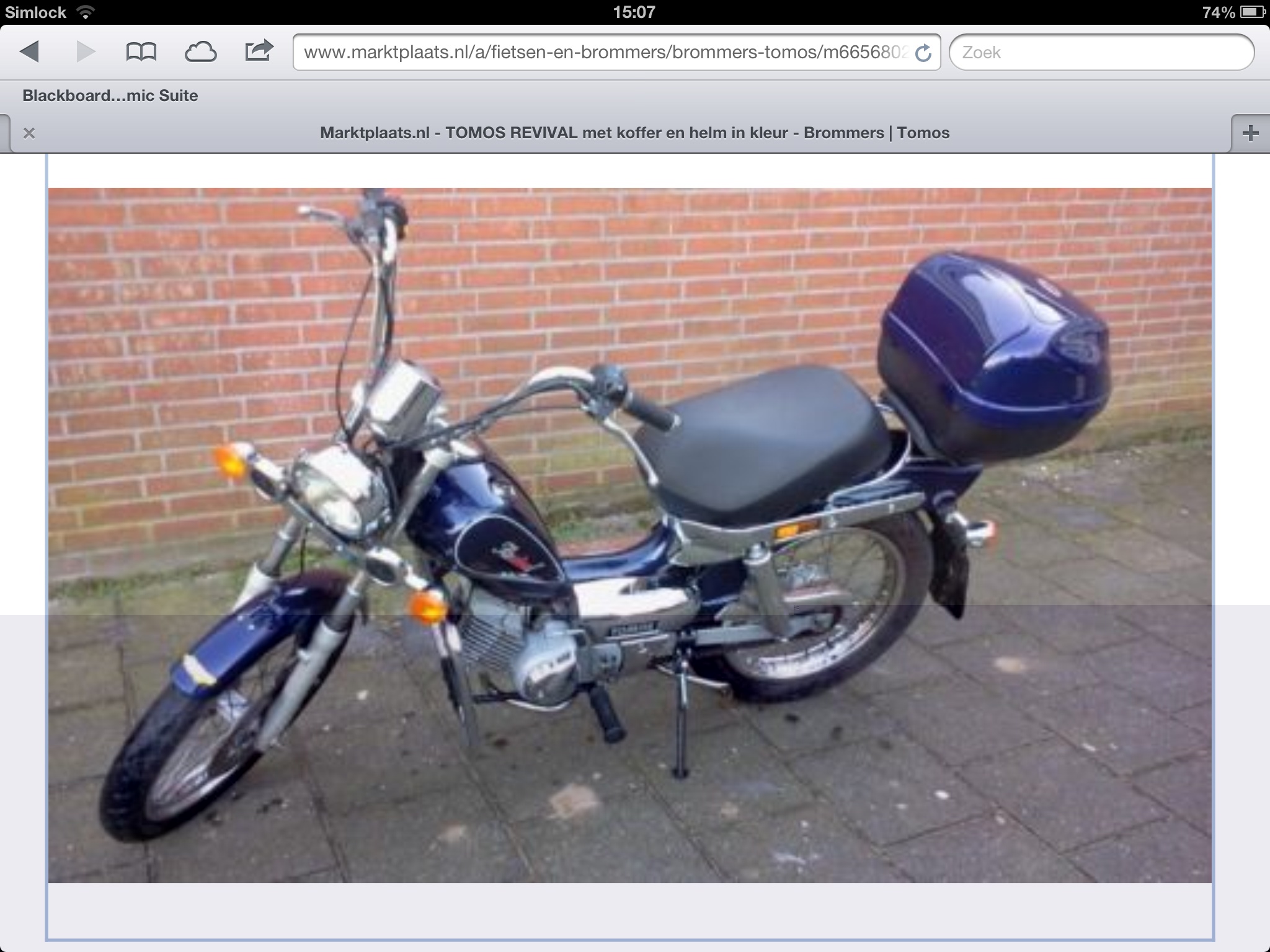

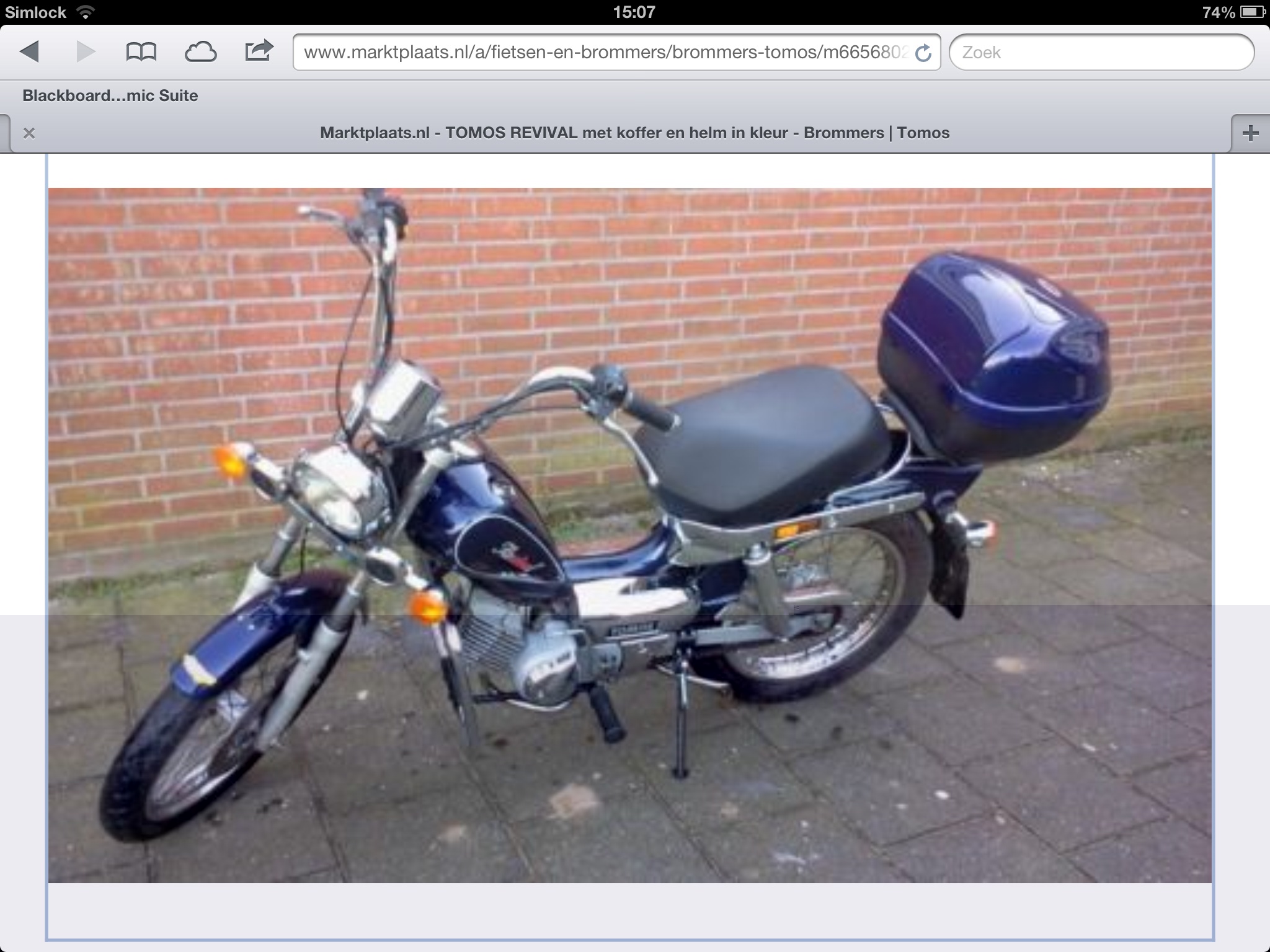

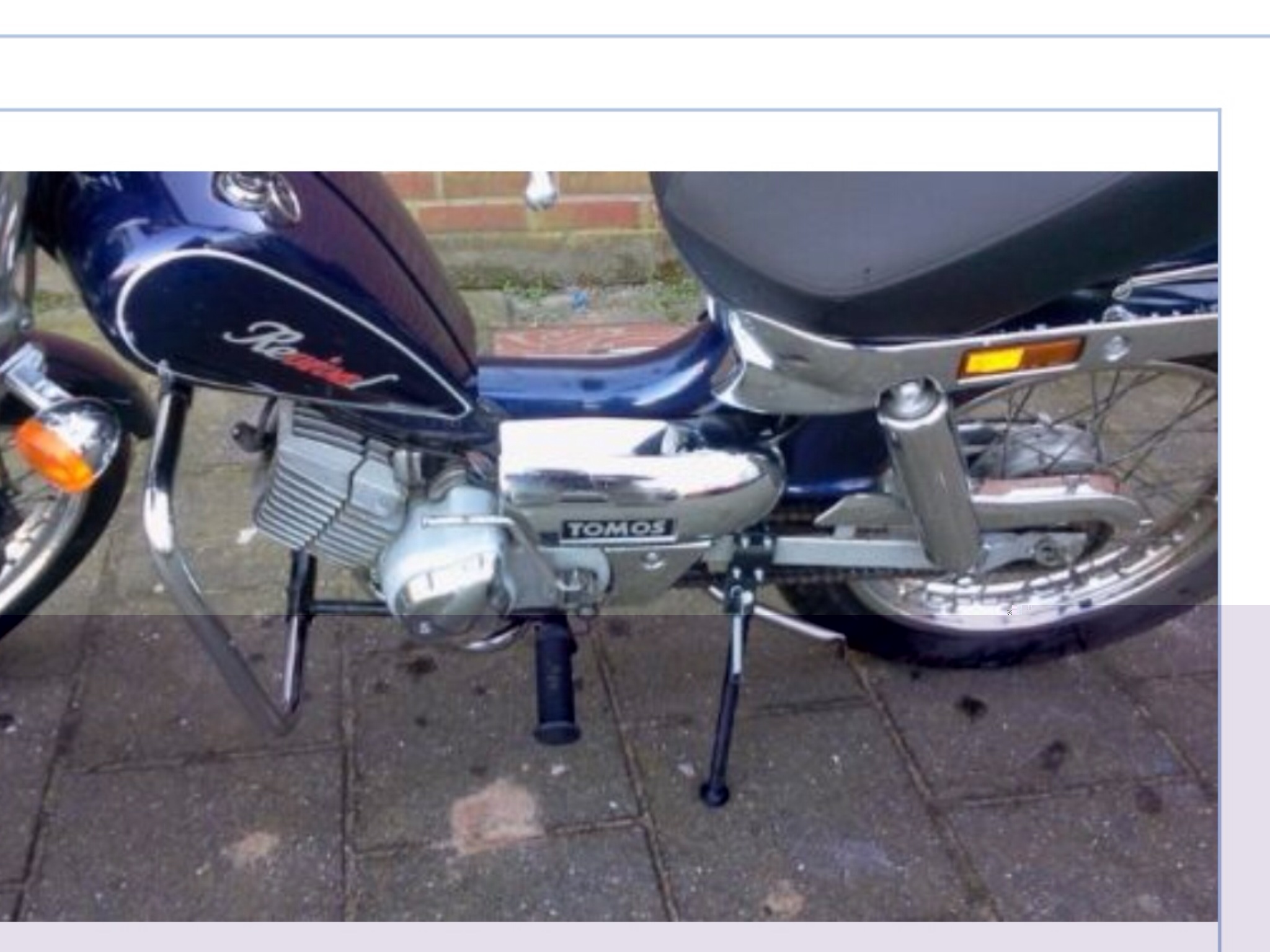

Bedankt voor je reactie! Hier wat foto's ik hoop dat het goed zichtbaar is want heb de brommer nog niet in mijn bezit.

Het blok onder jou revival is een a52.
De Airsal cilinderkit past en de HD kop ook.
De uitlaat past niet voor zover ik weet, omdat jou revival een a52 blok heeft en in de beschrijving allemaal modellen met a55 blok aangegeven worden.
De carburateur kan je erop zetten mits je je spruitstuk ook 15mm opboord.

Berichtdoor shadowranger » 16 apr 2013 07:03
Uitlaat kun je elke willekeurige versie van de A35 van Tomos nemen. Zoals ik al aangaf hebben ze alleen de hoek waarmee de uitlaatpijp bij de cilinder iets anders staan bij de A55 modellen (pijp wijst iets naar voren i.p.v. haaks op de grond), maar aangezien jouw cilinder nog van het oude A5 type is staat deze recht omlaag en kun je uitlaten van de A35 modellen gebruiken. Let wel op dat de ophanging voor een 2gat voorziening is gemaakt (zgn. Euro2).

Je hebt gewoon een a5 cilinder op a52 carters. Daar moet de a35 airsal 65 op en een a35 uitlaat met euro2 ophanging op.

Je moet luisteren naar het advies wat hier gegeven wordt :) , die winkels hebben vaak maar beperkte kennis wat ze van hun leverancier doorkrijgen.
Je hebt duidelijk een A5 cilinder waarop een A35 uitlaat op past.

Berichtdoor homoetje » 16 apr 2013 23:27
Zoek maar eens op google afbeeldingen een plaatje van een a52 en een a55 blok, dan zie je het gelijk.
EDIT: Nog even om toe te voegen hier aan, een a5 cilinder is membraam gestuurd en de a55 cilinder is zuigergestuurd.
Berichtdoor shadowranger » 16 apr 2013 23:46
Even ter illustratie:
A55 model Revival
A5 model Revival
Let op de hoek bij de cilinder van de voorste bocht. Bij de bovenste foto staat deze licht vooruit, terwijl van de onderste deze bijna haaks t.o.v. de grond staat. Verder zijn er uiterlijk niet zoveel verschillen, behalve de aansluiting van de carburateur op de cilinder. A5= vast+ membraan, A55= membraanloos + rubber koppeling tussen carburateur en spruitstuk. Kijk maar eens in detail naar de 2 foto's.
Nu is het aan jou om aan de hand van bovenstaande voorbeelden jouw type cilinder te identificeren.
