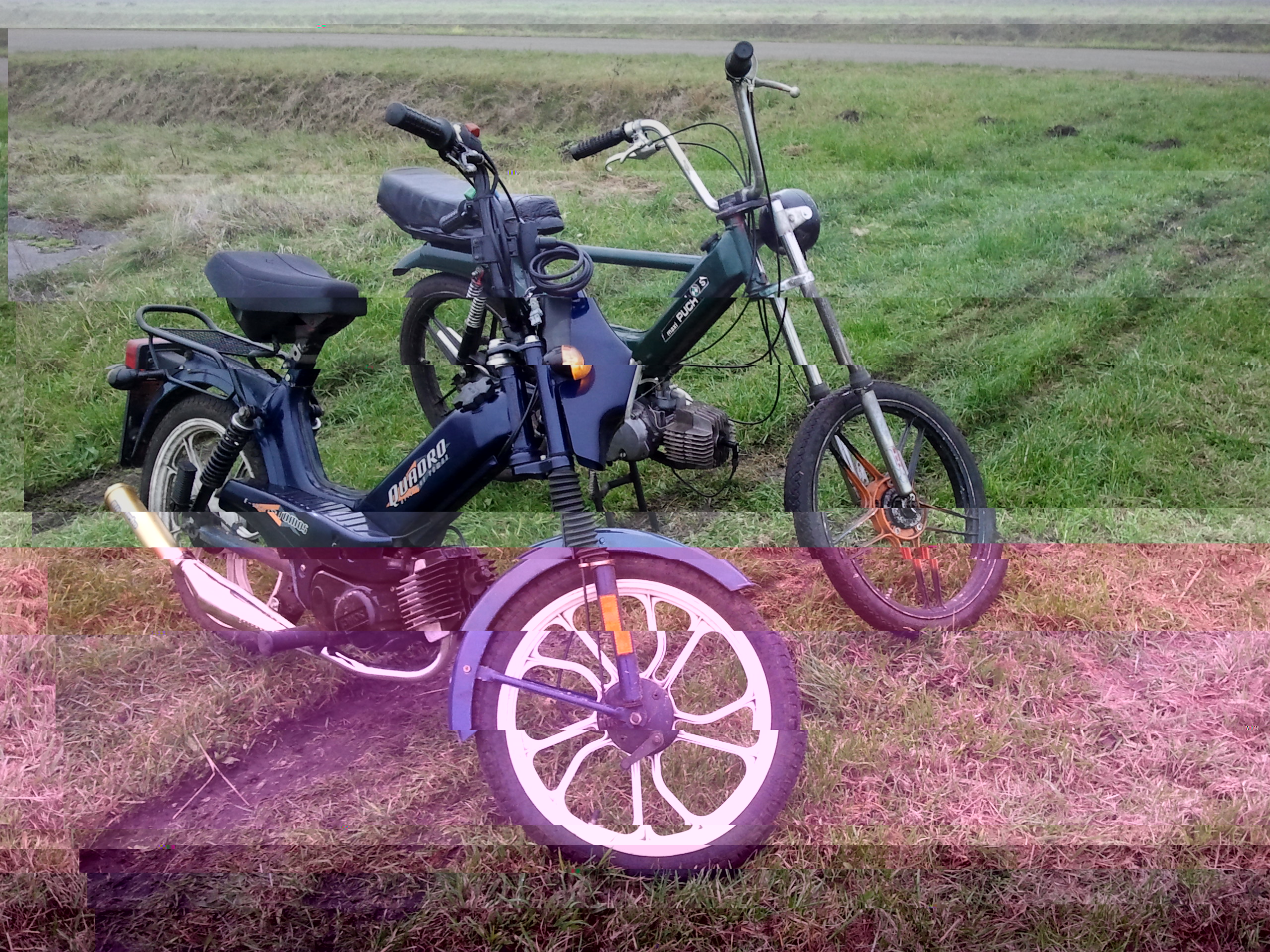

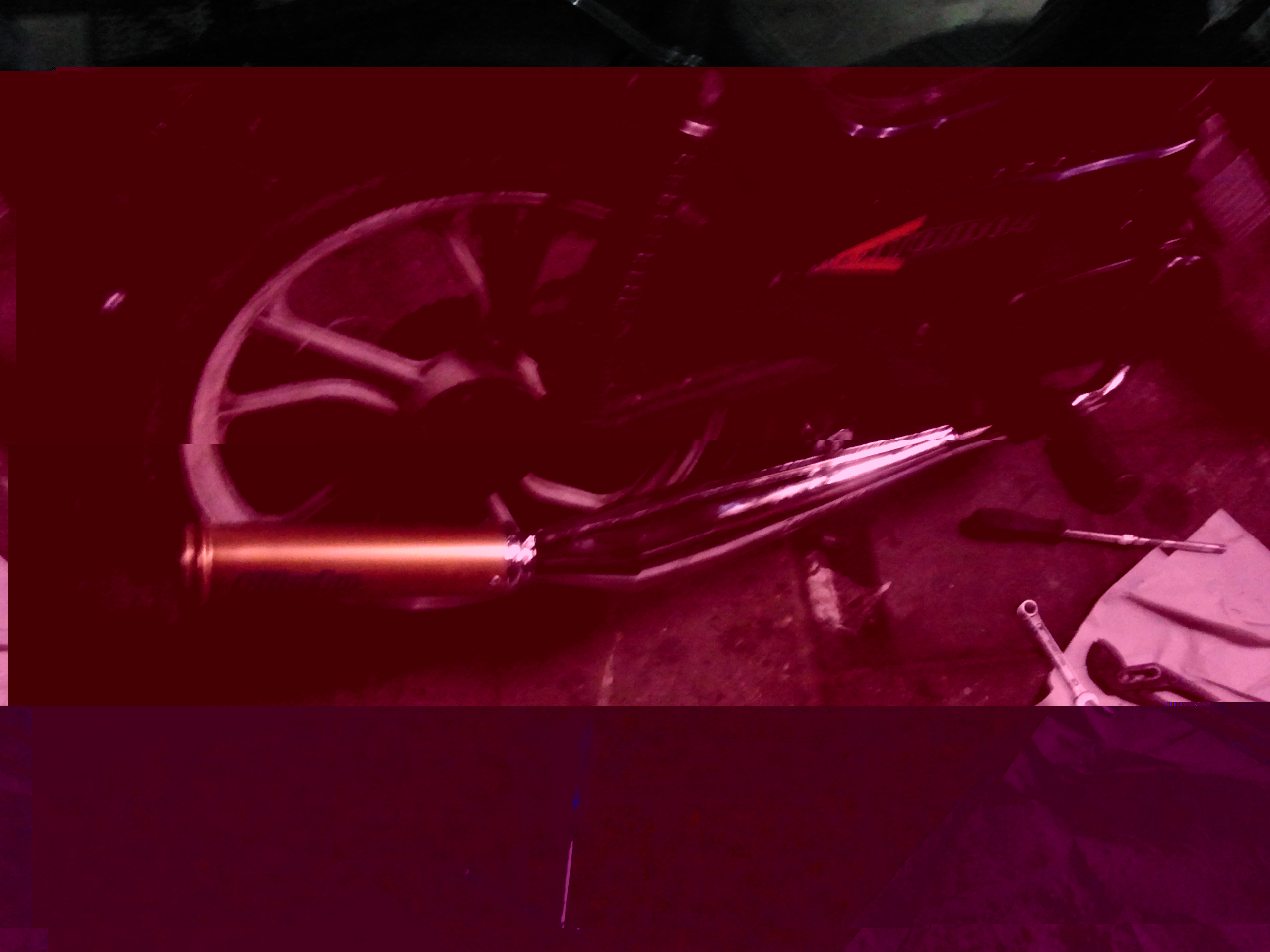

Uitlaatje ondergezet (Biturbo)
powerfilter
Beetje crossen met een vriend van me :p
