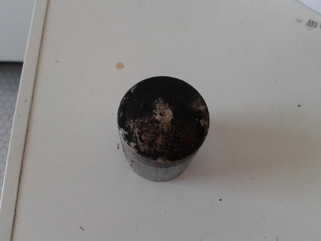

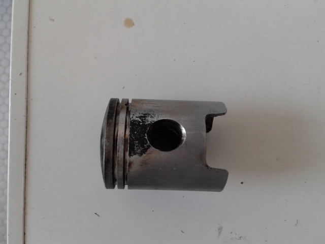

ben beetje een a5 blok aan het op kalefateren, nou wou ik zuigerveren vervangen maar vraag me af of ik niet beter een nieuwe zuiger kan nemen zie fotos

Waarom? Er mankeert niets aan. En die zwarte aanslag kun je met een krabber en een licht schuurpapiertje wel wegkrijgen. Die zwarte plek thv de pistonpen komt van de speolpoorten.

nee zuiger was wat aan de zwarte kant, beetje licht opgestuurd, zuigerveren met bloed zweet en tranen vervangen en alles zit weer op ze plek
