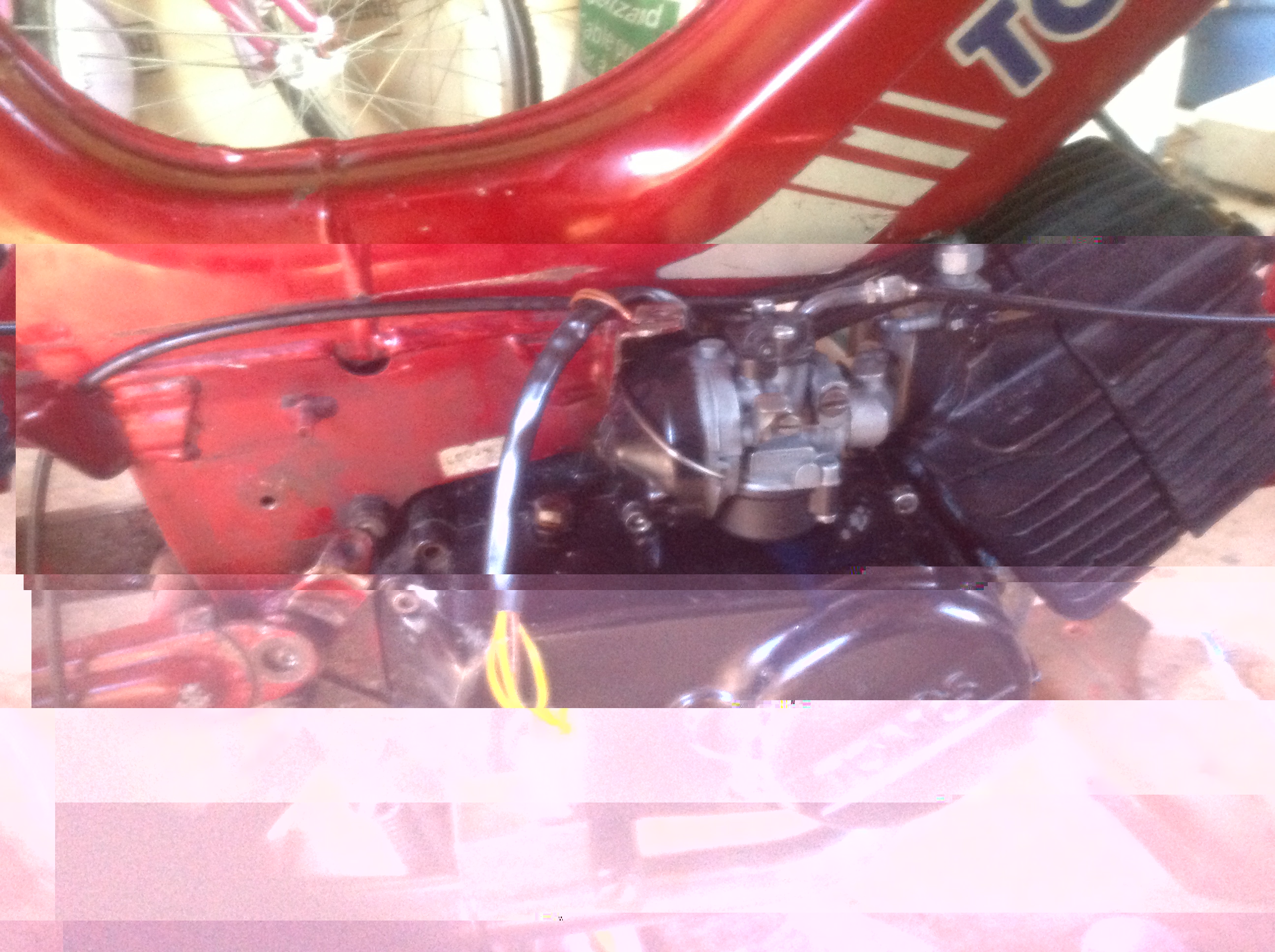

Het luchtfilter zit er op...maar nu past mijn kap niet. Zoals je kan zien ben ik ook aan het worstelen met mijn achterbrug, de bussen er uit aan het slaan, boren, smeren enz.
Hoe zit het nu met mijn kap? Ook aanpassen?
Nieuw luchtfilter
