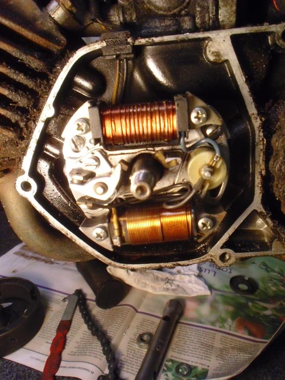

Bedankt voor je snelle reactie; heb zojuist de weerstant op de spoelen gemeten en die is 0 op beide draden, dus geen weerstand. Bobine geeft ook geen weerstand aan op zwarte draadaansluiting; maar de bougiedop geeft 8,4 ( op de 20K stand) aan.
De ontsteking is er inderdaad eentje met ouderwetse punten ....zien er grijs uit, maar nog niet weggesleten.
Zal morgen een nieuw setje kopen, zien of ie het dan weer doet.
Vriendelijke groet,
Henson
Berichtdoor shadowranger » 13 sep 2013 23:12
Punten kun je ook iets opschuren met waterproof schuurpapier als je deze er tussendoor haalt. Misschien kan de condensator (dat ronde tonnetje rechts op de foto) lek zijn. Bobine staat denk ik ook op de carterdeksel, misschien maakt die wat slecht massa. Probeer eens een draadje te leggen van de buitenkant van de bobine (ijzeren deel) naar het frame op een schroef. Soms werkt de ontsteking dan wel weer. Eventueel een stukje van de bougiekabel afknippen als deze wat is gecorrodeerd of geen goed contact meer maakt in de dop of op de bobine. De aansluitingen daarvan zijn wel nog goed of is dat ook weggebrand?
