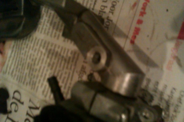

Hallo Lezers,
Ik heb eergisteren nieuwe spullen(Cilinder+kop, Spruitstuk 15mm, Carb 15mm en een powerfilter) op mijn tomos gezet, sindsdien doet hij het niet meer. Daarvoor startte hij wel maar reed hij niet.Ik heb ook weer de krukaskeerring vervangen omdat er nog veel witte rook uit de uitlaat kwam.
Ook zit er een gaatje in het spruitstuk... ik weet niet waar dit voor diende maar volgens mij klopt dat niet?
Hier is een filmpje :)
http://www.youtube.com/watch?v=9BBkIBSy ... e=youtu.be
Hopelijk kunnen jullie mij hierbij helpen.

Dat gaatje in je spruitstuk moet dicht zitten. Dat is bedoeld voor het toevoegen van olie voor brommers die geen mengsmering tanken.
Door de opening van dat gaatje wordt allemaal lucht aangezogen wat niet hoort, veel valse lucht dus.

Ik heb je filmpje nog een paar keer bekeken, en het lijkt alsof je echt bijna geen compressie hebt. Iemand die dit ook opvalt?
Er moet ook een veel kleiner boutje in, dat boutje moet korter dan het gat in het spruitstuk zijn.
