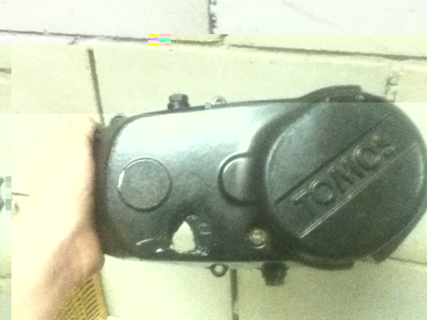

hallo mensen,
ik heb laatst een blokje gekocht en die man zei dat de lagers van de vertanding versleten waren ofzo maar hoe kom je daarachter? ook zit er in de rechter carterkap een gat, het blok maakt een schurend geluid maar weet niet of dat door dat gat komt of wat anders.
mvg mathijs

Berichtdoor shadowranger » 28 okt 2013 06:31
Een gat in de rechter carterkap? Waar blijft de olie dan? Lagers die speling hebben (kun je voelen door ze van links naar rechts te bewegen) heb je zo door.

Berichtdoor RBurgundy » 28 okt 2013 08:44
Foto:P?

Berichtdoor mathijs830 » 28 okt 2013 12:08
voor het blokje (met frame) heb ik 50 euro betaald en ik kan hem indd bewegen, zal vanmiddag ee foto maken :p

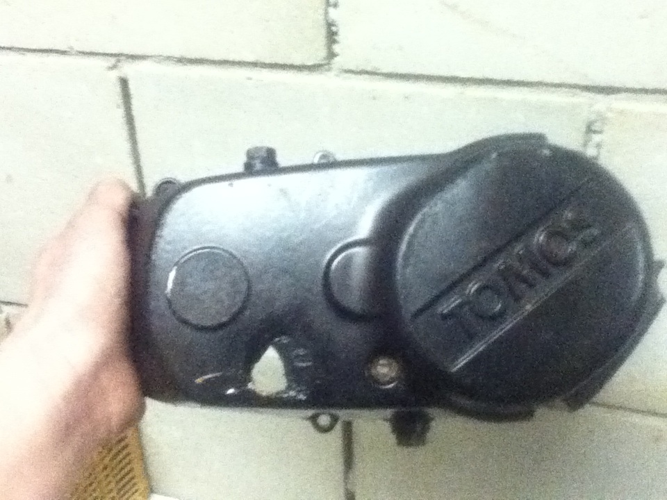

Berichtdoor mathijs830 » 28 okt 2013 17:37
hier een foto van het blokje :)
blokje

Berichtdoor FL0r1s » 28 okt 2013 17:51
Als je de meest rechter moer losmaakt op zn koppeling, kun je de koppeling er af halen. Daarna kun je de twee linker assen er samen uithalen. Dan kun je even checken hoe de vertanding er aan toe is.
Als je de krukas lagers moet vervangen omdat hier speling op zit, zul je het blok moeten splijten en met gasbranders & vriezers aan de gang moeten, hier is een how-to over. (of meerderen)
Bedoel je met het gat in je carterkap niet gewoon het olie aftap gat?

Berichtdoor mathijs830 » 28 okt 2013 19:03
er zit echt een gat xd
zal morgen de assen enzo eruihalen om tekijken, maar hoe vervang je die lagers dan? met een speciaale tang ofzo? sorry weet het nie helemaal :p
iig bedankt voor de reacties :)

Berichtdoor FL0r1s » 28 okt 2013 19:50
Tenzij je een ster bent in lassen heb je een nieuwe carterkap nodig, je rechter carterhelft zit ongeveer tot de helft gevult met atf olie, dit zou er nu uitlopen door dat gat.

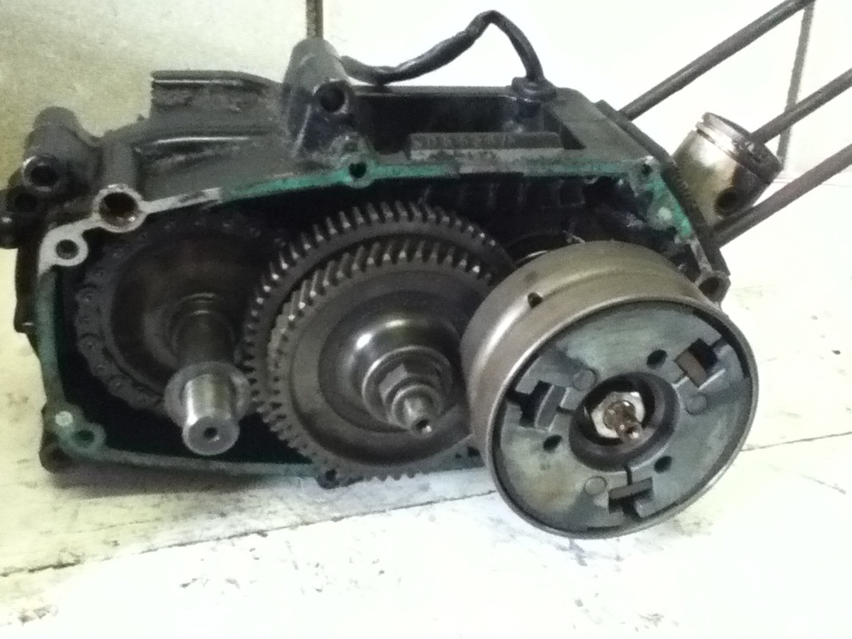

Berichtdoor mathijs830 » 09 nov 2013 12:20
Heb nu de vertanding eraf enzo maar kan het ook zonder het voor tandwiel en ontsteking eraf tehalen? Want een inbus van de ontsteking is dol gedraaid en ik krijg die schroeven er niet uit en me tandwiel zit moer vast :0

Berichtdoor mathijs830 » 10 nov 2013 15:43
alles is er nu af, nu heb ik hem verhit
alleen willen ze niet van elkaar af, doe ik wat fout? :?

Berichtdoor RBurgundy » 10 nov 2013 17:28
Misschien het je wat aan mijn filmpje:
Link
