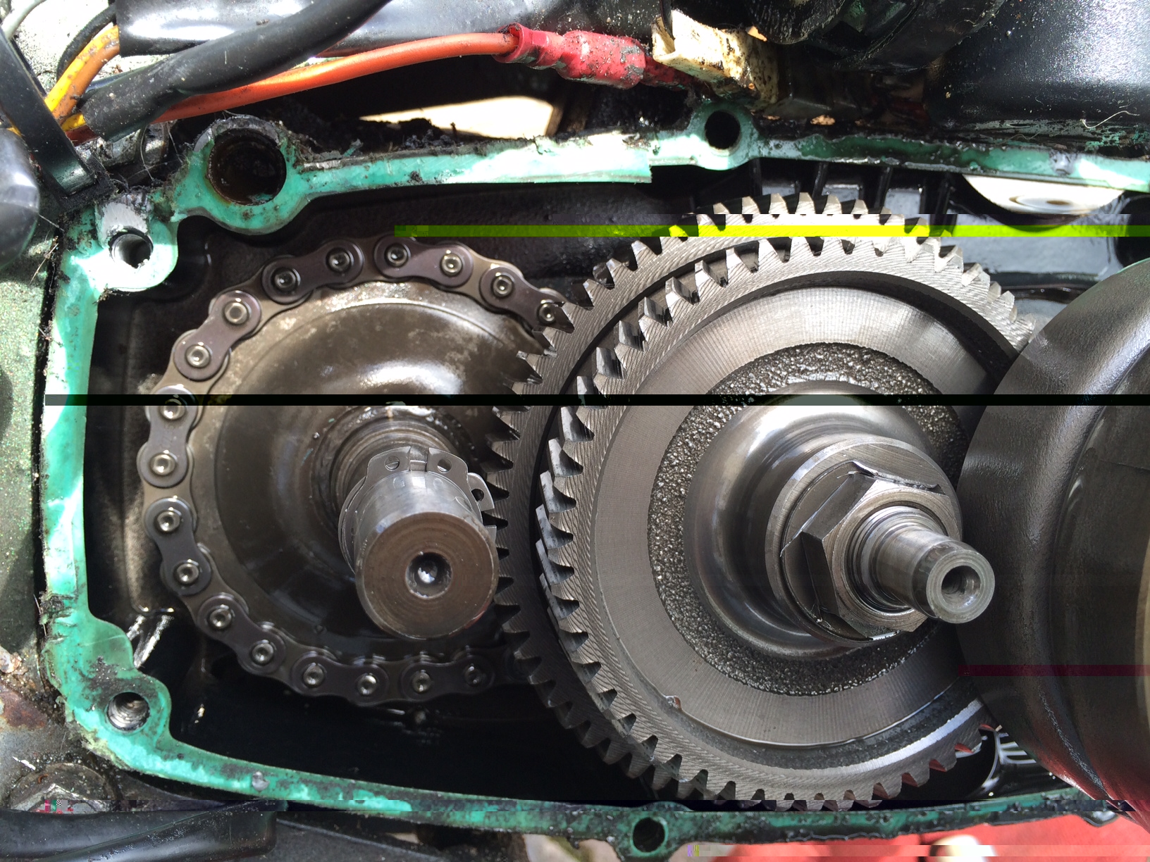

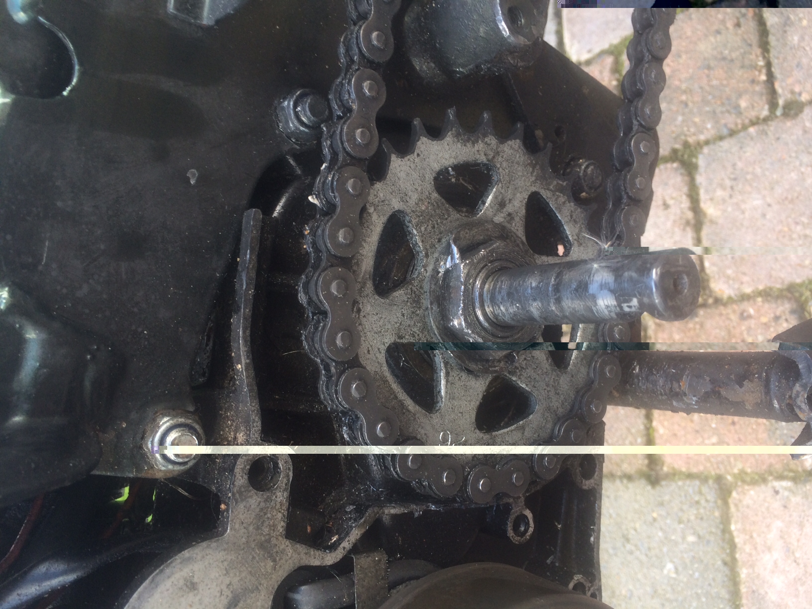

Hallo forumgebruikers, :koning:
Mijn ketting vloog er laatst af en sinds dien speelt het volgende probleem. De Tomos loopt alleen stationair en wil dus niet vooruit. De moer die het voortandwiel aandrukt is volgens mij ook doorgedraaid ik krijg hem er i.i.g. niet meer van af.
Toen mijn ketting er af vloog heb ik hem er uiteraard weer opgelegd en de ketting aangespannen alleen van het een op het andere moment rijdt de Tomos dus niet meer! ( Tandwielen draaien nog wel ! )
Ik heb wat foto's geupload misschien zien jullie wat verdachts?
Berichtdoor Timo » 15 mei 2014 20:52
Draait de as van je voortandwiel wel?
Ik vermoed namelijk dat het hart van je voortandwiel versleten is waardoor je voortandwiel niet meer draait.
