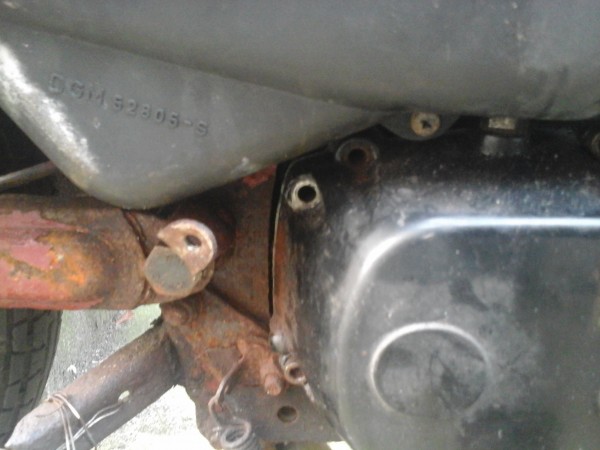

Berichtdoor Rvl65 » 24 mar 2015 08:06
Op die schone plek heeft die bout/schroef gezeten.
Berichten: 9694
Berichtdoor shadowranger » 24 mar 2015 10:31
Ik zie een ontbrekende bout van het carterdeksel (links boven). Dit is gewoon een inbus M6. Voor de lengte moet je even naar de onderste kijken (= hetzelfde) of de diepte van het gat opmeten met een schuifmaat. Anders draai je heb er misschien doorheen.
Maar dit heeft niets te maken met het niet willen overschakelen.

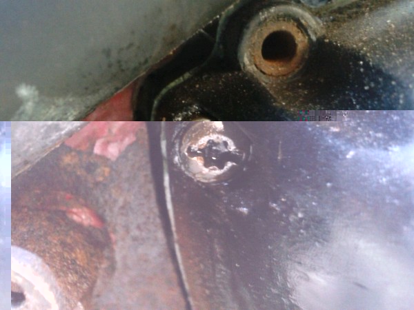

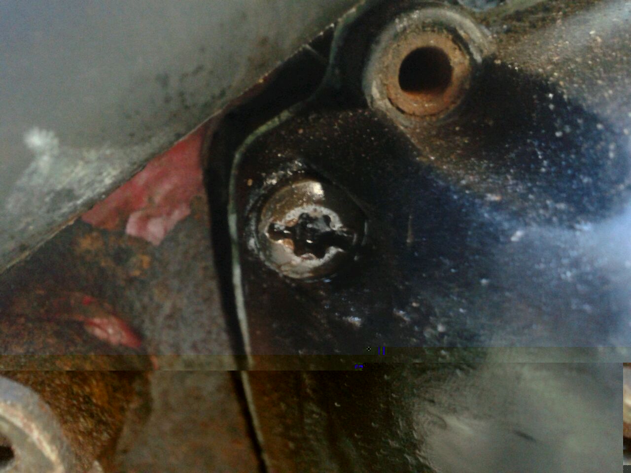

Berichtdoor Rvl65 » 25 mar 2015 10:51
Ik heb de foto van voor dat ik die schroef kwijtraakte zie hieronder
Berichten: 9694
Berichtdoor shadowranger » 25 mar 2015 11:04
Hmm, idd een torx bout, met een mogelijkheid een sleufschroevendraaier te gebruiken. Vreemd, maar ik denk dat de vorige eigenaar deze erin heeft gedraaid. Het is iig geen standaard Tomos part.
