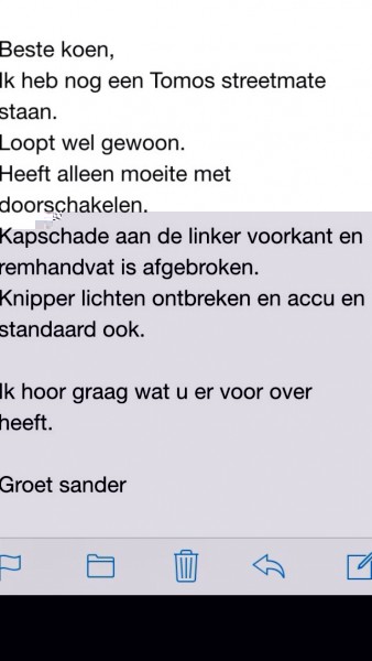

Hallo forumers
Mijn vriend wil graag ook een tomos streetmate, maar we zijn wel bereid om een opknappertje te kopen. Maar nu kreeg ik dit aangeboden, en ik vroeg me af wat jullie daarvan vinden, en of eventuele reperaties van het doorschakelen prijzig zijn.
Ik hoor het graag van jullie.
Jespertje
Berichten: 136
Berichtdoor Jespertje » 03 mar 2015 18:28
Denk iets van max 50 euro :p
koen.w
Berichten: 15
Lid geworden op: 01 mar 2015 15:01
Berichtdoor koen.w » 03 mar 2015 20:51
zoiets dacht ik ook al.
