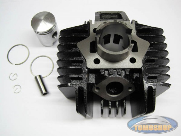

Om verwarring te voorkomen en omdat andere gebruikers er misschien ook tegenaan lopen, maak ik hier even een nieuw topic voor aan. Het probleem is dat ik niet weet welke cilinder ik moet bestellen. De cilinder die van mijn Tomos af kwam zat heel erg vastgeroest aan de tapeinden (tot aan het carter). Ik neem aan dat deze cilinder er dus al erg lang op zit en misschien origineel is, maar dat weet ik dus niet. Ik weet dat ik een a52 carter heb met grote spoelpoorten en een 'afgeronde' voetpakking. De cilinder die eraf kwam was een membraancilinder met een soort van 'punten'. Nu wil ik graag weten of ik weer diezelfde cilinder met voetpakking voor mijn carter kan bestellen en of ik dan geen valse lucht ga trekken? En zoniet, welke cilinder ik dan moet bestellen? Ik zou het supertof vinden als jullie mij kunnen helpen, heb sinds vandaag m'n rijbewijs dus wil z.s.m. op mn tosje rond kunnen tuffen :P

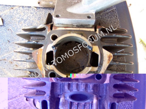

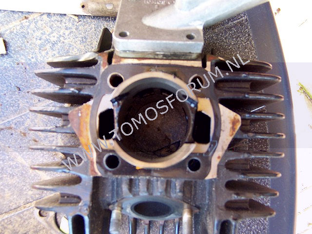

Zo zag mijn cilinder i.c.m. dezelfde voetpakking eruit toen ik hem eraf haalde.

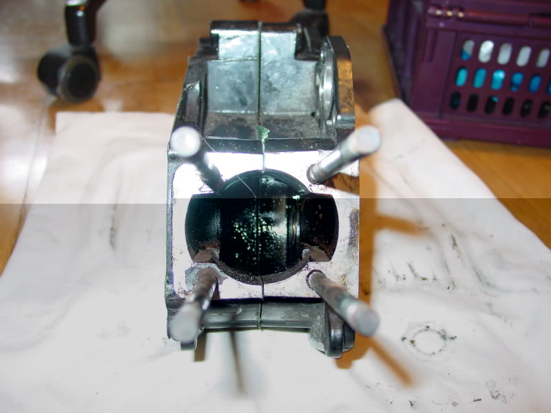

Dit is het carter wat ik heb met grote spoelpoorten.
Dit is de cilinder die eraf kwam en die ik van plan was te bestellen.

Ik heb ook een A52 carter met grote spoelpoorten en een cilinder met kleine spoelpoorten. Belangrijk is dat je een voetpakking voor modellen na 2009 gebruik anders krijg je valse lucht. http://www.tomosparts.nl heeft ze in ieder geval.

Nou, ik heb dus gewoon die cilinder besteld dus hoop dat die net zoals bij John1950 past. Ik vond het alleen raar omdat er door de grote spoelpoorten veel mengsel wordt aangevoerd terwijl er minder mengsel door de kleine spoelpoorten van de cilinder kan. Levert dit eigenlijk geen prestatieverlies op ten opzichte van carters met kleine spoelpoorten?

Passen doet het wel want de Tomos van mijn vriendin is van 2007 en is orgineel zo geleverd door tomos .
Dus A52 Carter met grote spoelpoorten. De orginele Membraan Cilinders van de Tomos Snor en de Brommer zijn het zelfde.
