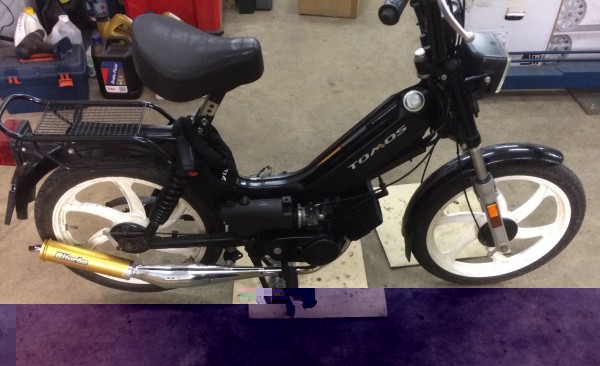

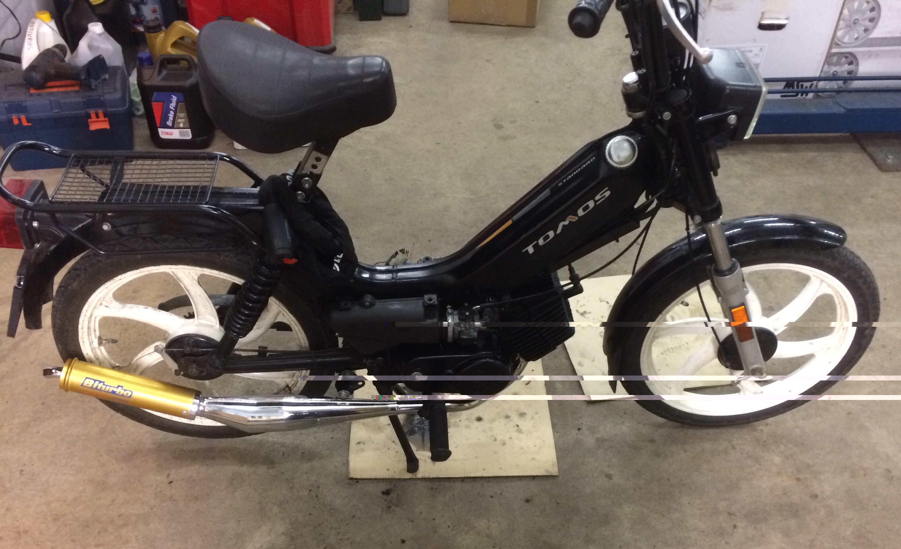

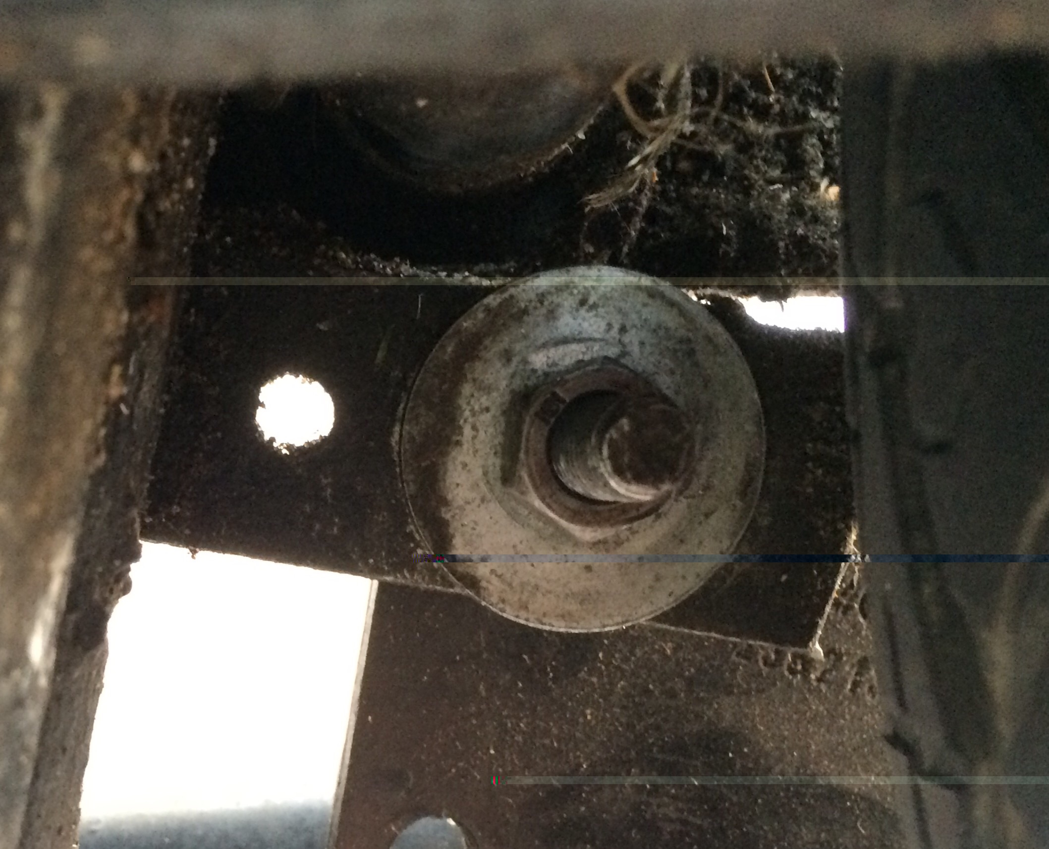

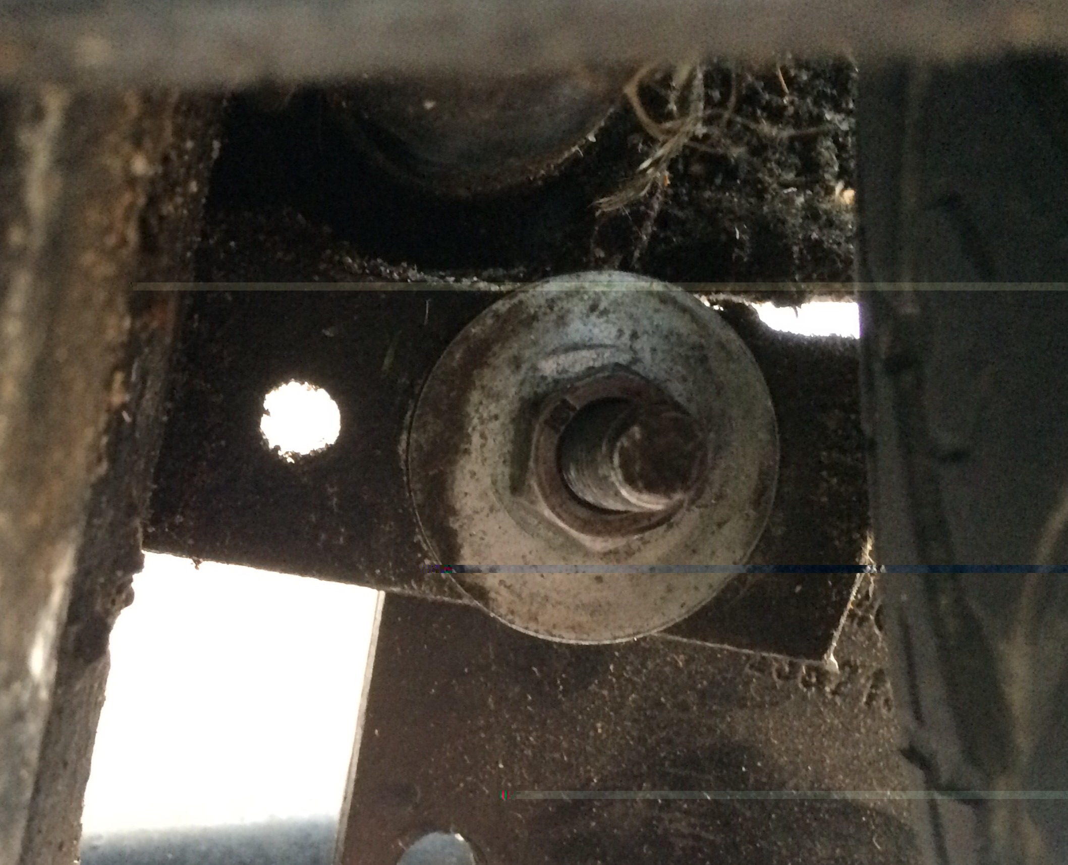

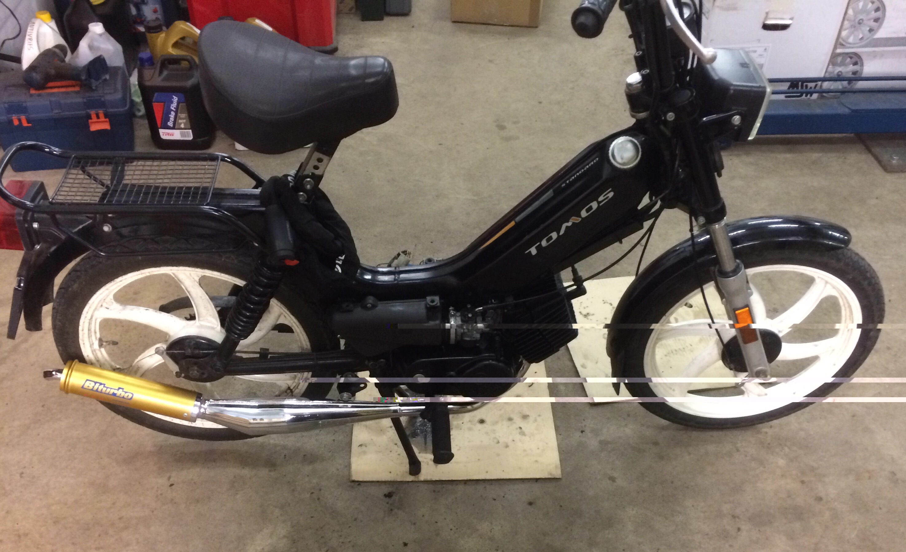

Misschien een wat onduidelijke foto. Maar achter het onderste gat van de uitlaat zit geen stuk beugel waar ik een bout doorheen kan steken. Heb bij deze even een foto van de achterkant van het beugeltje. Het is gewoon een rechthoekig beugeltje met 2 gaten wat horizontaal aan het frame is bevestigd.

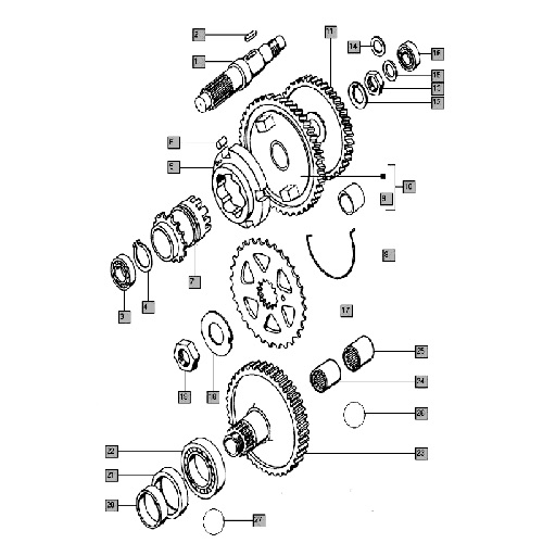

Het rubbertje wat ik eerder bedoelde, is geloof ik nummer 27 op onderstaande foto van tomosparts. Is dit inderdaad het goede rubbertje? Bij tomosparts staat dat dit rubbertje (en rubber 26) ook olie lekkage voorkomt. Deze nummers zijn die dunne ringen voor en achter het tandwiel helemaal onderaan.
Nr 26 is denk ik de o-ring die in het naaldlager SCE 109P (nr 24) gaat. Omdat ze die los verkopen hebben ze deze er bij ge-paint. Dit o-ringetje is inderdaad een van de oorzaken van een lekkende kickstartas.
Als je bovenstaande montage aanhoud zie ik het niet snel misgaan (op voorwaarde dat je de keerring fatsoenlijk monteert, dus inderdaad met wat vaseline/ATF-olie de keerring insmeren en met een busje met zelfde diameter erin duwt/zachtjes tikt en daarna je vulbusje monteert)
Wat nr 27 moet voorstellen heb ik geen idee van, wellicht hebben ze iets zelf verzonnen voor het fietsbandrubbertje.

Heb inderdaad al een mailtje gestuurd maar tot nog toe geen reactie. Zal morgen wel komen aangezien ze dan geopend zijn. Maar om rubber nr. 26 te vervangen moet ik de koppelingskant loshalen ofniet?

Mrsmile89, ja ik heb idd antwoord gehad. Ze adviseerden mij om eerst nr.27 te vervangen (gewoon een afdichtrubber, wel origineel tomos dus niet zelfgemaakt) en te kijken of het lekken dan weg is. Anders ga ik mss voor niks die andere vervangen wat veel werk is zo te lezen. Nu ik toch bezig ben wil ik meteen even een 'klacht' met jullie delen: ik heb dinsdag via de mail aangegeven (bij tomosparts) dat ik nr.27 wilde laten versturen per briefpost omdat ik €6,95 voor een rubbertje erg duur vindt. Ze hielden de verzendkosten op €2,95 dan. In totaal kostte het rubbertje incl. verzenden dus €7,75. Dit heb ik diezelfde dinsdag rond 14:30 overgemaakt. Inmiddels (zaterdag!) heb ik m'n rubbertje nog steeds niet binnen en aangezien PostNL dinsdags pas weer bezorgt heeft het dus een week geduurd om een rubber ringetje te verzenden, schandalig! Verder waren ze bij mijn vorige bestelling mijn cilinder vergeten waardoor ik ook dik een week moest wachten om m'n cilinder te monteren. Het lijkt wel alsof ze je willen helpen, totdat je hebt betaald, dan gaat alles ineens heel traag. Bij tomoshop overigens nooit problemen gehad. Als ik de keus had had ik dan ook tomoshop gekozen, alleen hadden zij nr.27 niet...
