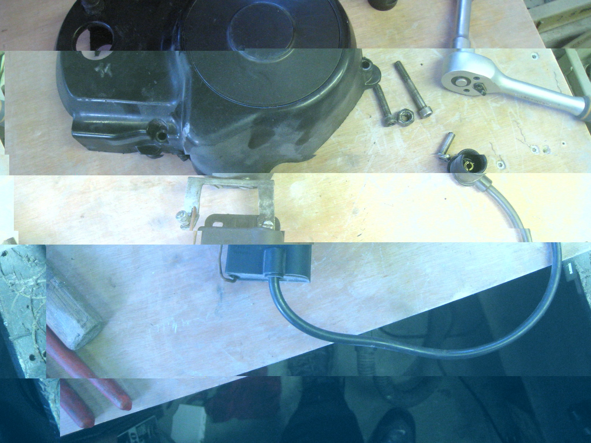

ik heb bovenop mijn carter een zwart apparaatje zitten
dit is volgens mij een cdi
wordt dit ook wel eens een pickup genoemt

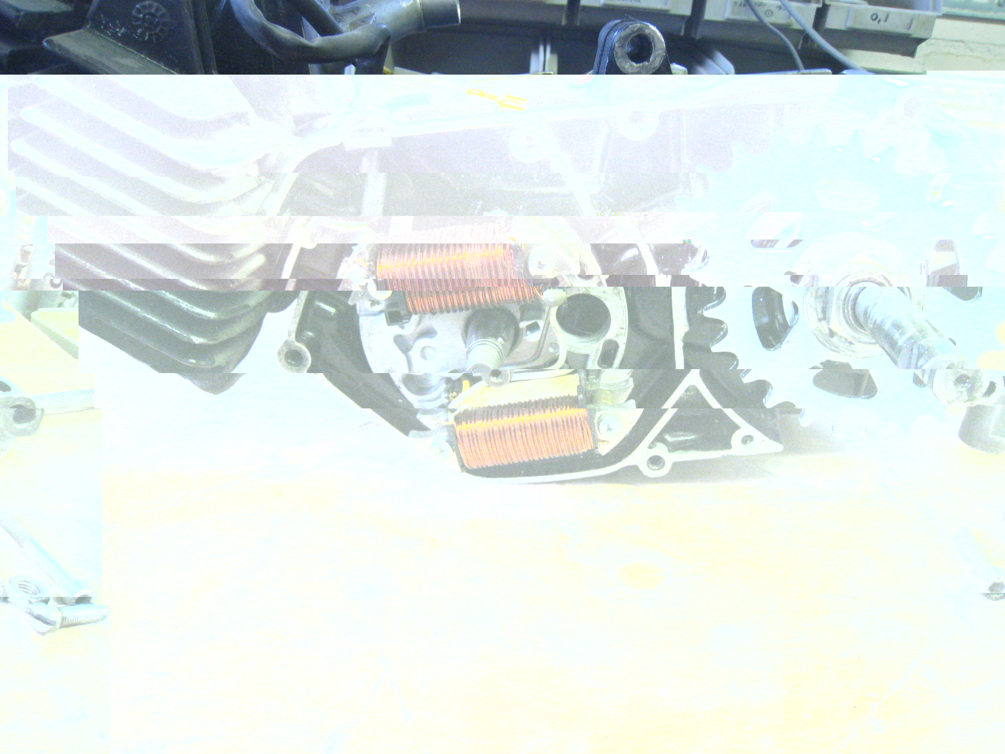

ik heb wel 2 spoelen maar bij nader kijken klopt bovenstaande foto niet met mijn ontsteking
ik heb namelijk 2 blank koperen spoelen
de ontsteking komt van een model tomos van 2006 of later en was maar 1000 km oud
dus als het een pickup is dan kan ik draaien aan mijn ontsteking wat ik wil
maar hij stelt hem dan toch zelf ik
of moet ik een bepaalde stand aanhouden bv naar recht of naar links
en heeft een snelle cdi zin op een 65cc tomos
alvast bedankt
gr ruud
ruudjuh92
Berichten: 137
Lid geworden op: 15 jun 2013 22:21
Berichtdoor ruudjuh92 » 23 nov 2015 10:51
hoi
bij deze een aantal foro's van mijn blok en de ontsteking
wie weet welke het is en of deze af te stellen is
en hoe ik dit kan doen
en of het zwarte blokje een pickup is
op het zwarte blokje staat het volgende
iskra
16754 085
ik hoop dat iemand dit voor vanavond weet
want dan komt een vriend van mijn vader om hem samen met mij af te stellen als dat nodig is
gr ruud

Dat zwarte blokje is geen pick-up, maar de cdi (nieuw type bobine) voor je bougie. Aan het beugeltje te zien zat er eerst een oude ijzeren kern bobine. Beetje vreemd dat deze op het deksel zit voor een e-start type, dit is origineel niet zo en zit de zwarte CDI op het frame gebout.. Er is zo te zien meer gekunsteld dan geknutseld aan het blokje.
Dat jouw spoelen anders eruit zien dan op de foto van het forum maakt ook niet uit, deze kunnen zijn omwikkeld met een folie. De onderste op jouw foto (zonder folie op die van het forum) is de lichtspoel, de bovenste (op de andere foto met folie) de ontsteekspoel.
Helaas is deze niet af te stellen zoals je zou denken met contactpunten en de 4-spoels electronische (die van jou is contactloos, maar niet electronisch) volgens de handleiding in de wiki. Gewoon proberen en een stand vinden waarop jouw motor het lekkerst loopt. Heb je die eenmaal, dan hoef je er nooit meer naar te kijken. Jammer dat ze geen merktekentje in de grondplaat hebben getikt zodat jij de grondplaat weer goed in jouw blok kon zetten.

er zit een klein tekentje op de grondplaat
echter zit er niks op mijn blok van een tekentje
ik zat gisteren idd al te kijken naar het carter deksel
en dacht dat deze ms van een ander type kon zijn maar ik wist het niet zeker
er zit zoals je gezien hebt namelijk een grote bobbel op waar dus de startmotor in had moeten zitten
gezien deze ontsteking niet origineel was en dit blok origineel ook niet op mijn frame zat heb ik 3 jaar geleden zelf draad in mijn carter deksel getapt en daar het beugeltje op gezet
het beugeltje zat er al aan
ik dacht dat deze origineel zo was
en ik wist ook niet waar deze hoorde
hij heeft er altijd goed mee gewerkt
ik heb het blok met dit carter deksel zo gekocht
ik ga de grond plaat in het midden draaien en zo proberen af te stellen
thanx
