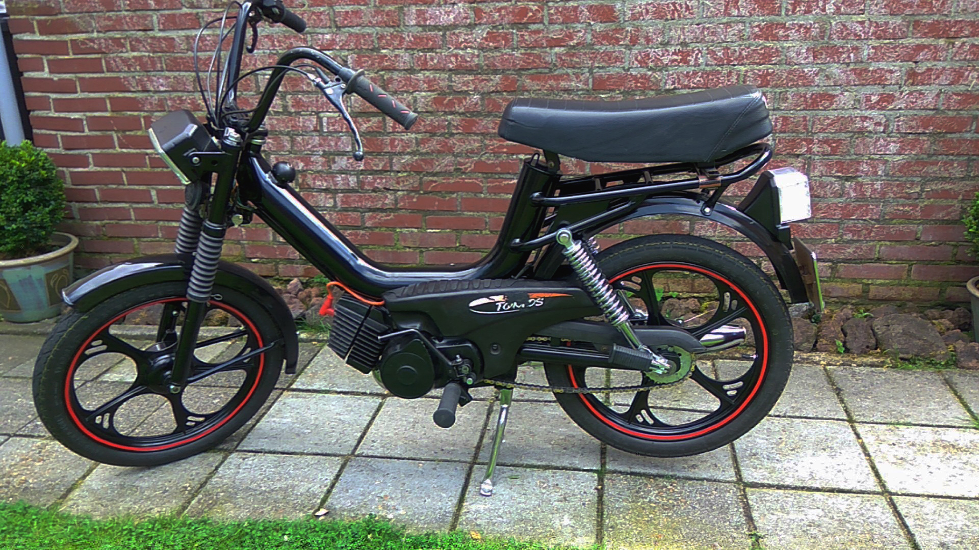

Berichtdoor xSteeljaw » 25 jul 2016 15:55
Dat is weer ff geleden.
Even een snelle foto als tussenstand hoe het er nu voor staat:
Ik heb ook een cockpit met rood/zwarte km teller, en een koplampkap komt er ook aan.
Wat er verandert is:
- Standaard imitatie uitlaat ivm. snelheid
- rood velglint aangebracht
- Nieuwe bougiekabel, handvaten, standaard
Wat er nog moet gebeuren:
Kappen opnieuw spuiten, cockpit monteren, misschien eea. motorisch perfectioneren.
Setup nu:
24VTW 28ATW
Dellorto SHA14/9 met Sproeier 52
Ontgrensd spruitsuk
Ontgrensde luchtfilter
Snorkop
Snelheid zal rond de 34km/h liggen wat voor mij perfect is.

Berichtdoor xSteeljaw » 06 aug 2016 21:21
Ben ik weer. Vandaag een mooi stukje wezen touren en even een foto gemaakt van hoe de tomos er nu uitziet:
Vandaag heb ik ook nog een contactslot in de cockpit gebouwd, ideaal.
De zijkappen moeten nog worden gespoten, en de koplampkap kan ook wel een nieuw laagje verf gebruiken. Ook moet ik nog een km tellerkabel + bijbehorende aandrijving bestellen om deze te laten werken.
