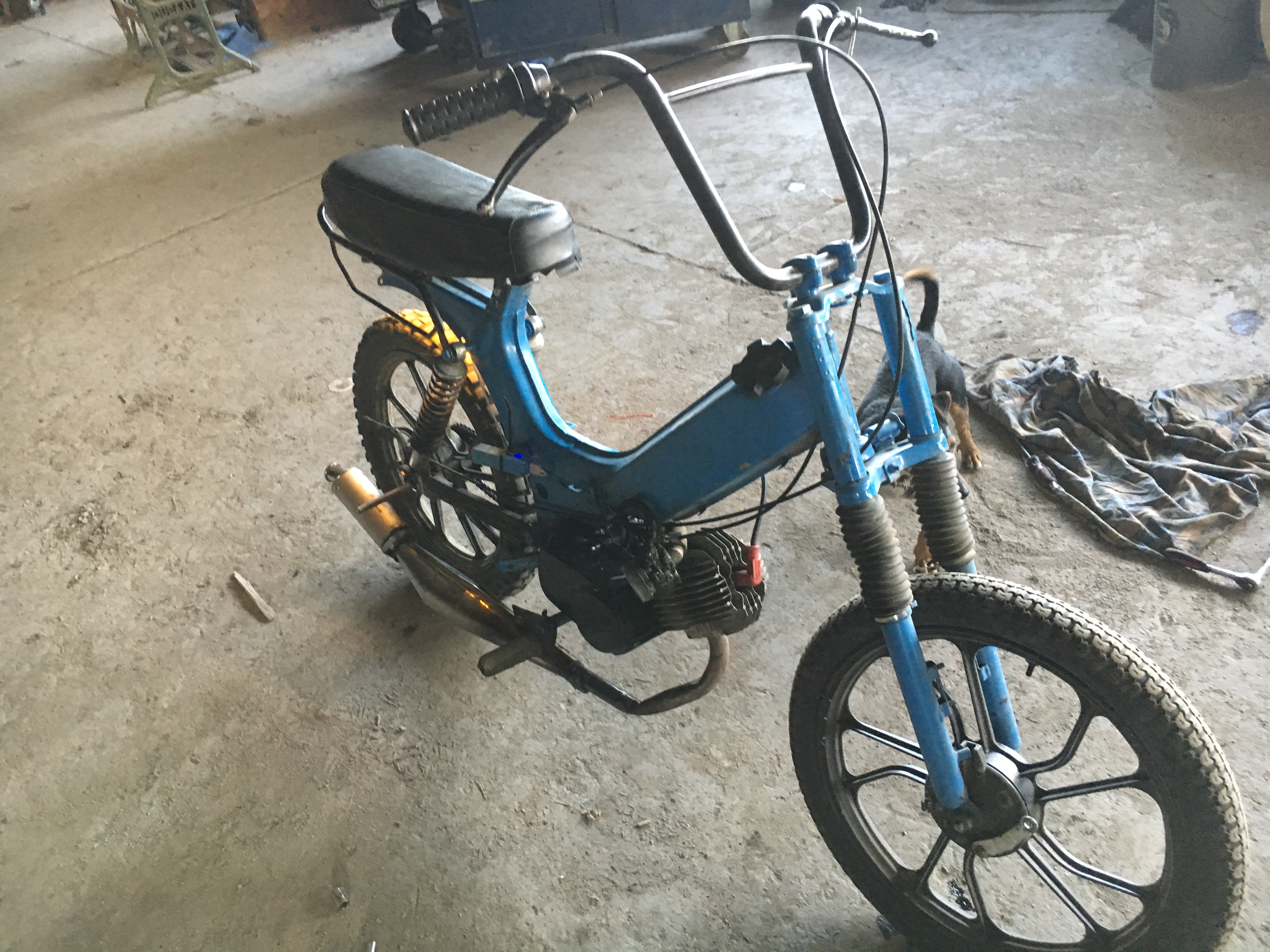

oke ik vrees dat m'n koppeling gebroken is ;(
iig kan gas geven wat ik wil, maakt ook veel toeren, maar komt nie vooruit
105-crosser
Berichten: 66
Berichtdoor 105-crosser » 09 apr 2017 21:48
Hoeveel cm heb je de veer ingekort? Als hij echt heel strak staat kunnen je sigmenten zegmaar niet uitklappen of niet ver genoeg. Zou ook nog kunnen zijn dat het iets in je vertanding is, maar dat denk ik niet omdat je alleen iets aan de koppeling hebt gedaan.

Berichtdoor ivowieman » 10 apr 2017 07:12
veer heb ik niet zo ver ingekort. deed het daarna ok eigelijk best prima. maar toen ging ik ff met ontsteking kloten en toen reed hij opeens niet meer. ging daarvoor ook zwaar. maar er was toch ook zo'n topic dat iemand niet kon rijden door verkeerde ontsteking?

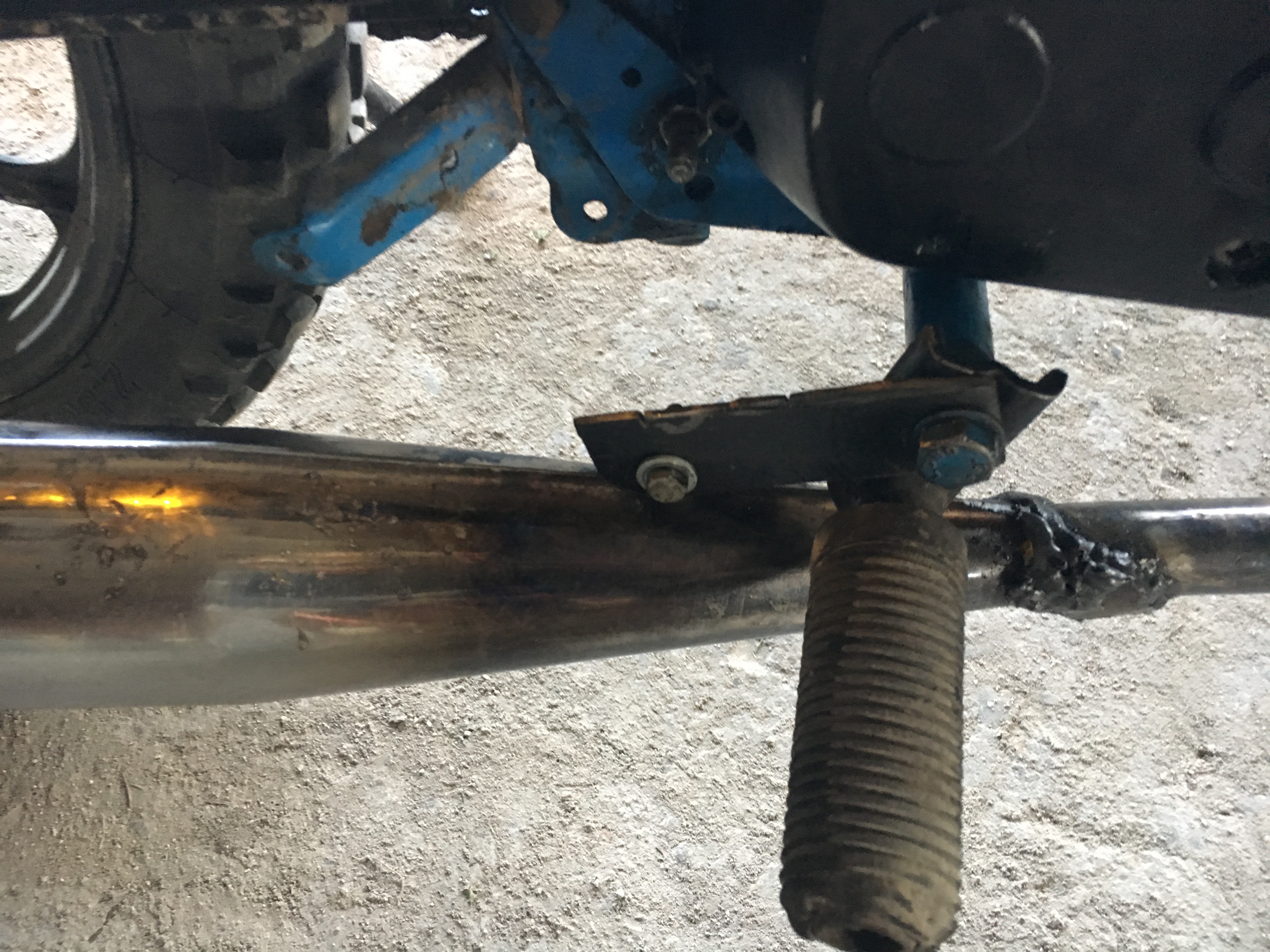

heb vandaag even een uitlaathouder gemaakt. en ff bekabeling weggewerkt. ook heb ik weer de rechtercarterkap eraf gehaald en kickstart rondsel zit 100% goed alleen me kickstarter draait nog steeds achteruit en koppeling grijpt niet aan. toen zag ik dus dat de voering er zowat helemaal af was en heb dus actie ondernomen. hopen dat het dan goed is. denk eigelijk ook dat dan het probleem met de kuckstarter is opgelost (heb wat gekke testjes gedaan toen carterkap eraf was)

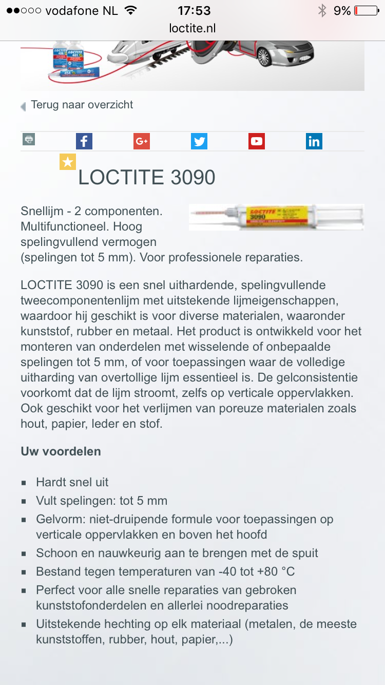

Berichtdoor ivowieman » 14 apr 2017 17:55
oke, ik heb even gegoogled en zag dat hij bestend was tot +- 80 graden. is dit ook goed of moet het echt 100 zijn?
en kan niet vinden of het tegen olie kon. weet iemand waar je dat kan vinden?
