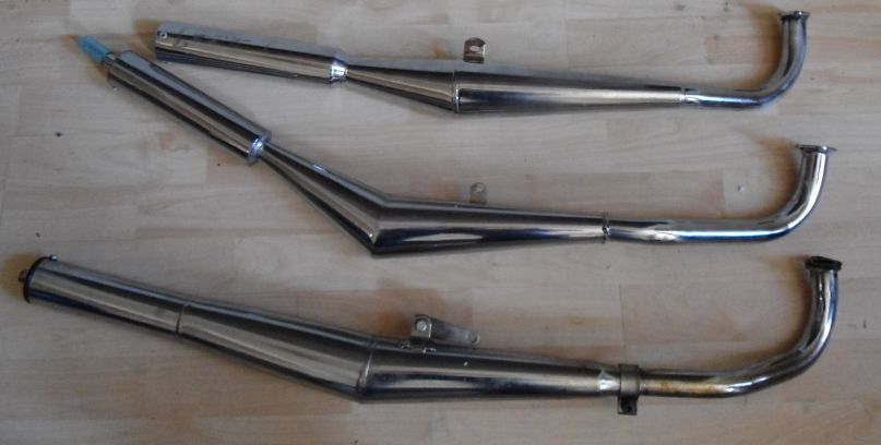

Bocht is iig langer en hij heeft dus een belly, rechte stukje tussen de 2 schuine stukjes.
Hij heet een bos, het model dat jij zag is een soort kopie hiervan die ze veranderd hebben vermoed ik. Bos was een merk en is nu een soortnaam... als dit nog een beetje te volgen is.
Zou zelfs zo kunnen zijn dat bos ook een uitlaat had die meer op die van nu lijkt, geen idee, denk het eerlijk gezegt niet. Wist dit allemaal ook niet, zag em en dacht, hey... grappig, hebben.

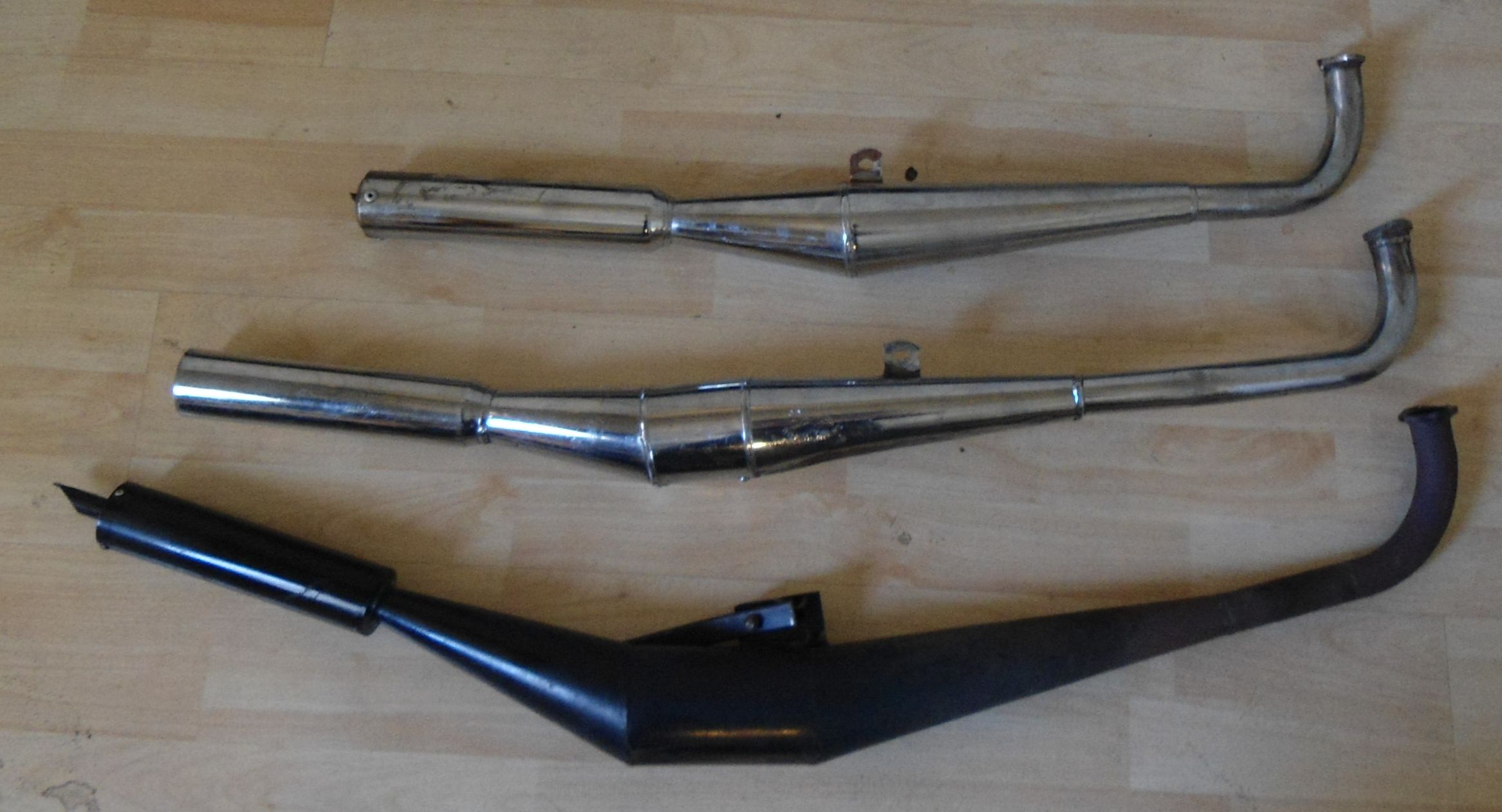

Wat ik bedoel met bos achtig is dit:
Zijn allemaal wel verschillend maar in de basis hetzelfde.

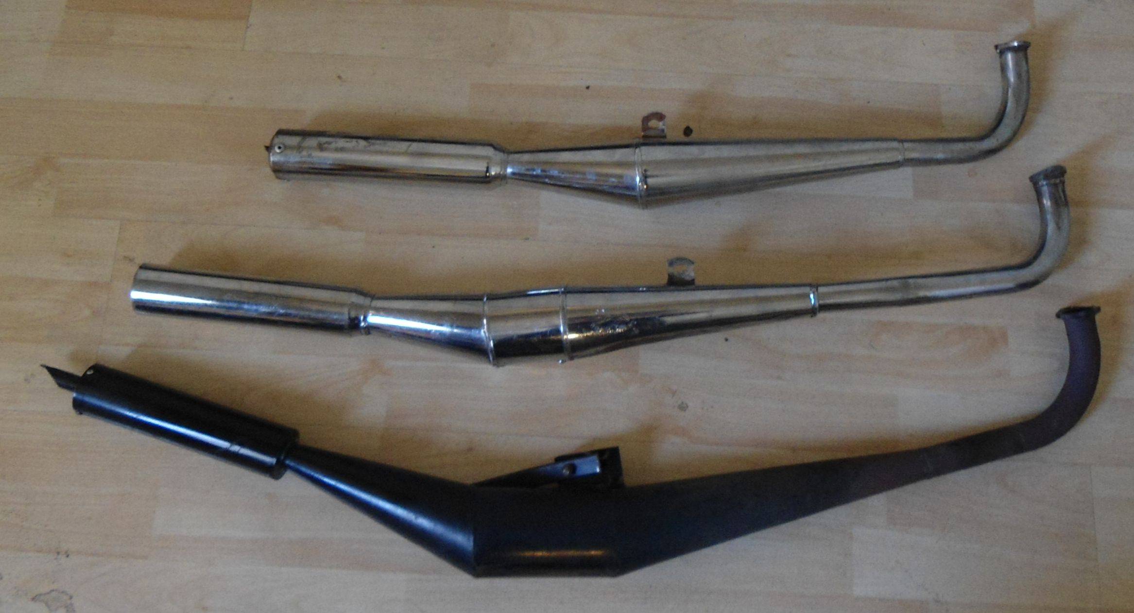

Uitlaatje binnen, zo is het verschil wel heel duidelijk te zien. AT uitlaatje er bij, die 2 zullen elkaar niet veel ontlopen denk, toch net weer ff anders.

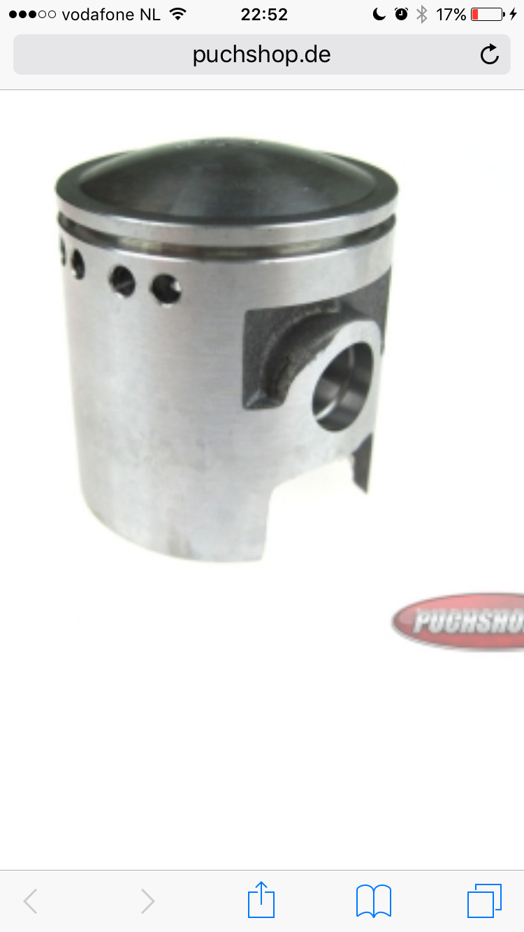

Berichtdoor ivowieman » 02 mei 2017 22:56
jawel, de mijne heeft t wel(zie afbeelding)
maar je bent wel kieskeurig, de meeste zetten gewoon een of andere cilinder set erop (weten soms geen eens het merk oid) en gaan gewoon knallen...
maar , nu je t zegt... ik kan dus zorgeloos mijn puch 50cc HD kop gebruiken? of is de bolling toch iets groter dan 38mm? had je dit nou eerder gezegd toen ik m'n cil set nog niet gemonteerd had, dan kon ik het eens even goed bekijken.
bolling zuiger

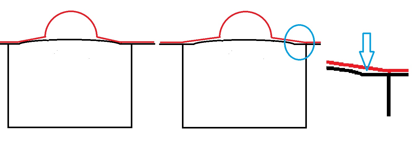

Zal een poging doen het iets beter uit te leggen.
Ideaal is een squishband die parallel loopt aan de zuigerbolling, uit praktische overweging maakt men die echter vaak recht wat inhoudt dat de squish aan de buitenkant het kleinst is. Aangezien de bolling van zuiger tot zuiger verschilt (kan verschillen) is ook de hoek van de squishband anders als nodig.
Wat je iig niet wilt is een te kleine hoek of, zie tekeningetje, een 45 mm kop (puch hd, dmp kop kan weer wel maar onnodig)
Ten eerste vermindert het je squish werking en ten 2de sluit je een deel mengsel op, dat wordt A. niet verbrand en B. kan het voor detonatie zorgen. (zie pijl)
In de praktijk gaan het allemaal vaak wel goed maar waarom het niet goed doen. in jouw geval is de zuiger voor een 50 cc kop gemaakt dus die er op zetten.
