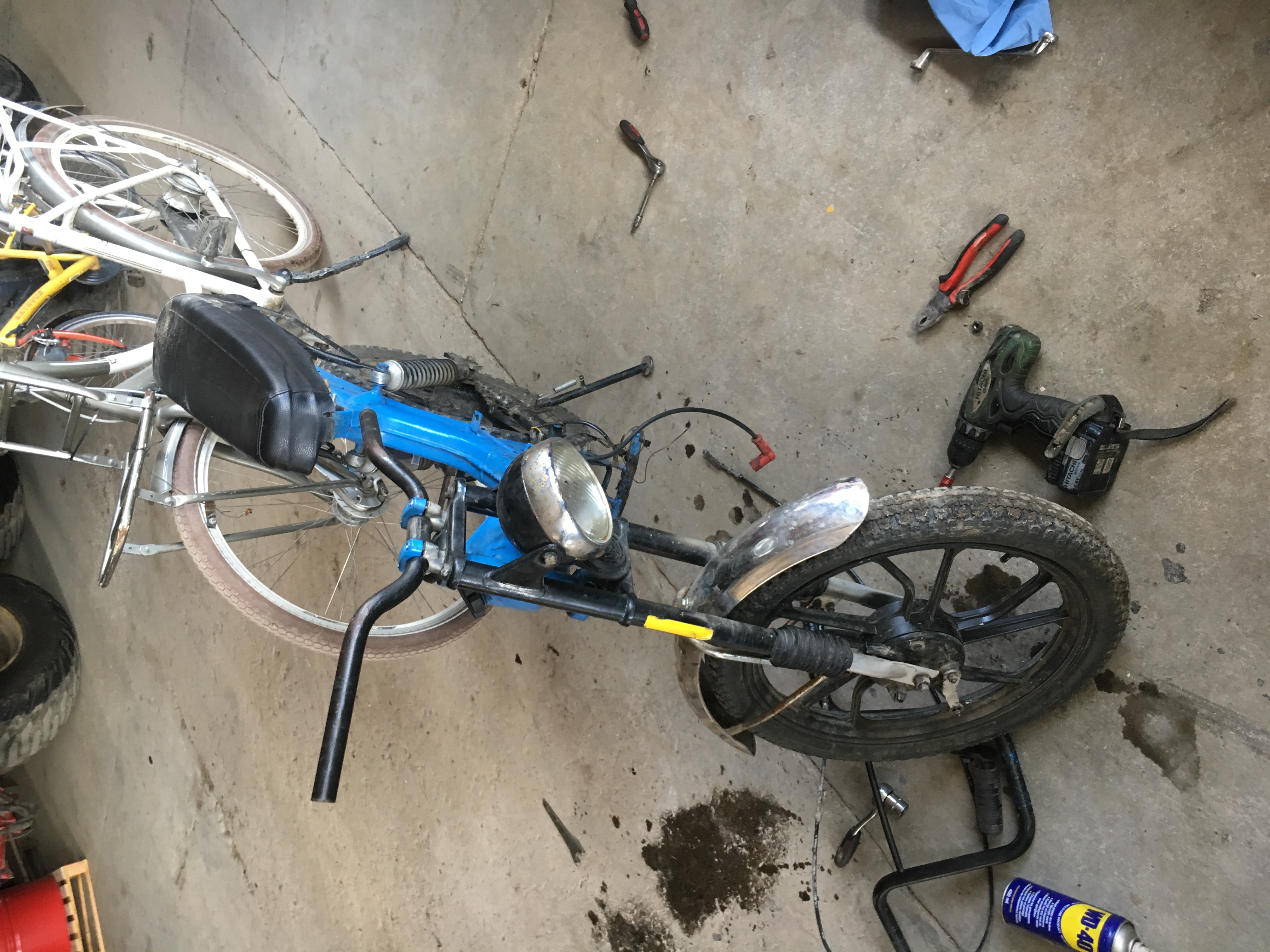

en heb trouwens vandaag op de tomos kunnen rijden!! het was de ontsteking die verkeerd stond waardoor ik gas kon geven wat ik wilde maar niet vooruit kwam, eerder achteruit als k m'n woel optilde. dus ontsteking ga ik morgen of deze week eveb gied doen en dan alles uit elkaar halen.
Berichtdoor ivowieman » 26 apr 2017 18:52

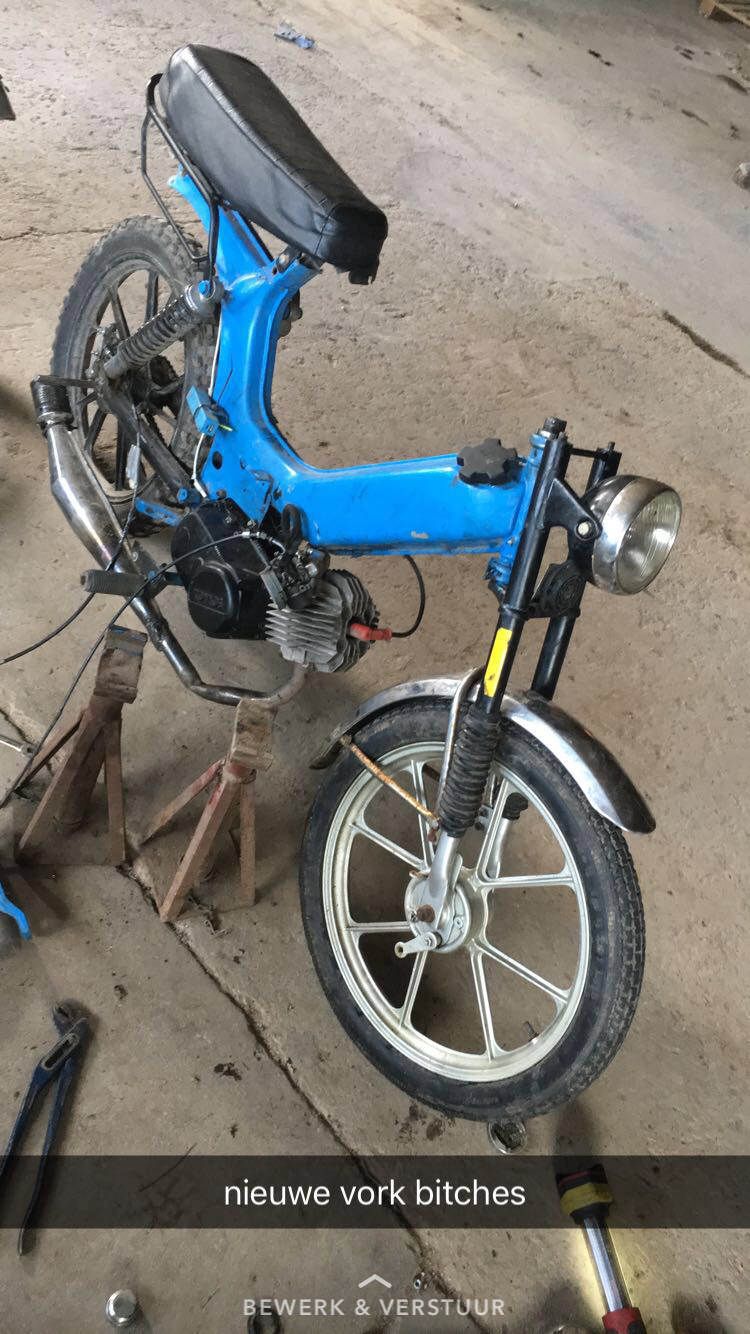

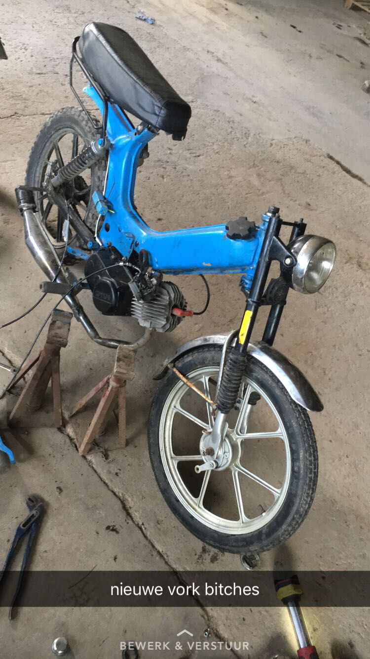

oke, heb vandaag de remmen werkend gemaakt, ontsteking goed afgesteld. toen was m'n voorren zo sterk dat m'n vork helemaal scheef ging. toen t vorkie van de donor gepakt... pfff wat een werk is dat joh met die losse kogeltjes, maar hij zit erin. net op tijd voor luilakken vannacht. wordt vervolgd

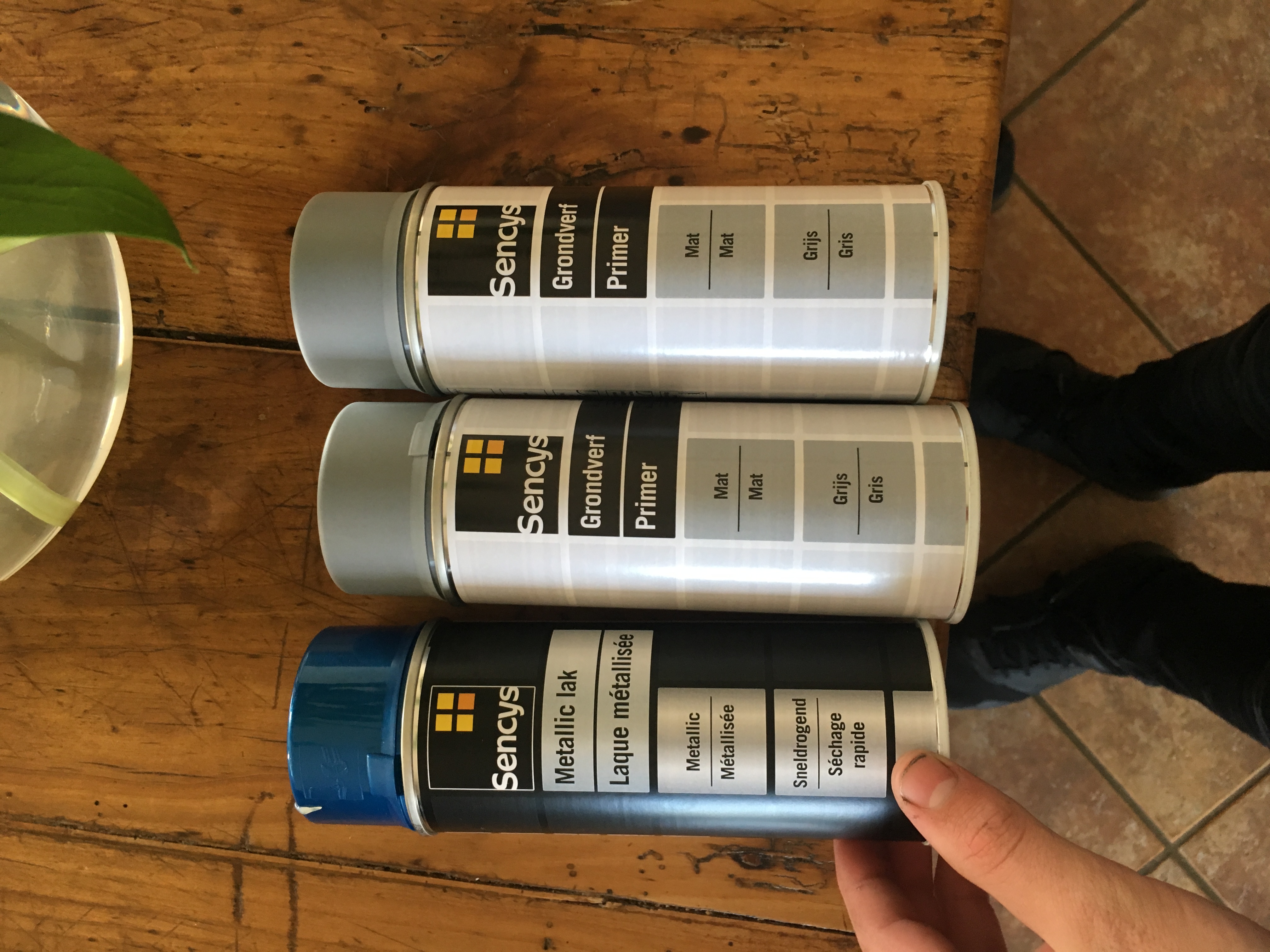

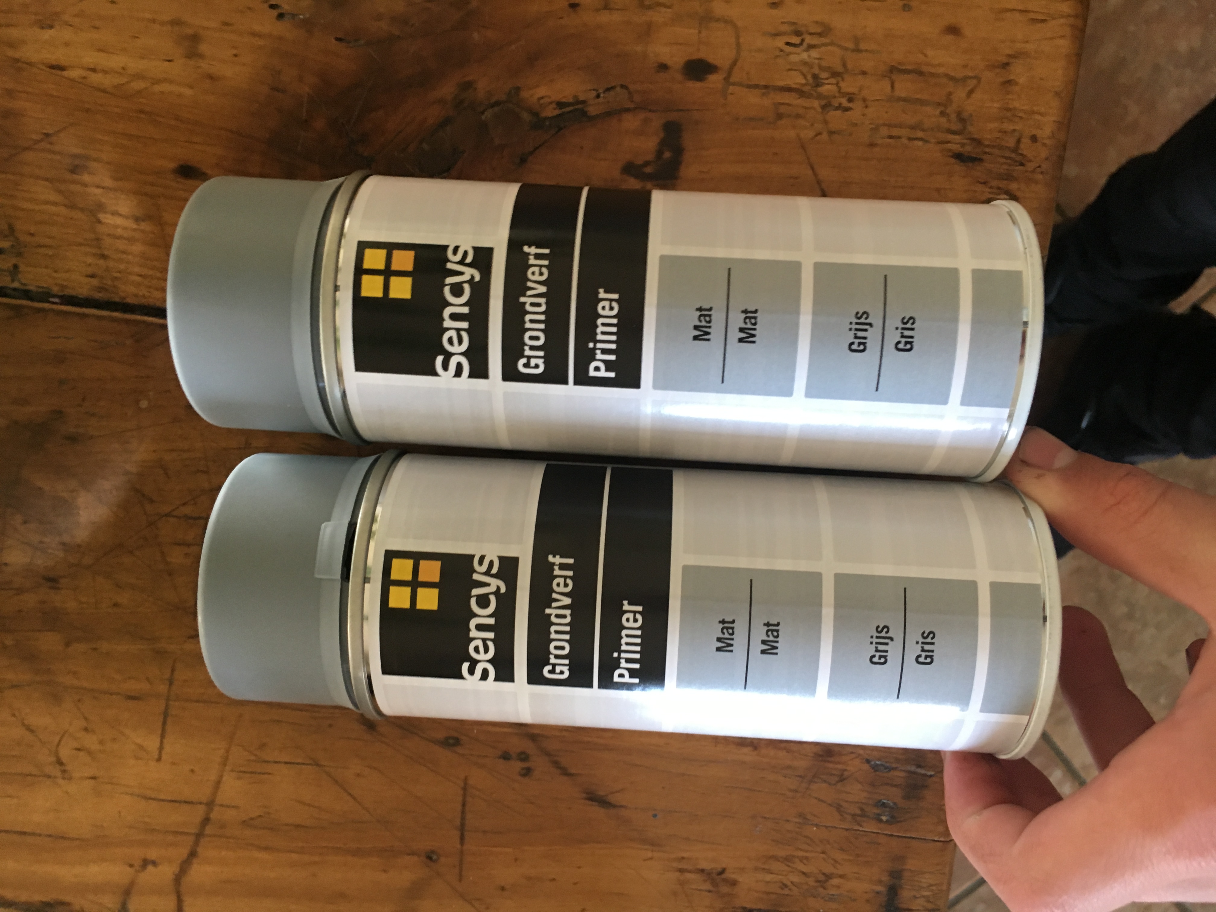

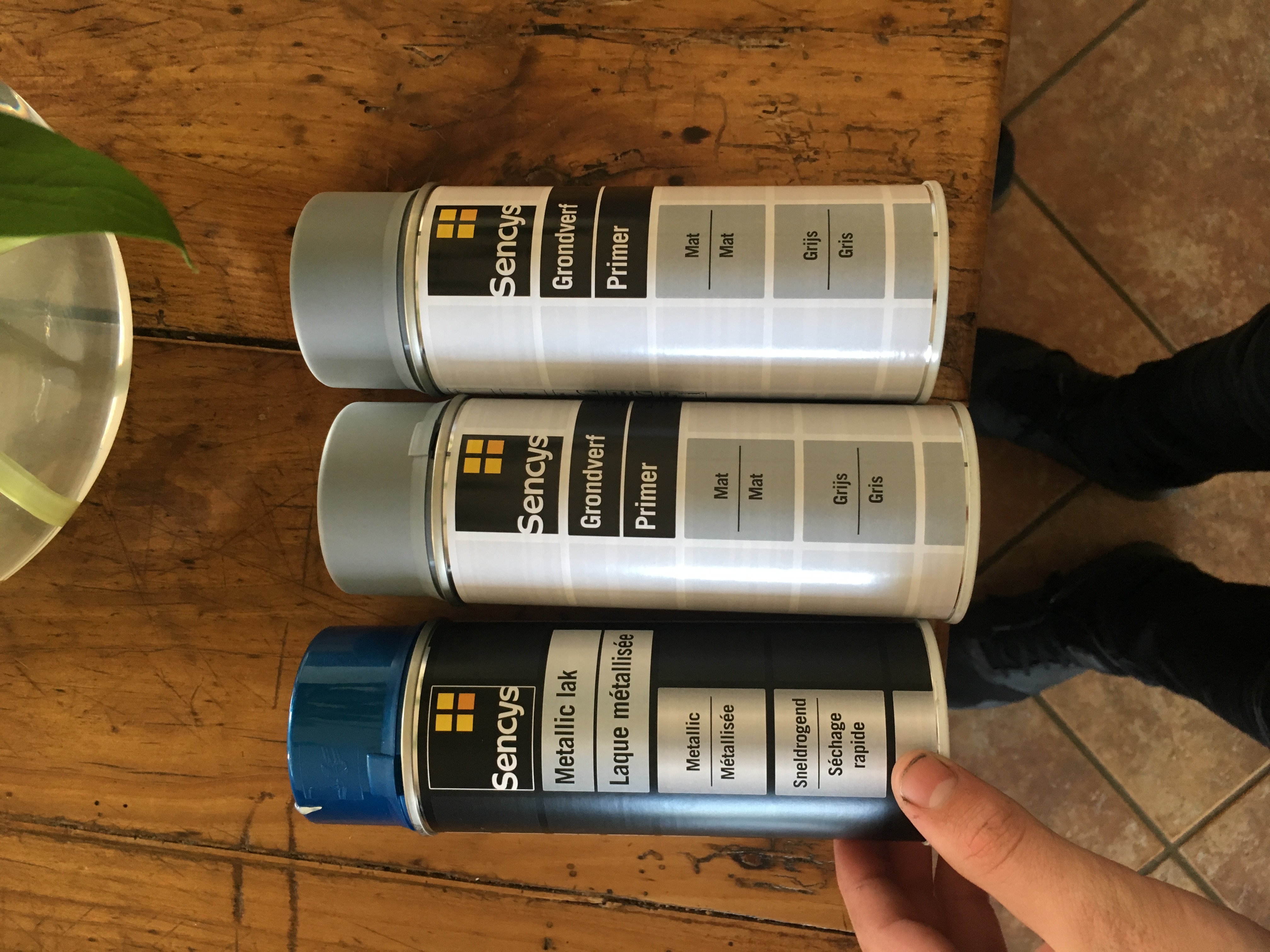

oohja en zag op achterkant van die sencys bus staan (had foto) dat het echt met sencys primer moest, dus ga morgen even de grondverf van de action terugbrengen en even kijken of ik het bij de praxis haal of dat ik een verfwinkel in het dorp kan vinden (hoop dat eigenlijk).
wordt vervolgd

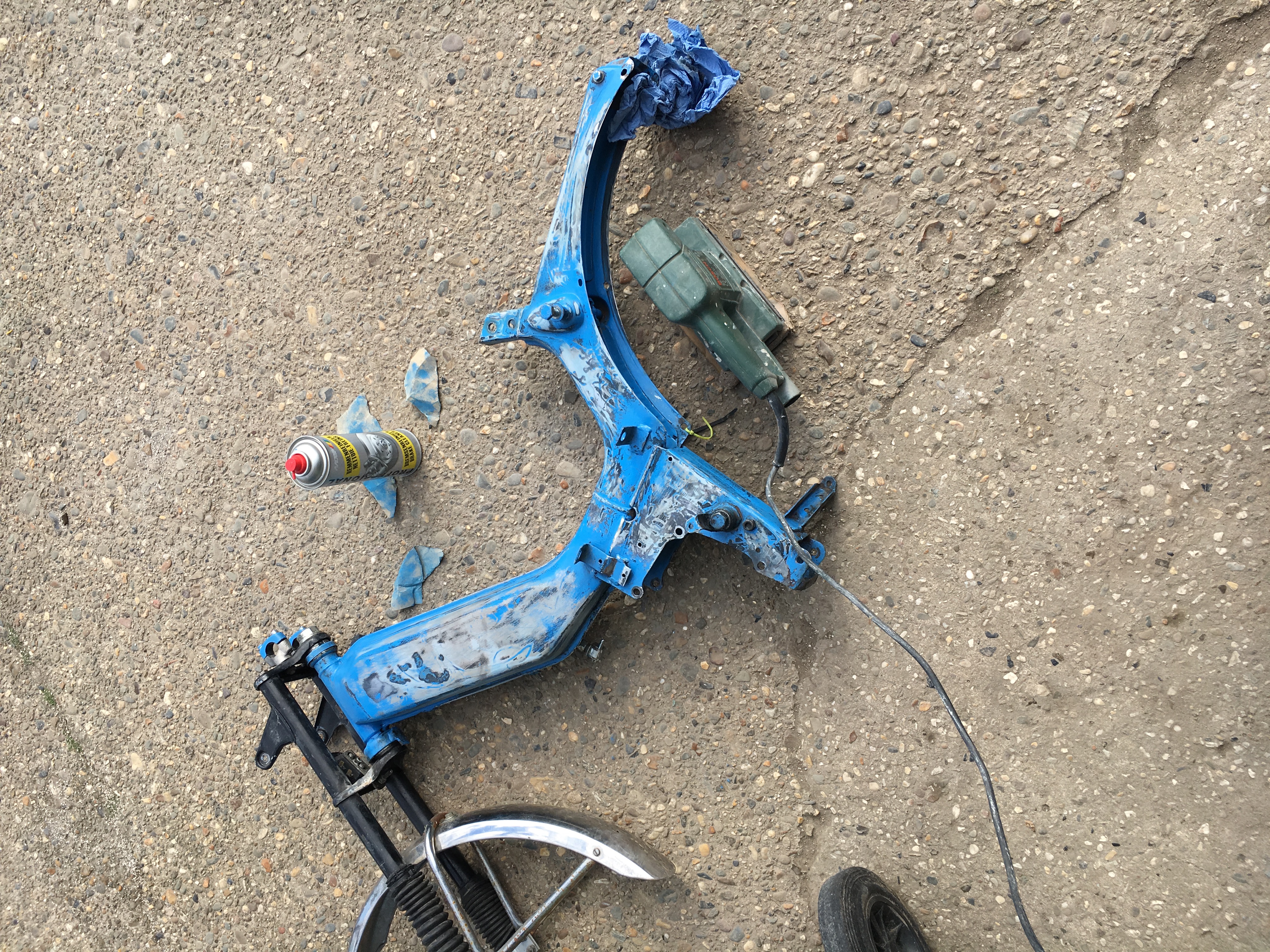

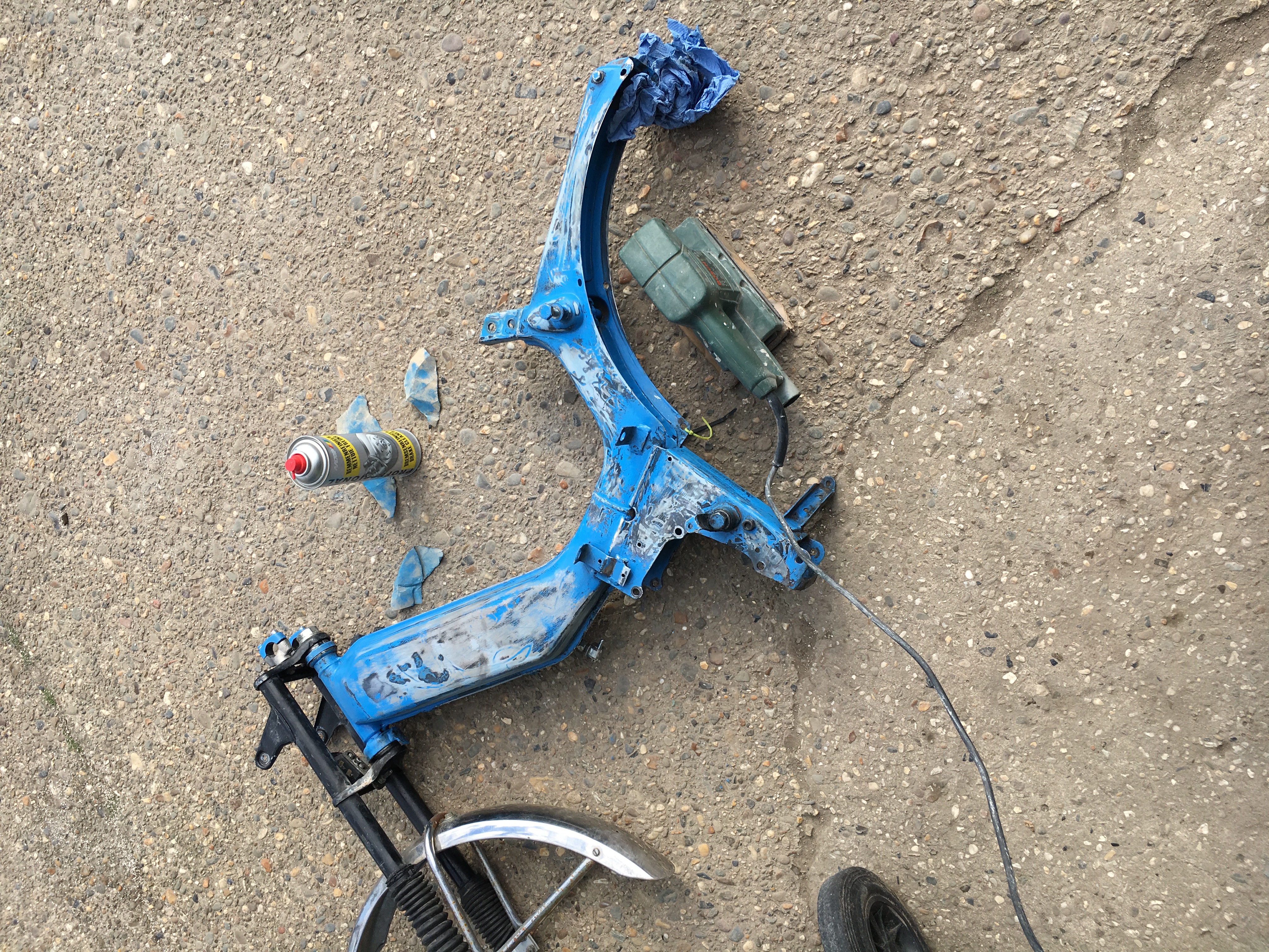

oke, ben bezig met schuren....

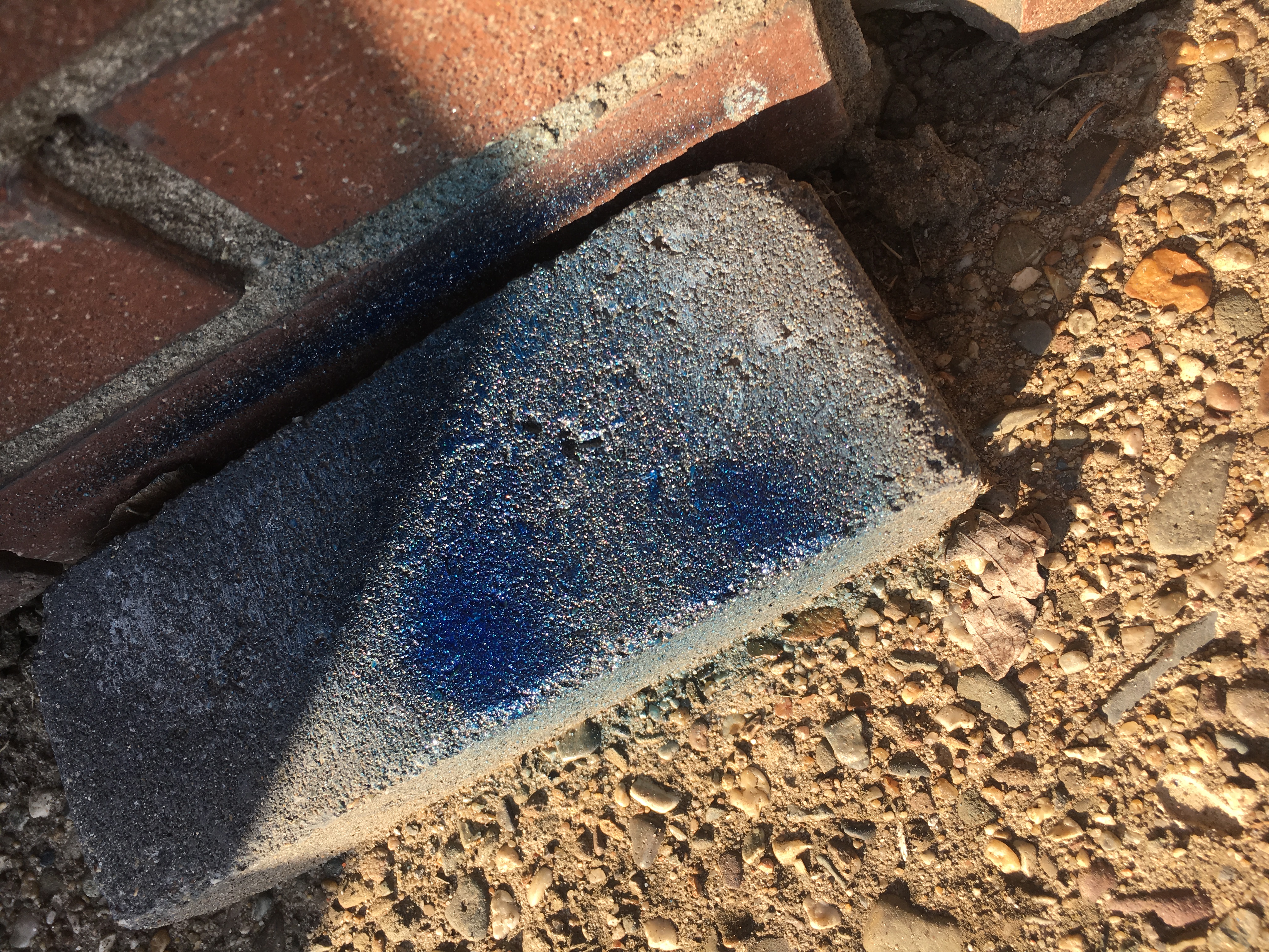

en moet je chroom schuren en met welke korrel?
Berichtdoor kinderbrueno » 28 apr 2017 17:45
Stuurtje staat prima en chroom moet je zeker opschuren, hecht anders voor geen meter. Voor chroom gebruik ik zelf altijd schuursponsjes van de Action. Gewoon schuren tot het helemaal dof is.
