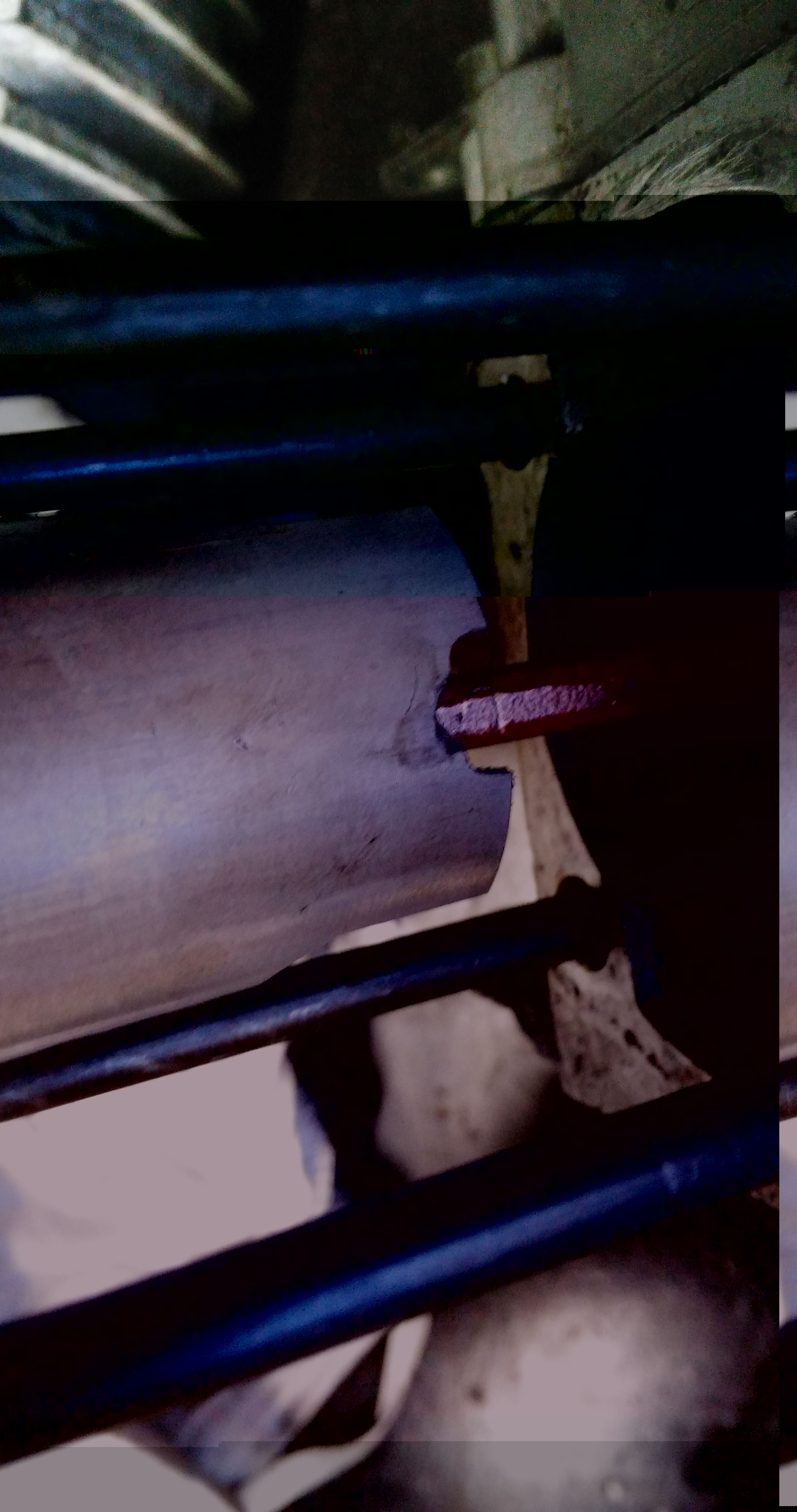

Er zit dus geen verschil tussen een zuiger voor een aluminium cilinder en gietijzer cilinder?
Berichtdoor ief » 24 nov 2016 18:32
Kwa matriaal niet. Enige verschil wat ik (met zekerheid) zie is dat het hemd langer is. Denk dat je wel weg komt met snor zuiger voor A35. Zou wel een wat betere kwaliteit nemen zoals meteor ivm je nicasil laag.
Berichtdoor fireface » 24 nov 2016 19:03
Het probleem met de huidige zuiger is dat er aan beide zijden van het hemd er een stuk is uitgeslagen, het lijkt erop dat de drijfstang dit heeft gedaan. Waarschijnlijk heeft de vorige eigenaar er een verkeerde zuiger ingedaan. Ik zal het proberen met een snor zuiger.
Edit:heeft dit langere hemd invloed op de prestaties, en kan dat lange hemd de oorzaak zijn van de kapotte zuiger?
Berichtdoor ief » 24 nov 2016 19:38
De originele heeft juist een iets langer hemd, 49 vs 47mm voor de A35. Korter hemd zou op zich betere prestaties geven (langere tijd voor het mengsel om binnen te komen) met als mogelijk (klein) nadeel dat je onderin wat verliest, denk dat dat wel mee zal vallen.
Stukken er uit door de drijfstang zie ik niet echt, dat zou je meteen merken maar wie weet.
Dan is er nog de vraag of de maatvoering gelijk is maar zou toch denken van wel. (of de zuiger een beetje goed in de cilinder past)
Berichtdoor fireface » 24 nov 2016 19:44
Hetzelfde ia gebeurt aan de andere kant
Berichtdoor ief » 24 nov 2016 20:56
Merkwaardig,
je zou es kunnen meten aan de zuiger, lengte hemd en top zuiger (zonder zuigerbolling) tot hart piston pen.
Zouden respektievelijk 49 en 23 mm moeten zijn.
Je zou toch denken dat je zoiets meteen voelt/ hoort en je motortje uitzet :)
Berichtdoor fireface » 24 nov 2016 23:52
Ik zal het binnenkort even meten. Ik heb het blok tweedehands gekocht. Dus ik heb geen idee wat de vorige eigenaar er mee uitgespookt heeft. Er zit in ieder geval geen speling op de lagers en op de krukas :), het is nog even afwachten wat voor besteming het blokje krijgt.
Berichten: 9687
Berichtdoor shadowranger » 25 nov 2016 15:49
Is dit echt uitgebroken materiaal of is dit gevijld thv poorten (in-/uitlaat)? Misschien heeft vorige eigenaar gepoogd de zaak wat op te voeren. Komt mij niet in de historie voor dat ik dit heb gezien doordat de drijfstang de zuiger raakt.
Berichtdoor fireface » 25 nov 2016 18:19
Het lijkt er wel op dat de drijfstang dit geeft gedaan. Je kunt een beschadiging zien op de drijfstang ten hoogte van het hemd.
