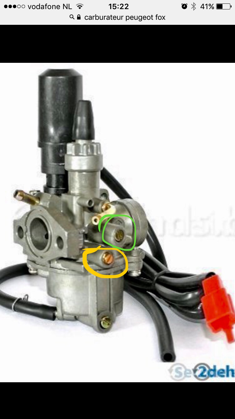

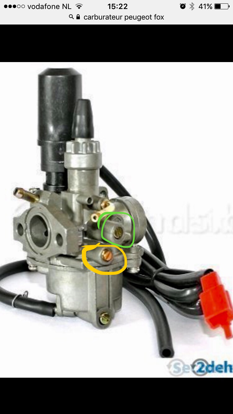

als het goed is heb je zo'n carburateur, de groene is de luchtschroef en de gele de stationairschroef.
luchtstelschroef geldt: helemaal indraaien en dan 1,5 slag uit, dan staat hij al redelijk goed.
edit: je moet je luchtfilter er eerst afhalen anders kom je er nooit bij, kwijltje van fox dat je hem lopend niet af kan stellen...

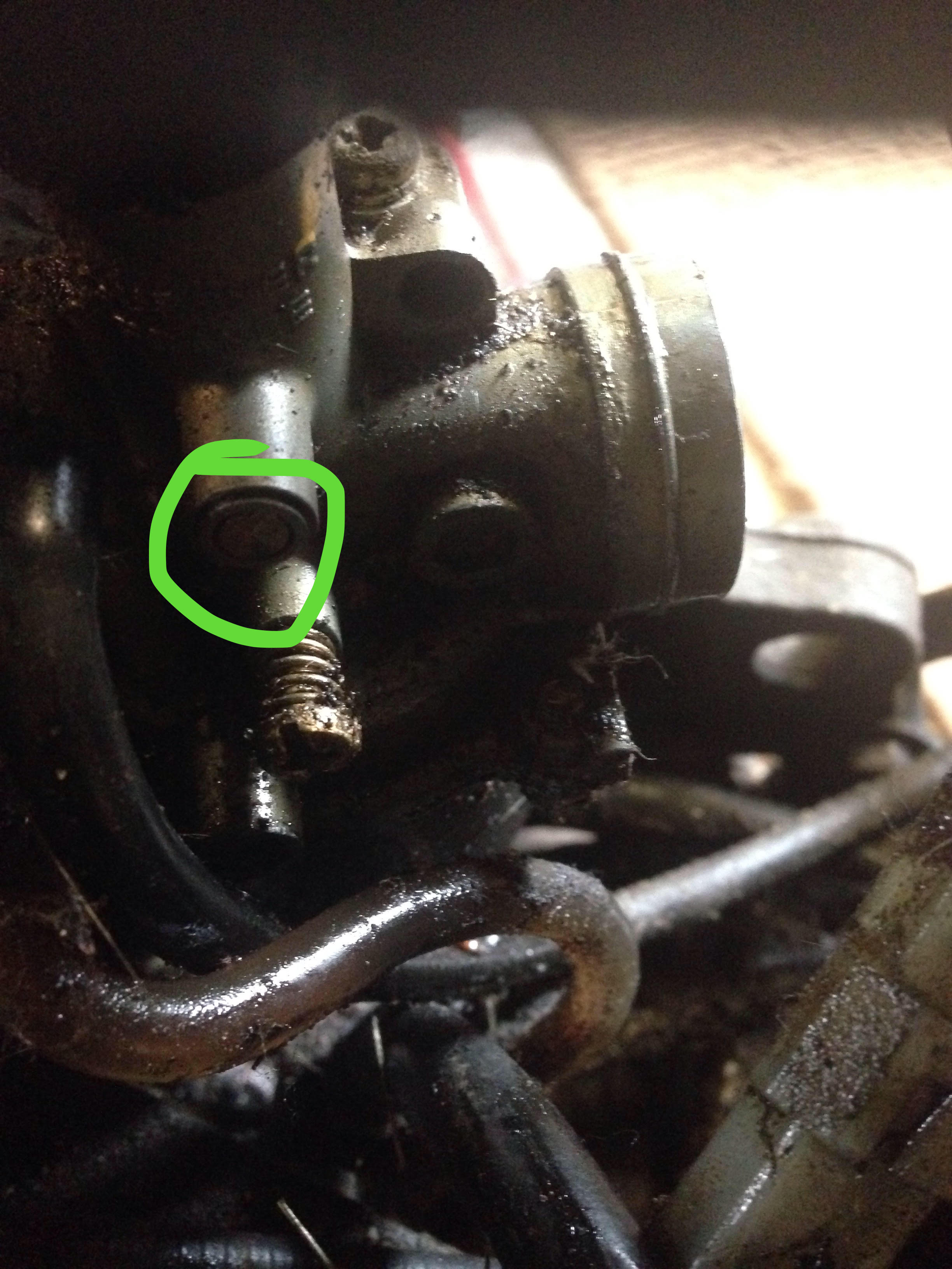

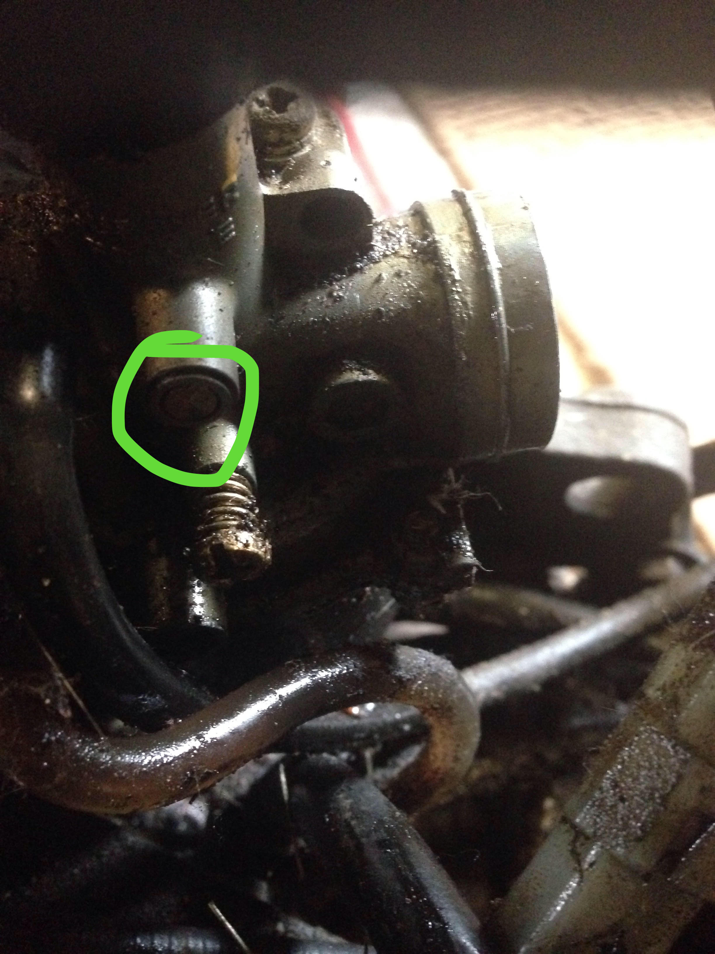

Heb even een foto van de carb gemaakt nu dat het luchtfilter eraf is.
Kun je me vertellen wat hierop de luchtschroef is en hoe ik die gedraaid krijg? Foto is van iets bovenaf genomen.
On the road again..
Berichtdoor ivowieman » 12 jun 2017 16:09
volgensmij is dit hem, durf ik niet met zekerheid te zeggen, foto is niet super duidelijk.
kan ook zo die daarnaast zijn.
draaien; met een schroevendraaier
Budehgong
Berichten: 109
Locatie: Deventer
Berichtdoor Budehgong » 12 jun 2017 17:33
Ja die is compleet plat en niet te draaien. Daaronder zit ook nog iets maar da's ook geen schroef; lijkt een beetje op de plek van een buitenkraan waar je zo'n sleuteltje op moet zetten maar dan rond, en met één vlakke kant. Krijg 'm niet versteld.
