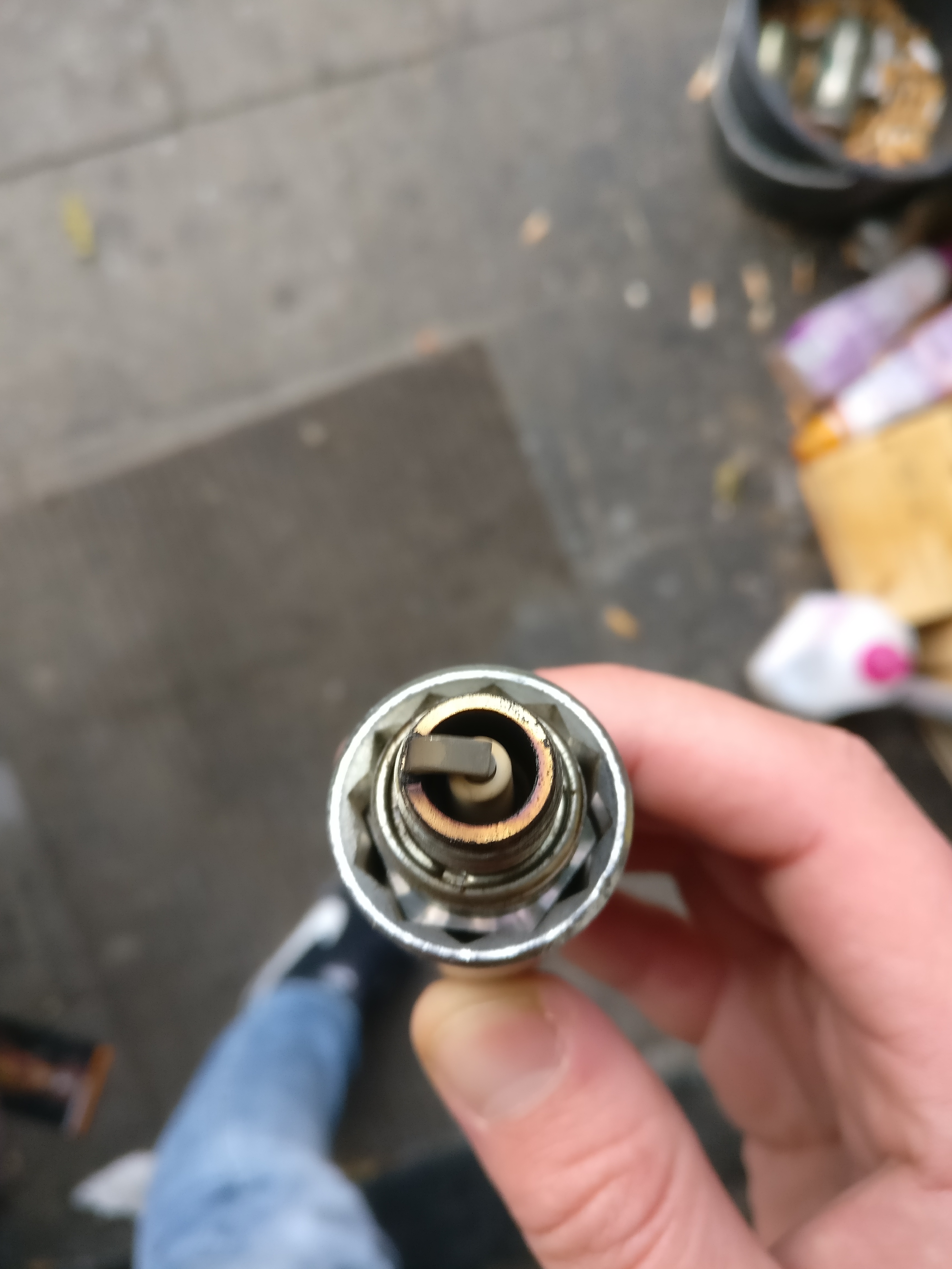

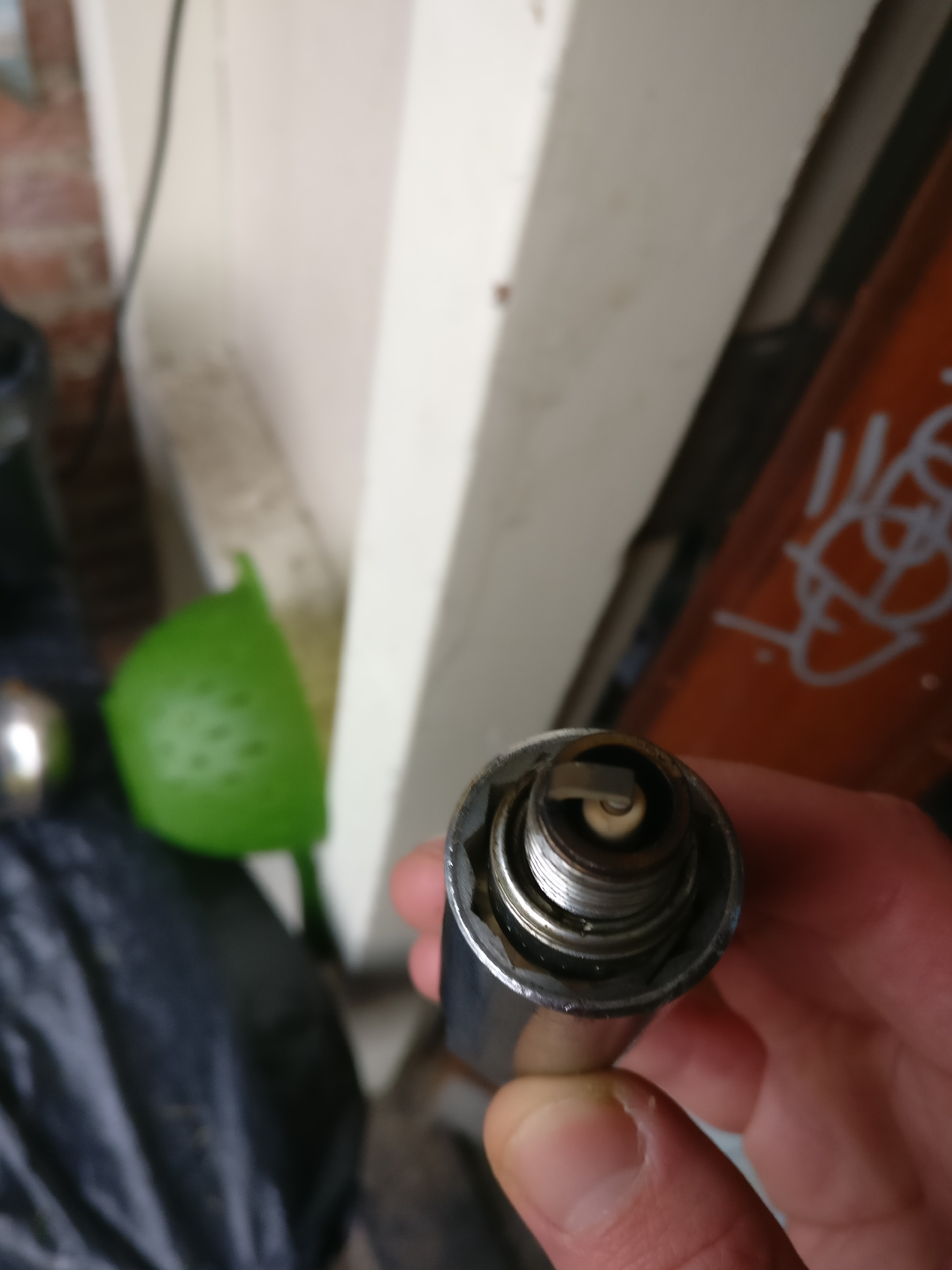

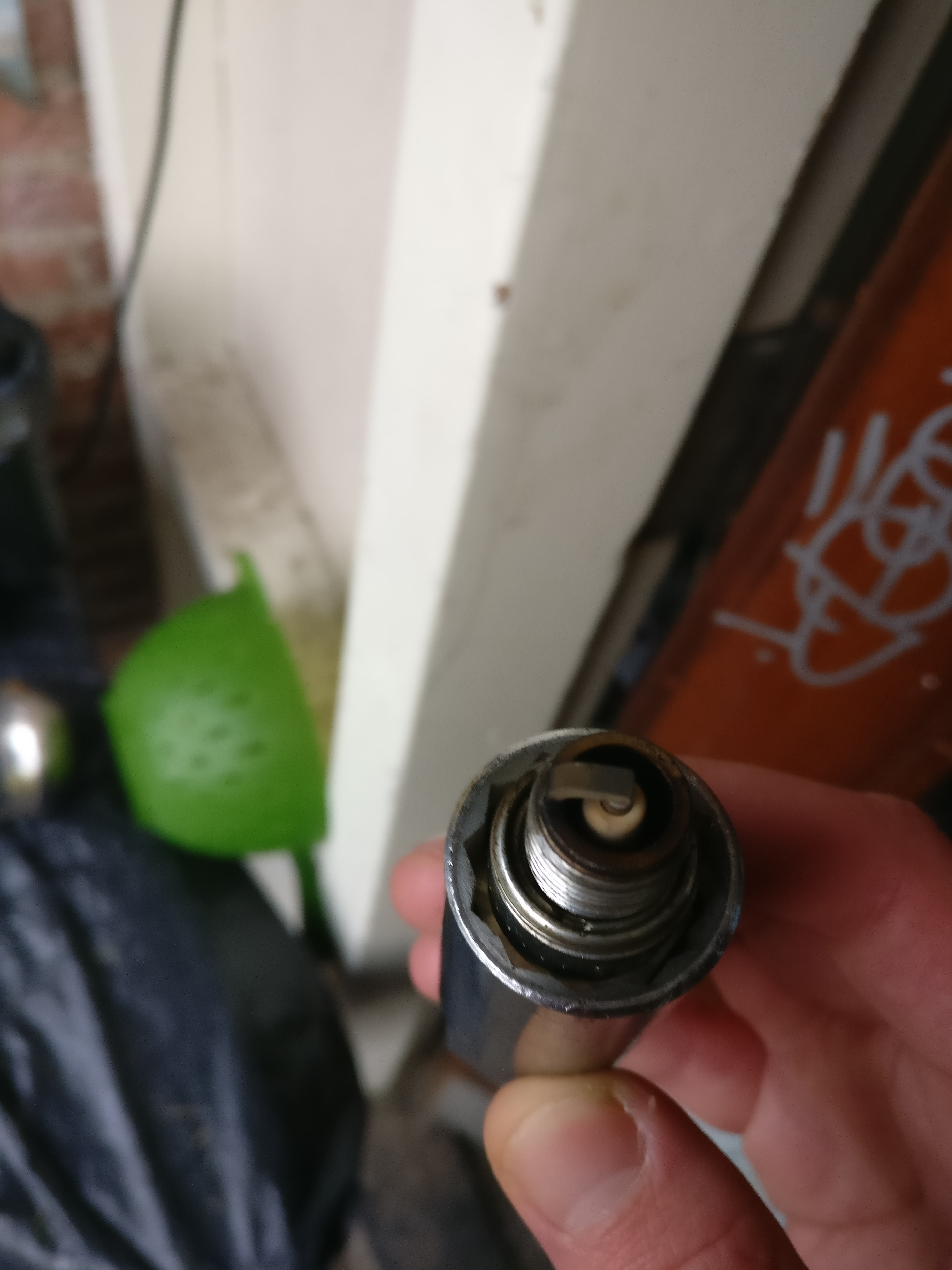

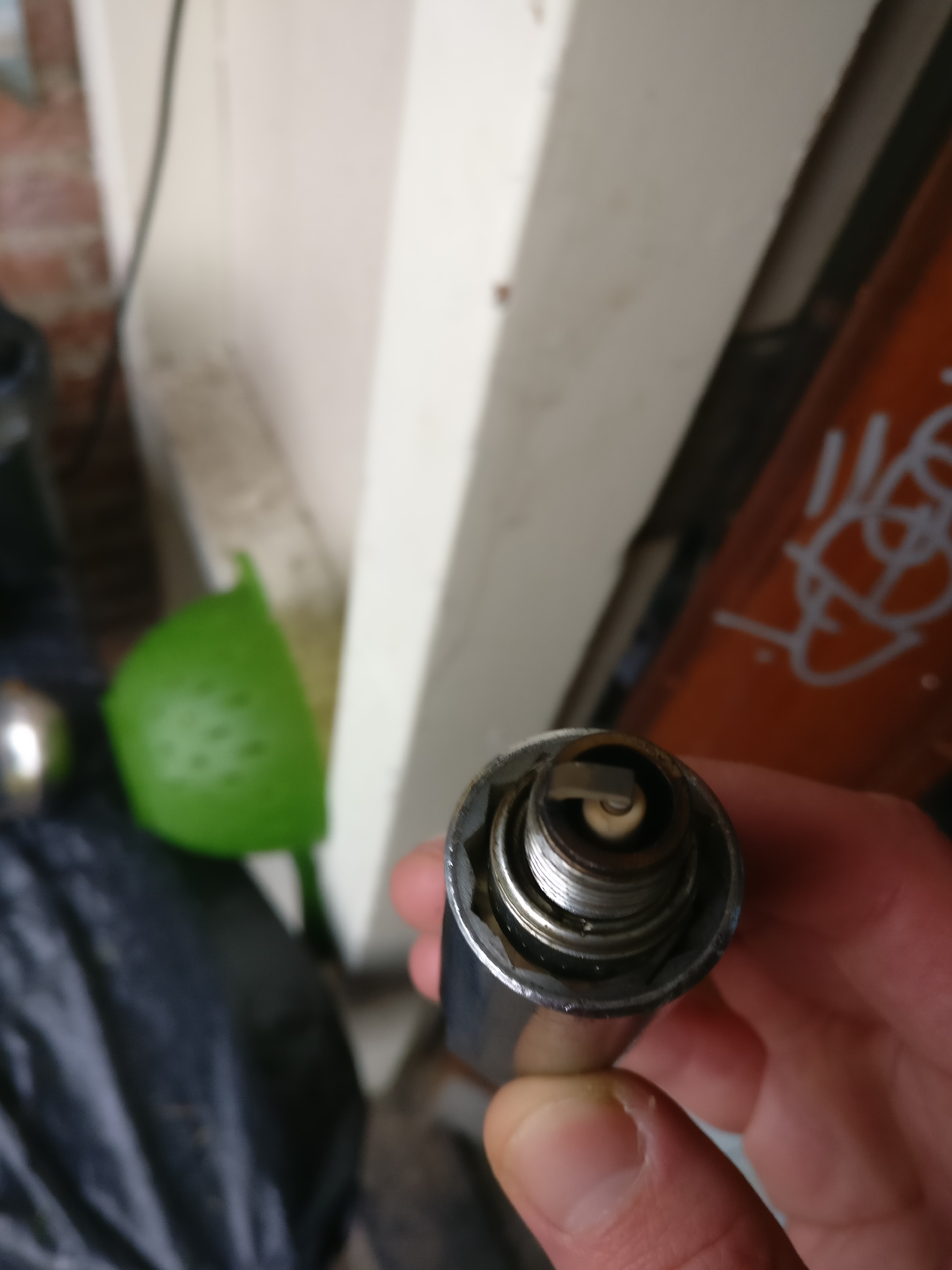

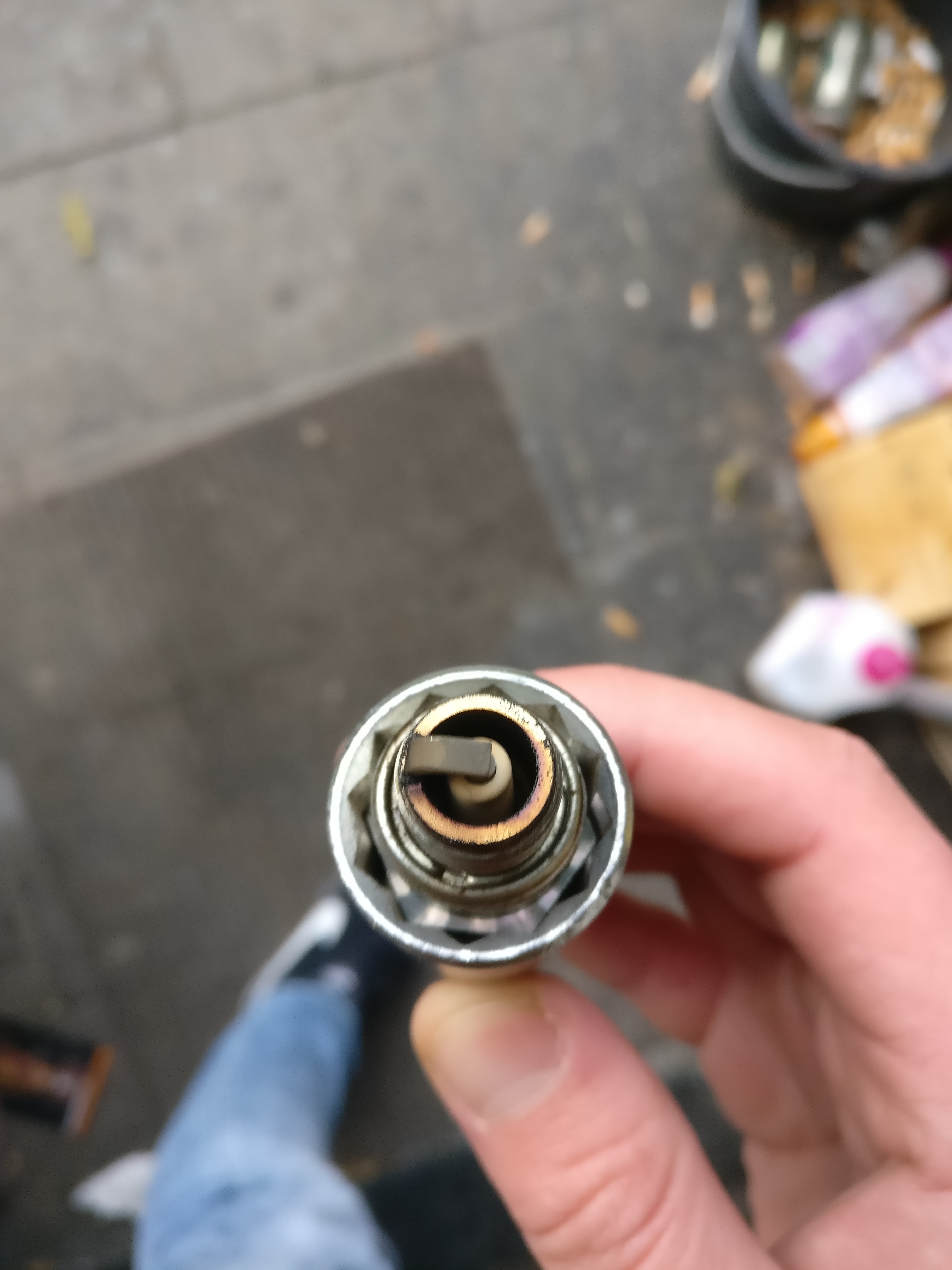

Ik heb sinds kort een 2ehands Tomos snor,
Standaard luchtfilter ontgrenst
Sproeier 49
Standaard brom uitlaat
carburateur 14/9
Sinds de aankoop houd de tomos heel erg in op de top met standaard Snor uitlaat (S-bocht)
Vervolgens standaard Brom uitlaat onder de tomos gehangen, echter houd de tomos nog steeds in op de top.
Rijd ik met half gas dan is het probleem verholpen en rijdt de tomos sneller/beter
Met sproeier 48 is het probleem verholpen maar kleurt de bougie wit,
Met sproeier 50 en groter wordt het inhouden alleen maar erger en gaat hij stotteren.
Hoe los ik dit op?
Verder twijfel ik zelf of sproeier 49 niet al te klein is als ik kijk naar de kleur van de bougie?(zie bijlage)
Maar bij grotere bougie wordt inhouden top erger dus geen idee wat te doen nu, hopelijk kunnen jullie mij helpen?

Heb je de onsteking goed staan?
