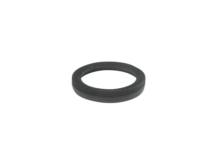

Berichten: 9681
Berichtdoor shadowranger » 18 feb 2019 19:52
Kijk of je het afdichtrubbertje achter de bus hebt zitten. Deze zorgt voor de afdichting bij de spleet waar ik het over had. Deze hoort er op 1 manier in te zitten, namelijk dat het spruitstuk in de kraag valt van het rubber. De platte zijde (als op de foto te zien als bovenzijde) is de zijde naar de carburateur. Als het rubbertje bij de kraag is vervormd en daardoor niet goed om het spruitstuk sluit, zit daar je probleem.
