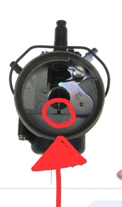

hallo ik heb een probleem met mijn tomos
hij lekt benzine in het lucht filter .
de benzine lekt uit het gat onder de inlaat
hier lekt de benzine uit
na dat ik dit kreeg heb ik een nieuwe benzine kraan . banjo filter en vlotter naald gekocht en er op gezet maar heeft niet gewerkt . als ik een het een dag laat lekken licht er een heele plas benzine in en is het heele filter doorweekt.
verder start en rijd de tomos wel goed weet iemand hier raad mee

Gebeurd dit tijden het rijden of ook als je hem wegzet zonder de kraan te sluiten?
Normaal zou er een pijpje achterop moeten zitten die overtollige benzine weer door de carburateur zuigt.
Verder is het normaal dat er wat benzine komt in je filter. Maar ik zou je wel aanraden de kraan dicht te zetten als je niet rijdt.

het lekken is aleen bij het stil staan .
ik heb op mijn carburateur dat pijpje niet gehad ook toen hij niet lekte

Lekken bij stilstand komt vanuit de tank/ vlotterkamer. Daarom vroeg ik ook of je je kraan dichtzet. En heb je een zijstandaard? Dan werkt mogelijk de vlotter niet goed. Gewoon kraan dichtzetten dus.

Dat kan idd niet, dan sluit de vlotternaald niet 100 %, of de zitting ervan is vuil.

Als je de carb op kop houdt en op de benzine aansluiting blaast (niet met een compressor) moet hij dicht zijn.

ik heb de carbeurateur op zijn kop gehouden en toe op de benzine aansluiting geblazen en de lekte nergens lucht dus de vlotter naald sluit op die manier goed af

kan het ook zijn dat de zitting waar de vlotter naald beschadigd is tijdens het schoon maaken een kras of iets of is dat eigenlijk niet mogelijk
Berichten: 3925
Berichtdoor fons716 » 15 jun 2020 19:01
Als je die schoon maakt met een schroevendraaier of iets wat krassen en bramen maakt wel.
Is de vlotter niet per ongeluk wat verbogen met sproeiers wisselen, of vlotterbak monteren.

ik ga morgen kijken met een vlotter van een vriend of die het dan wel doet .
ook hoor je als je de vlotter bak heb leeg gemaakt en weer alles in elkaar heb gezet en dan het benzine kraan opendraait dan hoor je als die vol loopt een tik zachtjes.
als of de vlotter tegen de boven kant komt dat hij niet verder komt
Berichten: 3925
Berichtdoor fons716 » 15 jun 2020 21:36
Kijk dan ook of het asje soepel door de vlotter gaat, as mag niet krom zijn en moet je zonder kracht uit de carb kunnen schuiven.

heb een andere vlotter en de nieuwe vlotter naald in mijn carburateur gezet en de as van de vlotter draait soepel heb een tijd gehad dat ik het idee had dat er minder benzine uit kwam .maar gister heb ik de benzine kraan open gezet en heeft de hele nacht open gestaan vanochtend lag er een heel klein laagje benzine was best geel dus denk meer olie dan benzine maar niet een heele laag .
maar later die dag weer gekeken was de carbeurateur droog met kraad open ff gestart en liep .
latter weer starten maar niet makelijk ik kijken en lag er een vlotter bak of 2 aan benzine in het rubber verloop stuk
heb ook nog meerdere keeren de plek waar de vlotter naald op komt schoongemaakt
