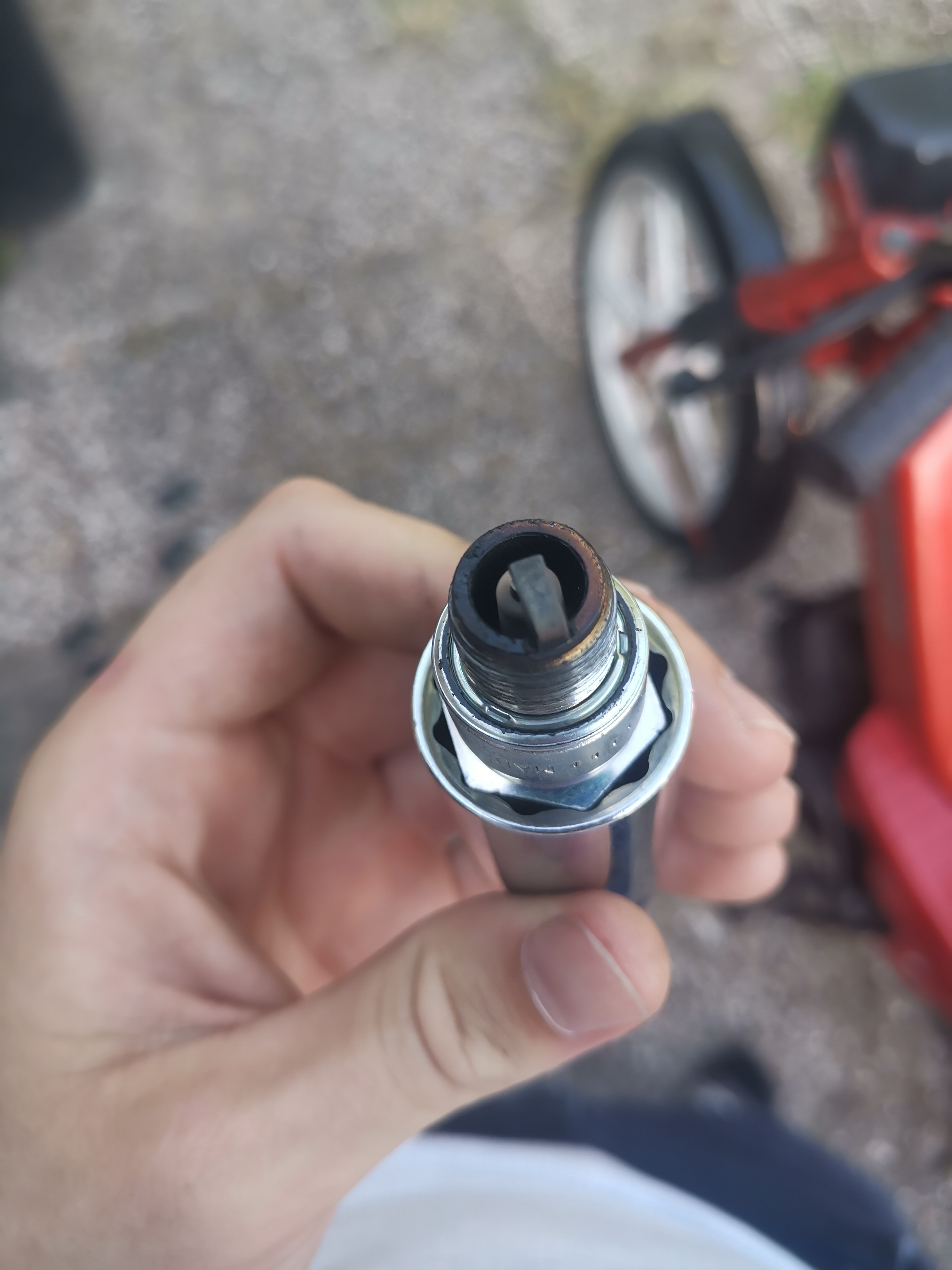

Bougie kijkt ook raar, verbranding klopt dus niet.

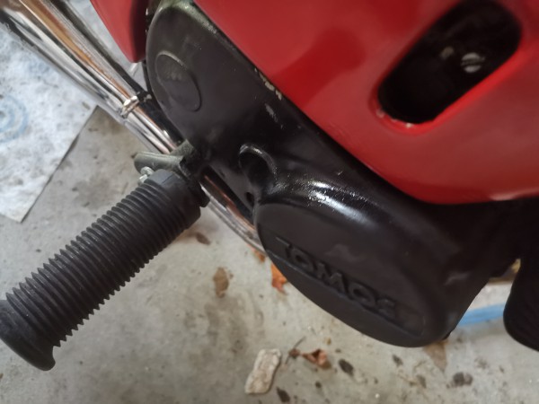

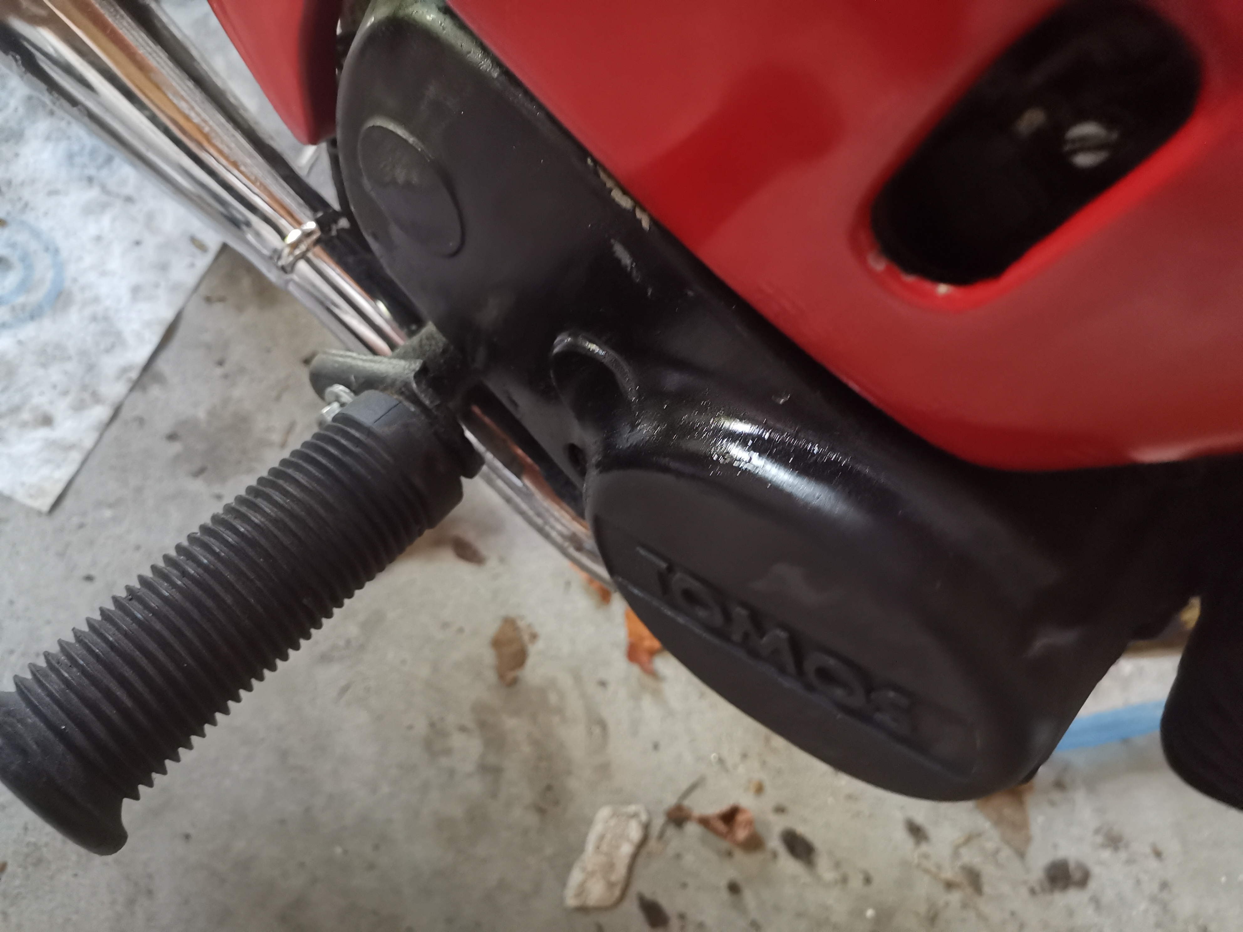

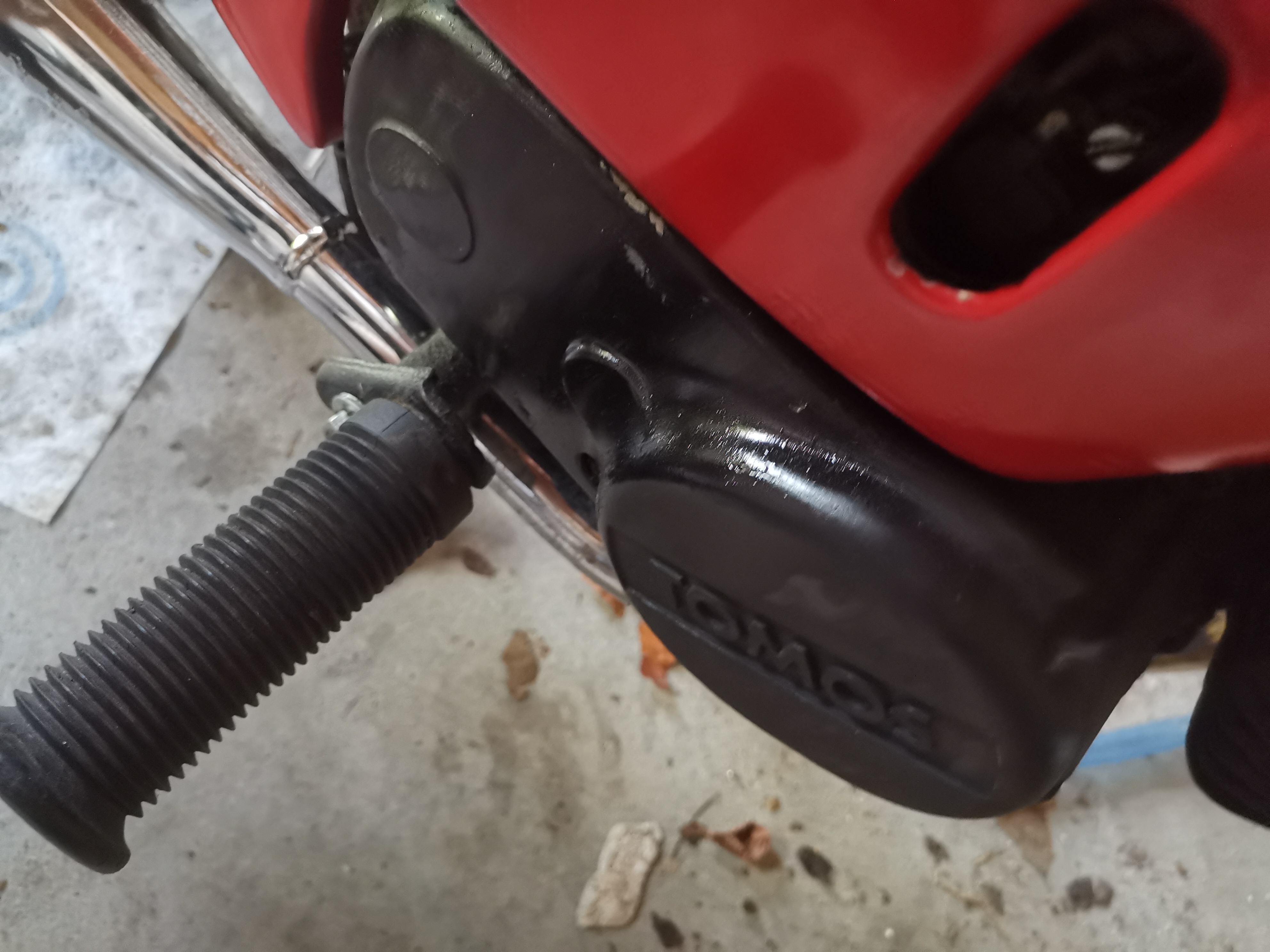

Achter de ontsteking en koppeling, daar kun je dus niet bij om een deo test te doen.
Heb je originele tomos sproeiers met een diamond INC logo erop want de imitatie sproeiers zijn iets kleiner en dan zou 52 misschien wel kloppen...die hebben geen logo erop alleen het nummer.
Als de keerring achter de koppeling lekt zuigt hij de olie uit het blok aan en gaat daardoor wit roken uit de uitlaat (als er nog atf olie in het blok zit)
Als achter de ontsteking het zaakje nat is van de olie dan lekt de keerring.

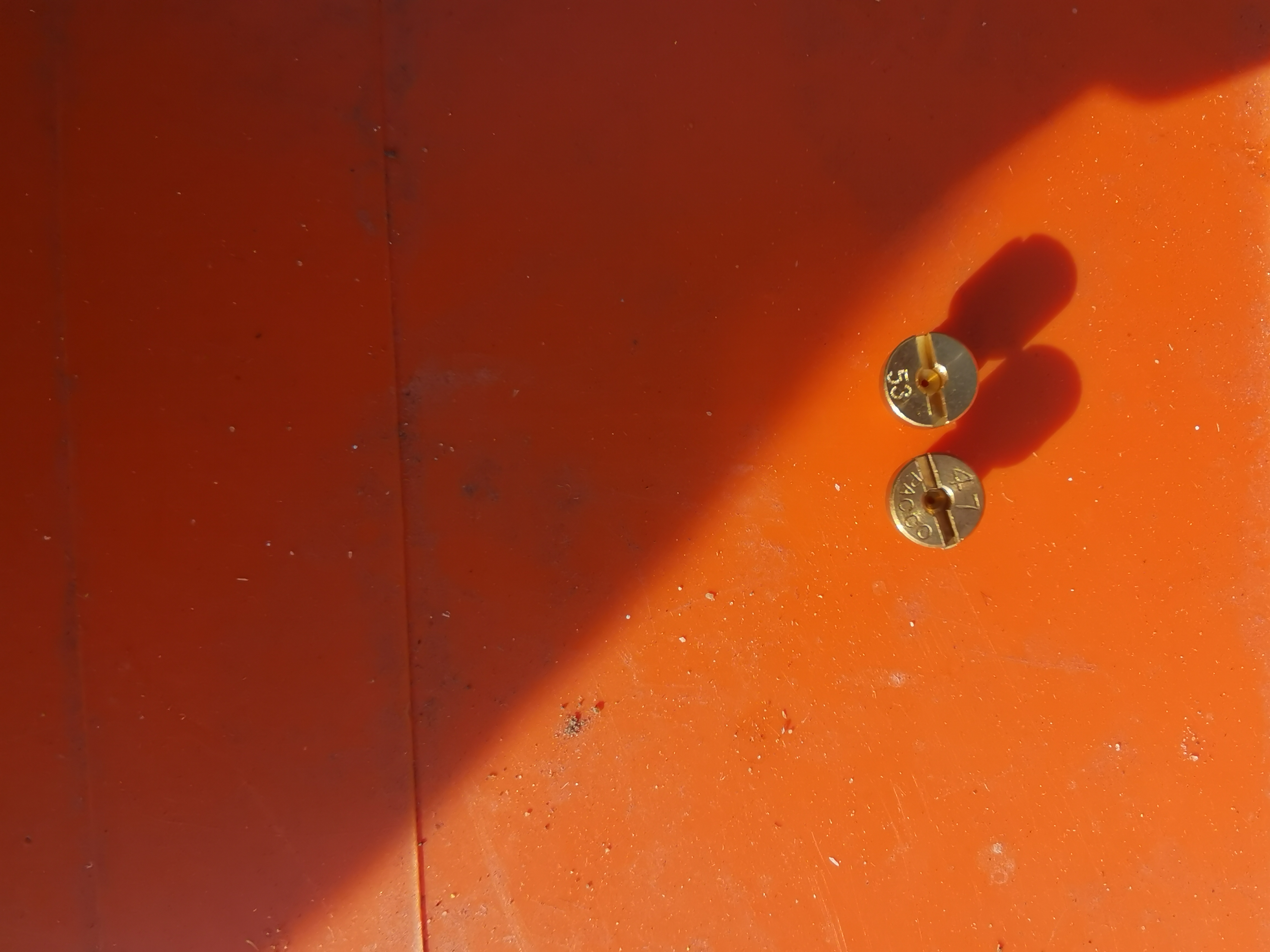

heb deze sproeiers gebruikt
https://www.tomoshandel.nl/a-50928866/c ... escription

Ik zie geen logo dus als de afbeelding klopt zijn het geen originele sproeiers, is verder geen probleem maar ze zijn iets kleiner en dan heb je kans dat jij een iets groter nodig hebt tov een originele sproeier.

Een ori spr 50 heeft een gaatje van 0,0210 inch en dat is omgerekend 0,533 mm.
Bij imi sproeier 50 is het getal wat er op staat de mm dus 50 betekend 0,50 mm, dus hij is 0,033 kleiner.
Dus een imi sproeier 53 is vergelijkbaar met een ori sproeier 50.
Kijk maar eens of er een logo op staat, anders is de ori 49 het zelfde als een 52 imi sproeier.

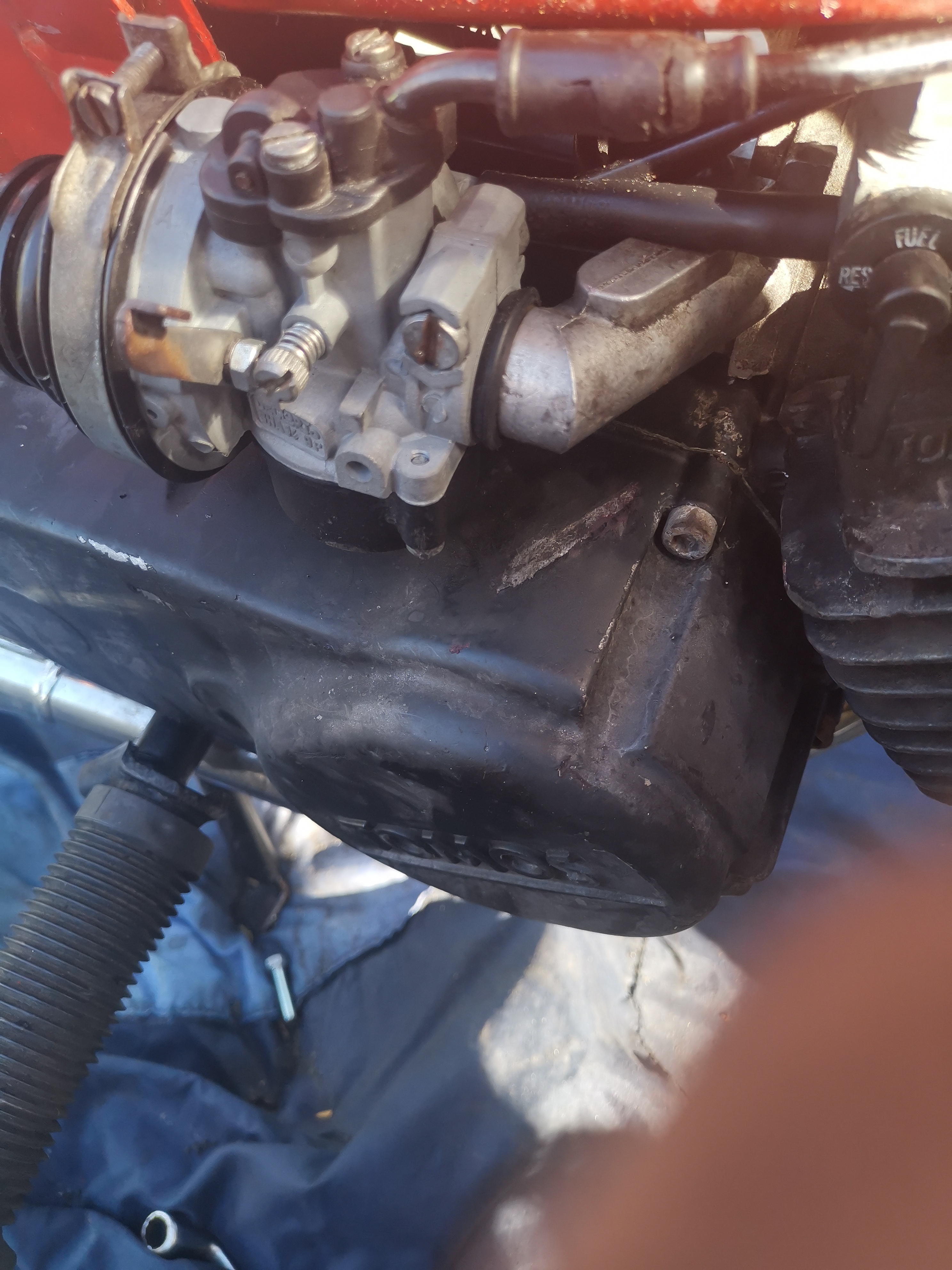

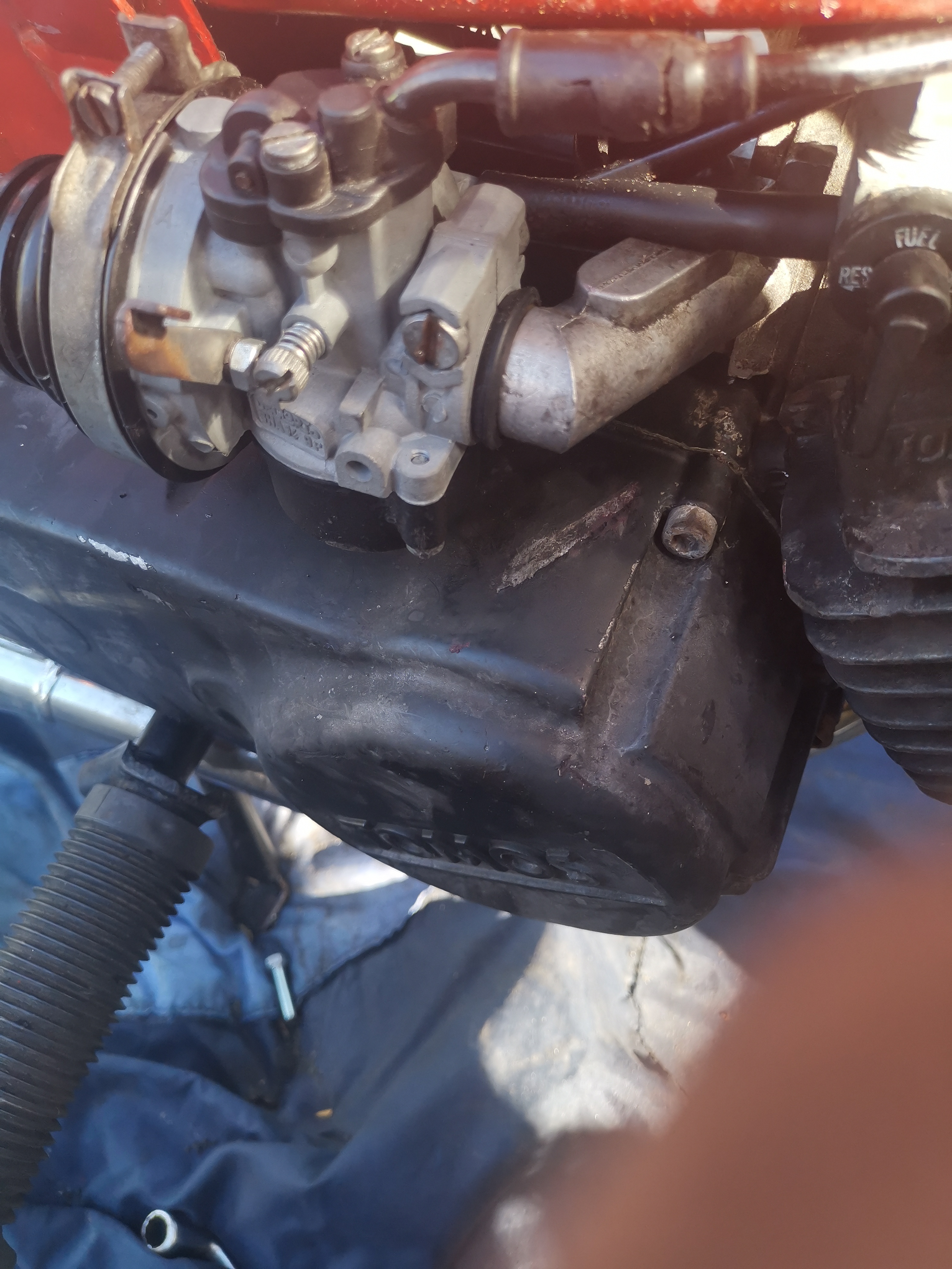

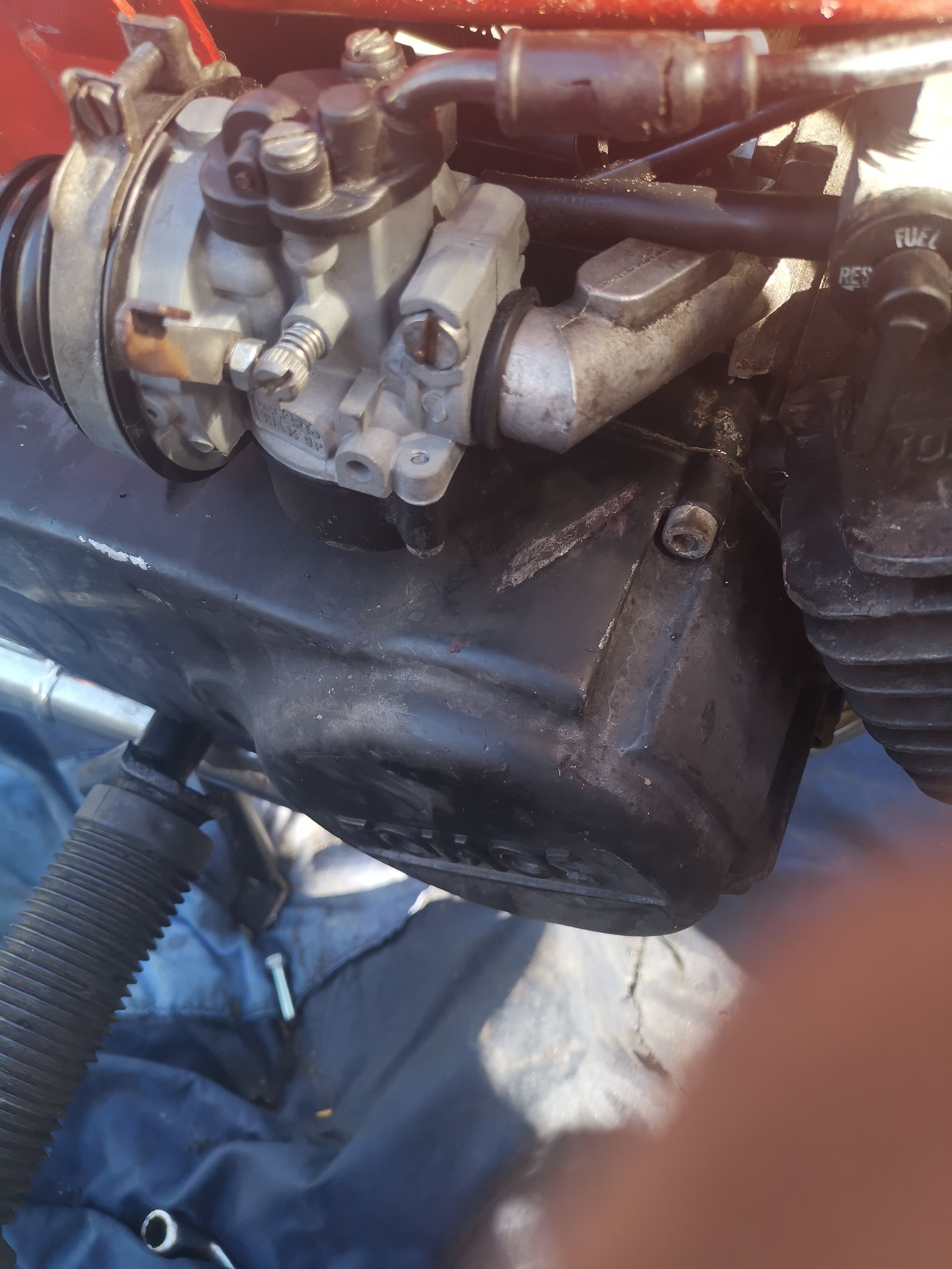

Ik ga beide dingen checken als ik thuis ben, werk tot 6 dus bijna klaar. Ik weet wel dat als ik mijn carb iets schijn hou der aan alle kanten benzine uitloopt uit de slang maar ook waar de gaskabel de carb in gaat.

Als je hem een beetje schuin houdt mag hij niet lekken, draai je hem 90 graden dan loopt het er idd aan alle kanten uit.

Heb foto's gemaakt van de sproeiers volgens mij zijn het geen ori sproeiers want zie geen logo.
Carburateur ga ik nog helemaal checken maar heb nu onverwachts iets te doen dus word toch morgen. Had nu mijn benzine kraan dicht de hele dag en nacht er lag geen plasje wel was Carterkap nat dus het druppelt heel langzaam.
Bougie nogsteeds niet goed volgens mij maar dit is de originele die al in de tomos zat. Dus deze zou dan gelijk zijn met een imi 53, dus toch maar imi 49 proberen en hopen dat die goed is want heb geen imi 50.

De benzine ligt alleen onder mijn carburateur niet onder de kraan.

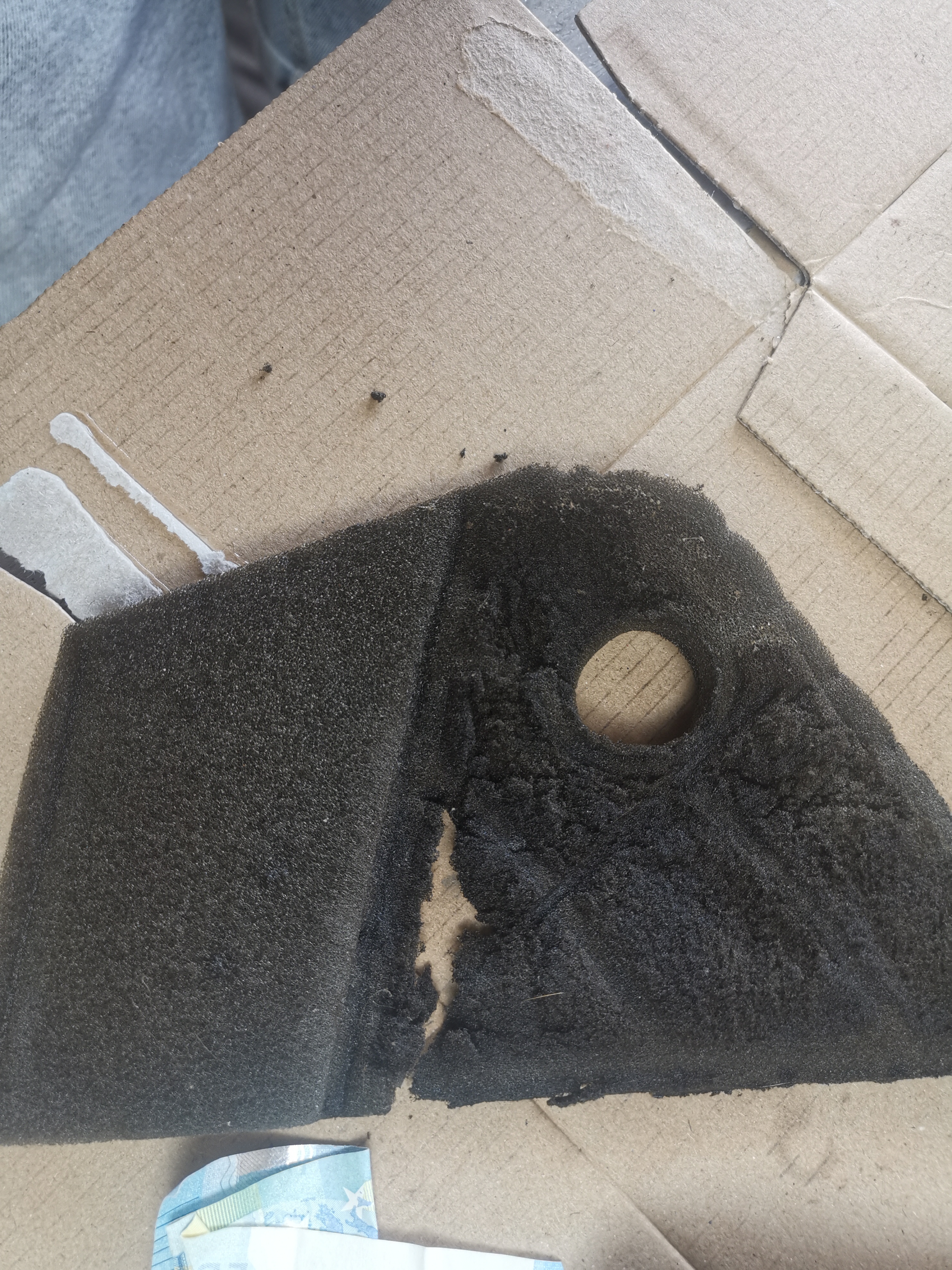

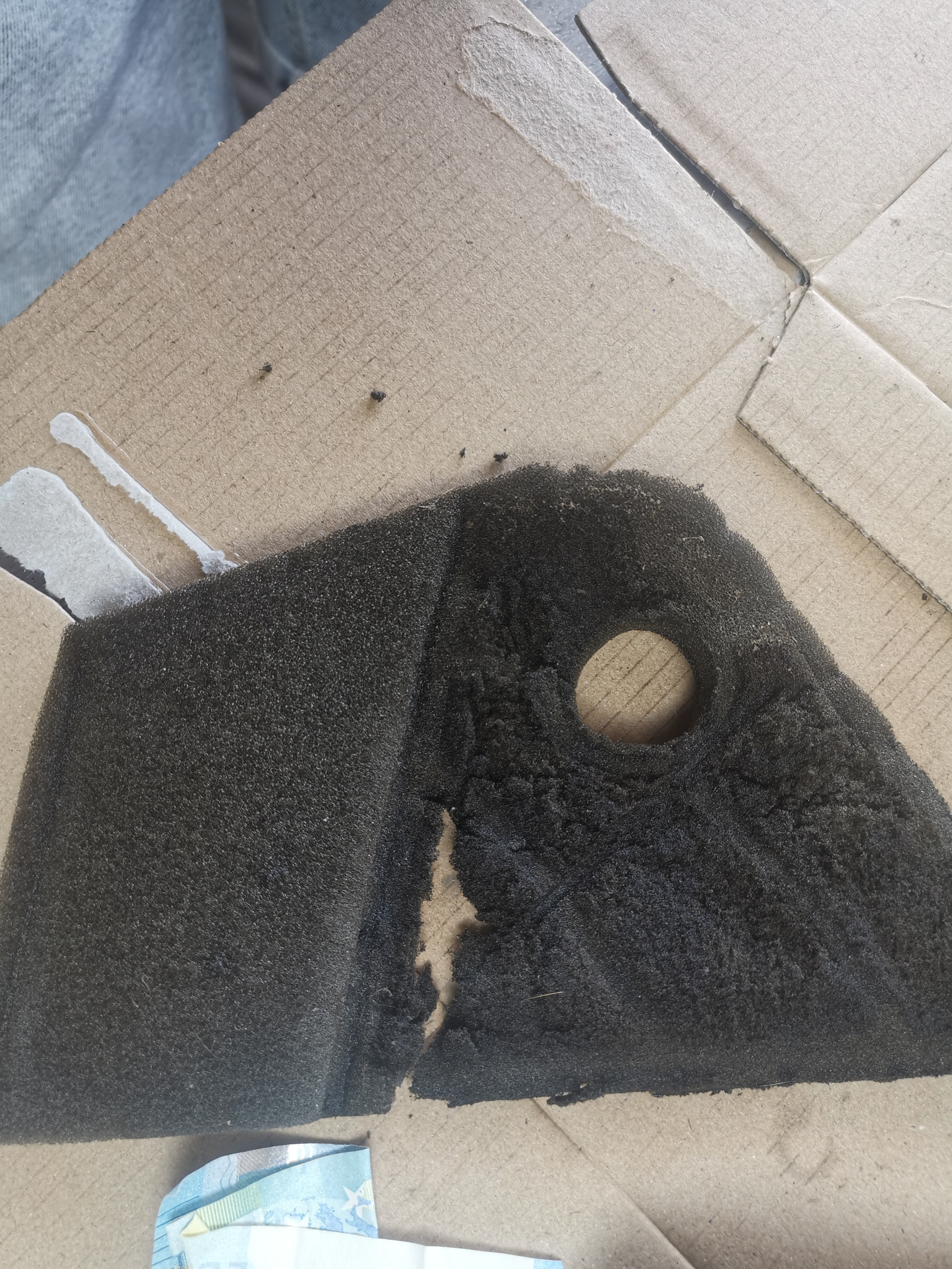

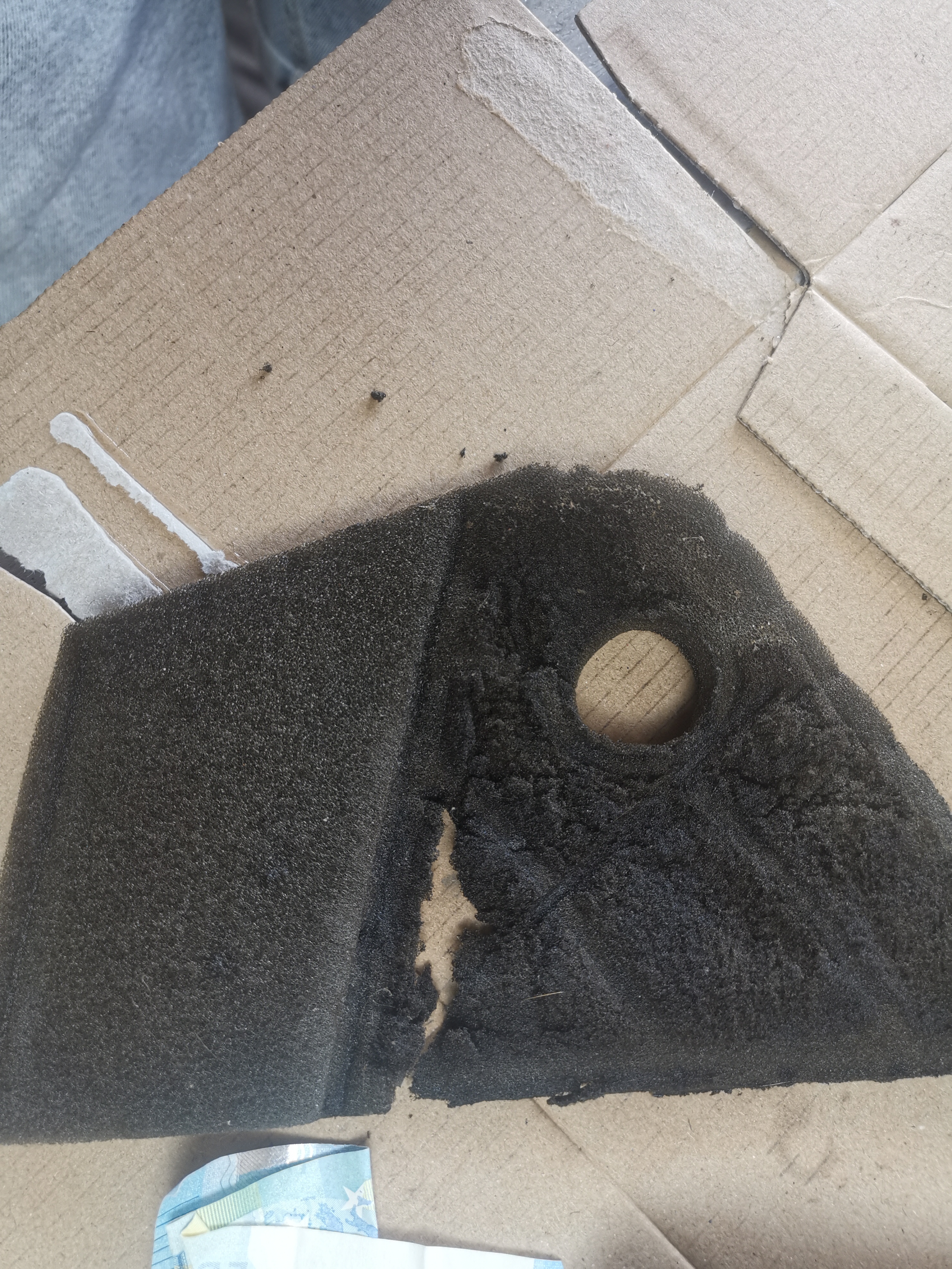

Ik heb net mijn hele carburateur uitelkaar gehaalt en schoongemaakt. Daarna ook mijn luchtfilter open geschroefd en het element wat daar inzat is helemaal kapot. Heb een nieuwe besteld moet nu eerst daar op wachten.

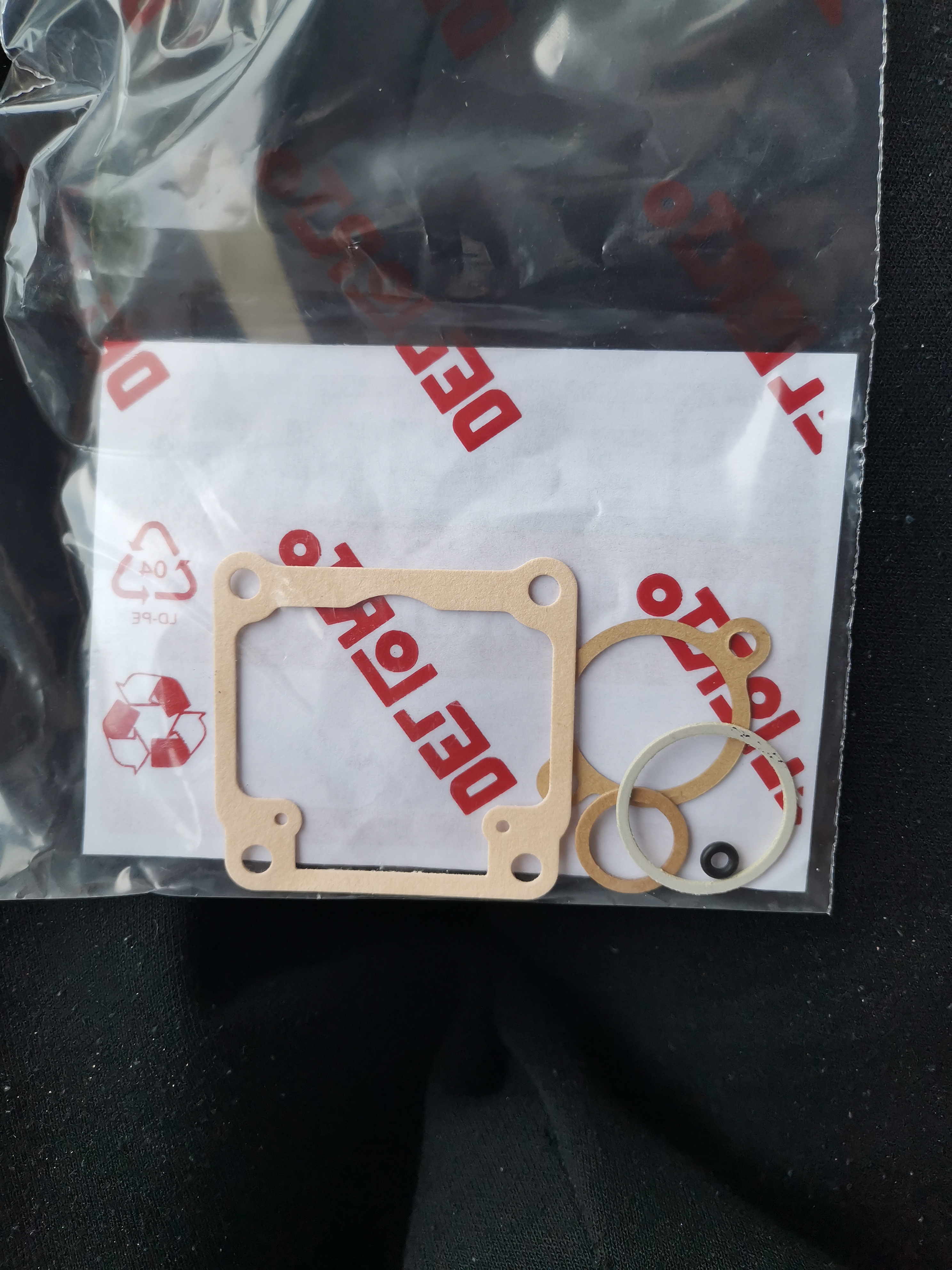

Ik heb een carburateur pakkingset besteld maar snap der niks van waar moeten die pakkingen?

Berichtdoor shadowranger » 04 jul 2020 10:12
Voor welke carburateur heb je besteld? Dit is niet voor een SHA Dellortho.
