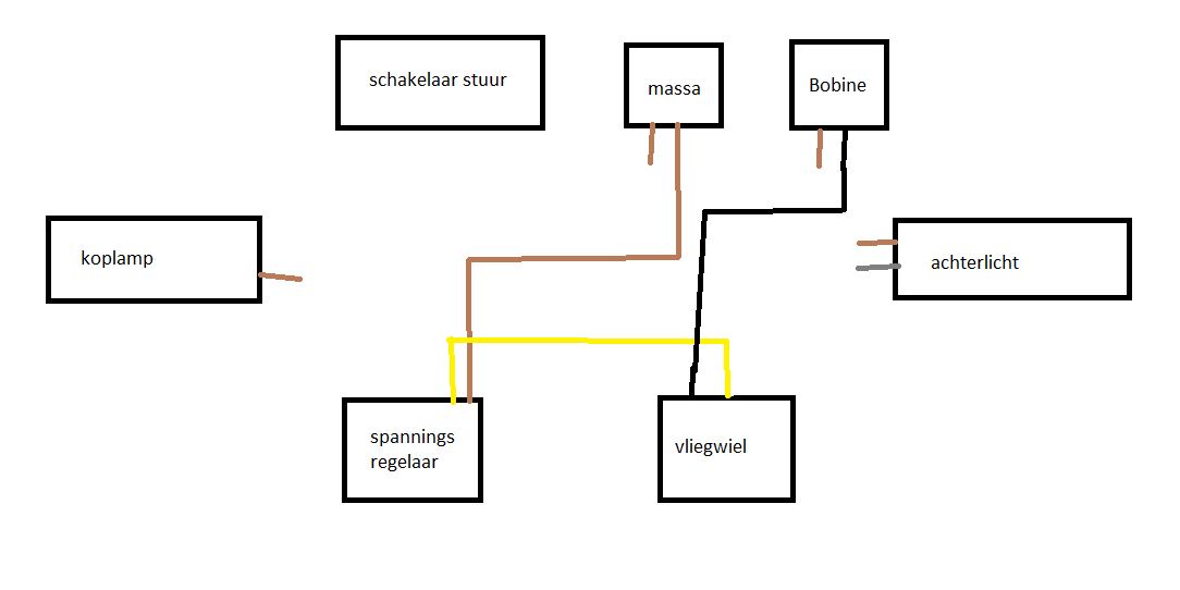

Hoi,
Ik ben bezig met het opknappen van mijn tomos, nu ben ik aangekomen bij het elektrische gedeelte.
Aangezien ik geen toeter, remlicht en knipperlichten heb, kom ik niet uit de bestaande elektrische schema's.
Ik heb een oude schakelaar zoals in de onderstaande foto.
In de onderstaande afbeelding heb ik een klein schema opgesteld waarbij ik een aantal dingen wel weet en de rest niet.
tomos elektrisch.JPG (39.1 KiB) 2524 keer bekeken
Zou iemand deze voor mij compleet kunnen maken zodat het licht of altijd werkt of gewoon via de schakelaar.
Alvast bedankt!
Berichten: 3988
Berichtdoor fons716 » 28 nov 2020 22:51
Geel van schakelaar naar Spanningsregelaar.
Zwart van schakelaar op de plus van bobine (is om motor uit te zetten)
Wit van schakelaar naar achterlicht.
Als je dan nog 2 draden over hebt is dat dim en grootlicht, kan die op de foto niet zien.

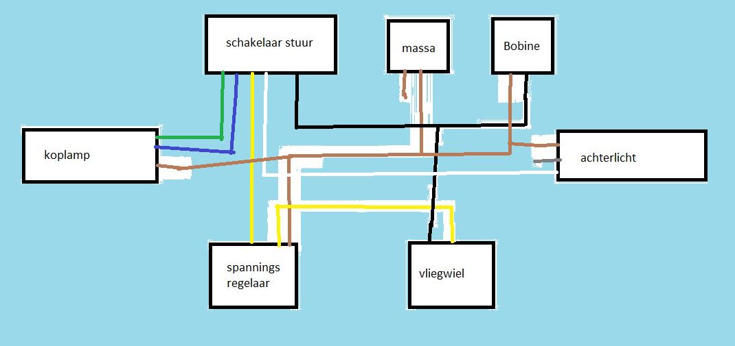

Berichtdoor Tomos_s25 » 29 nov 2020 14:05
Dank voor de snelle reactie Fons716.
Ik heb het weer even aangepast en het klopt inderdaad dat 2 kleuren met amp stekker aan zitten.
Ik heb dit ook even toegevoegd in het schema.

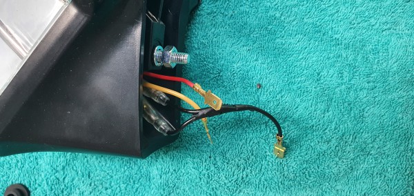

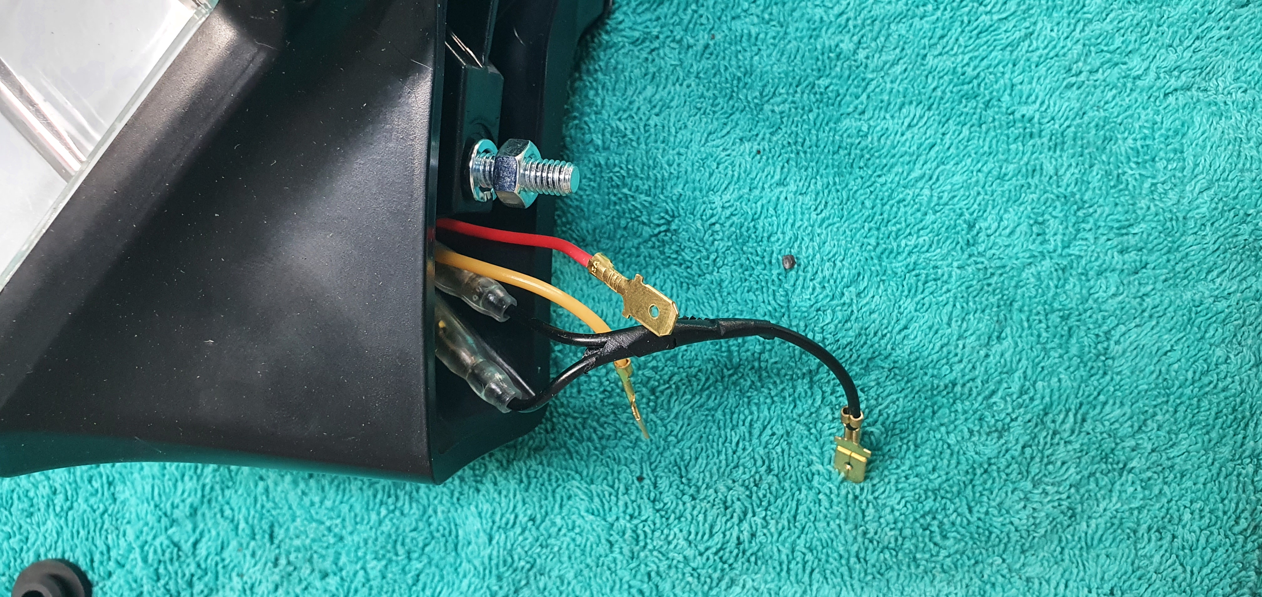

Nu zag ik wel dat mijn achter licht 3 stekkers heeft? zie onderstaande foto.
Hoe moeten deze aangeschoten worden? of valt er 1 kabel weg omdat ik geen remlicht heb?
Berichten: 3988
Berichtdoor fons716 » 29 nov 2020 17:41
Klopt 1 kabel is voor het remlicht en die blijft over, wit aansluiten zodat het onderste lampje brand in het achterlicht, dat is tevens ook je kenteken verlichting...geen idee of dat rood of geel is dus ff testen.
