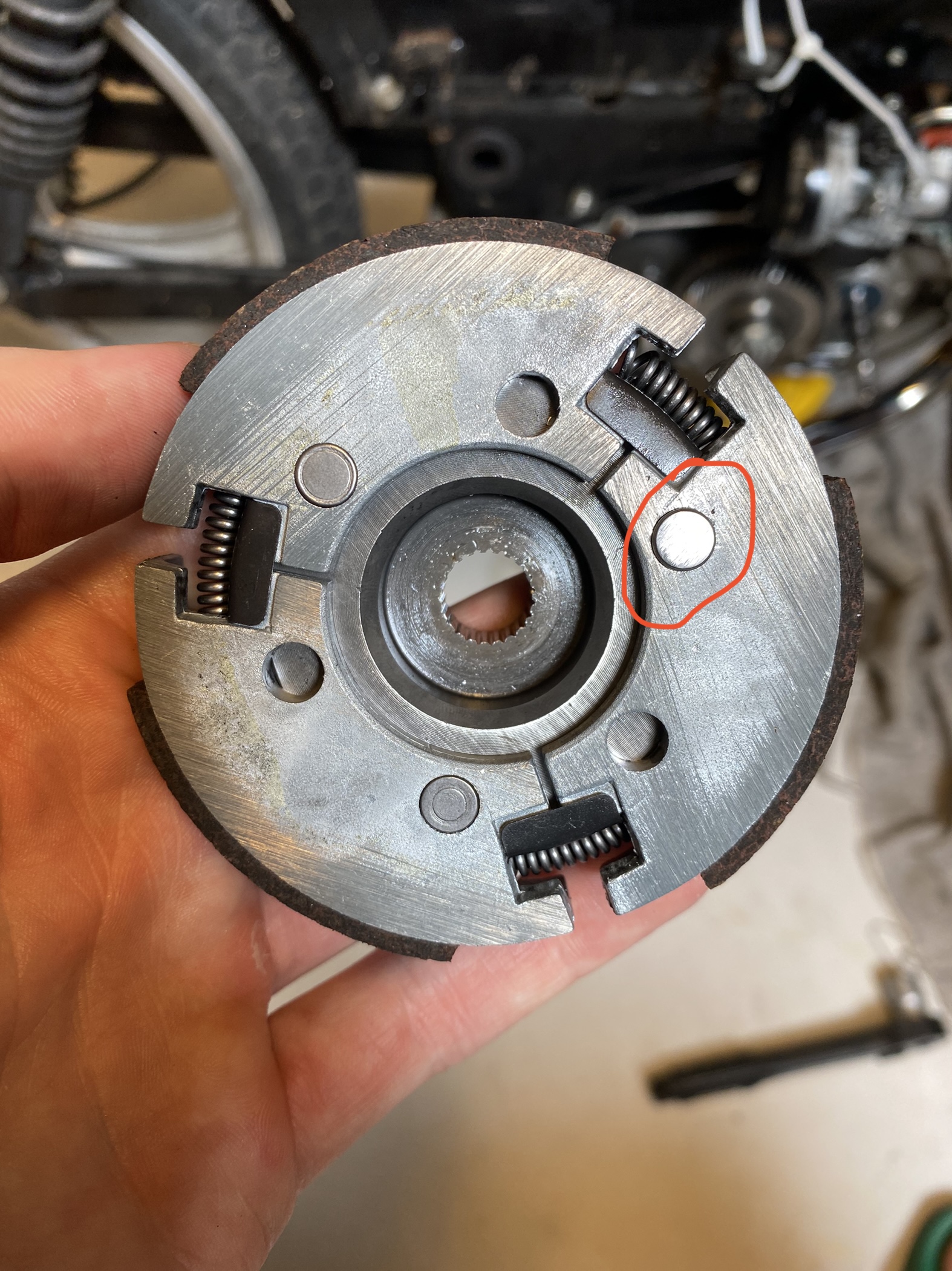

Is het erg als dat dingetje uitsteekt?
Berichtdoor shadowranger » 25 mar 2021 16:39
Ja. Dit sloopt de binnenkant van je carterdeksel waar het lager in zit
Sep
Berichten: 171
Berichtdoor Sep » 25 mar 2021 16:53
Hoe kan ik het verhelpen, want hij gaat er niet vanzelf terug in?
Berichtdoor shadowranger » 25 mar 2021 17:35
Als je de segmenten los hebt gehad zit het "haltertje" verkeerd om. Opnieuw losmaken dus en goed monteren.
Sep
Berichten: 171
Berichtdoor Sep » 26 mar 2021 10:53
Ik heb de segmenten niet losgehaald..
Berichten: 3987
Berichtdoor fons716 » 26 mar 2021 13:37
Dan zou ik ze maar los halen en het haltertje omdraaien, ding hoort gelijk te liggen met de segmenten.
Berichtdoor shadowranger » 26 mar 2021 22:12
Voordat je hem loshaalt (je geeft aan ze niet los gehad te hebben) kun je ook kijken of er ruimte zit op het haltertje en de naaf van de koppeling. Het kan ook zijn dat het haltertje gebroken is. In sommige gevallen kun je het haltertje terugdrukken binnen de rand van het segment. Als je er voor kiest om de koppeling niet te demonteren maar de halter terug te drukken kun je het eerst in de gaten houden en als je dan geratel hoort tijdens het rijden weet je dat de binnenkant van je carter wordt geraakt en is het haltertje weer naar buiten is gekomen. Op dat moment niet verder rijden en de motor inmiddelijk stoppen!

Busje kan er weer makkelijk bewegen.
Kan ik ergens zien/lezen hoe ik de gehele koppeling weer op de juiste manier in elkaar zet
