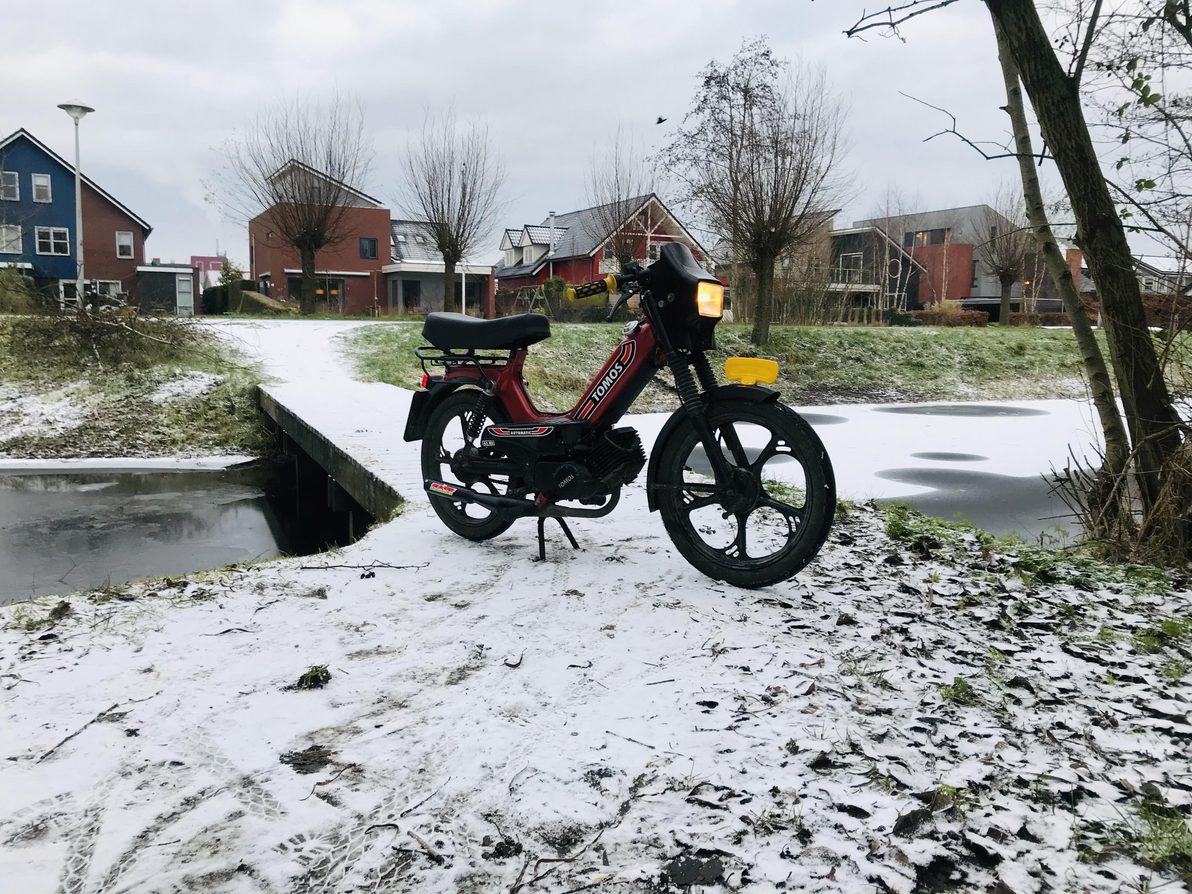

Probleem is inmiddels verholpen. Blok heb ik opnieuw gereviseerd. Er zit nu een 65cc airsal op. Hij loopt erg fijn en rijdt rond de 75 kmh.

Dat doe je goed, mij lukt dat niet met tw 26-26 want de ontsteking kapt er mee bij 10500 toeren....75 lukt misschien met tw 22 maar dat trek voor geen meter en rijdt alleen maar leuk als je wind mee hebt.

Ik heb nu tw 26-24
