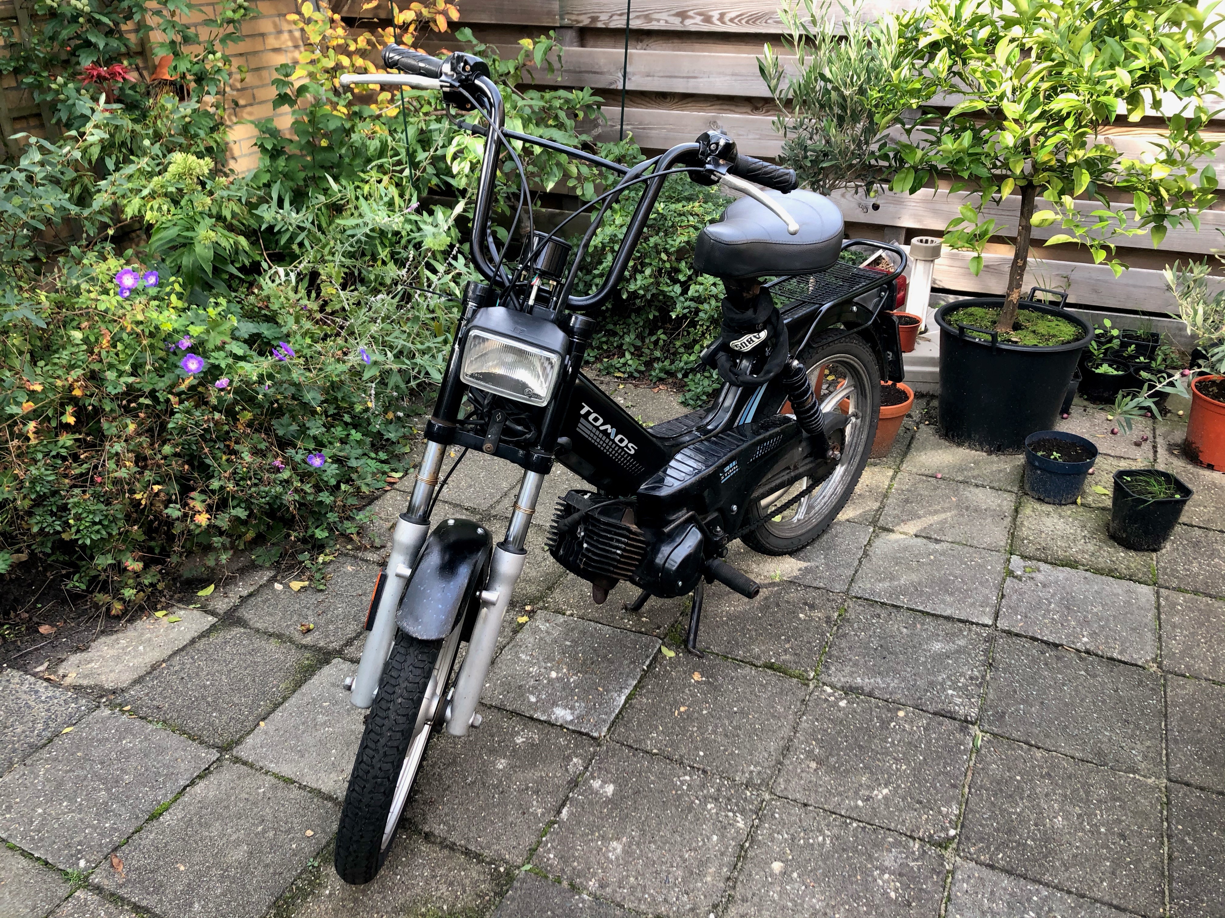

Ik heb 1,5 maand geleden mijn eerste tomos gekocht, en wil hem in de herfstvakantie iets opvoeren en het uiterlijk iets veranderen. Ik zal jullie hier uiteraard op de hoogte houden d.m.v. fotos tijdens het project.

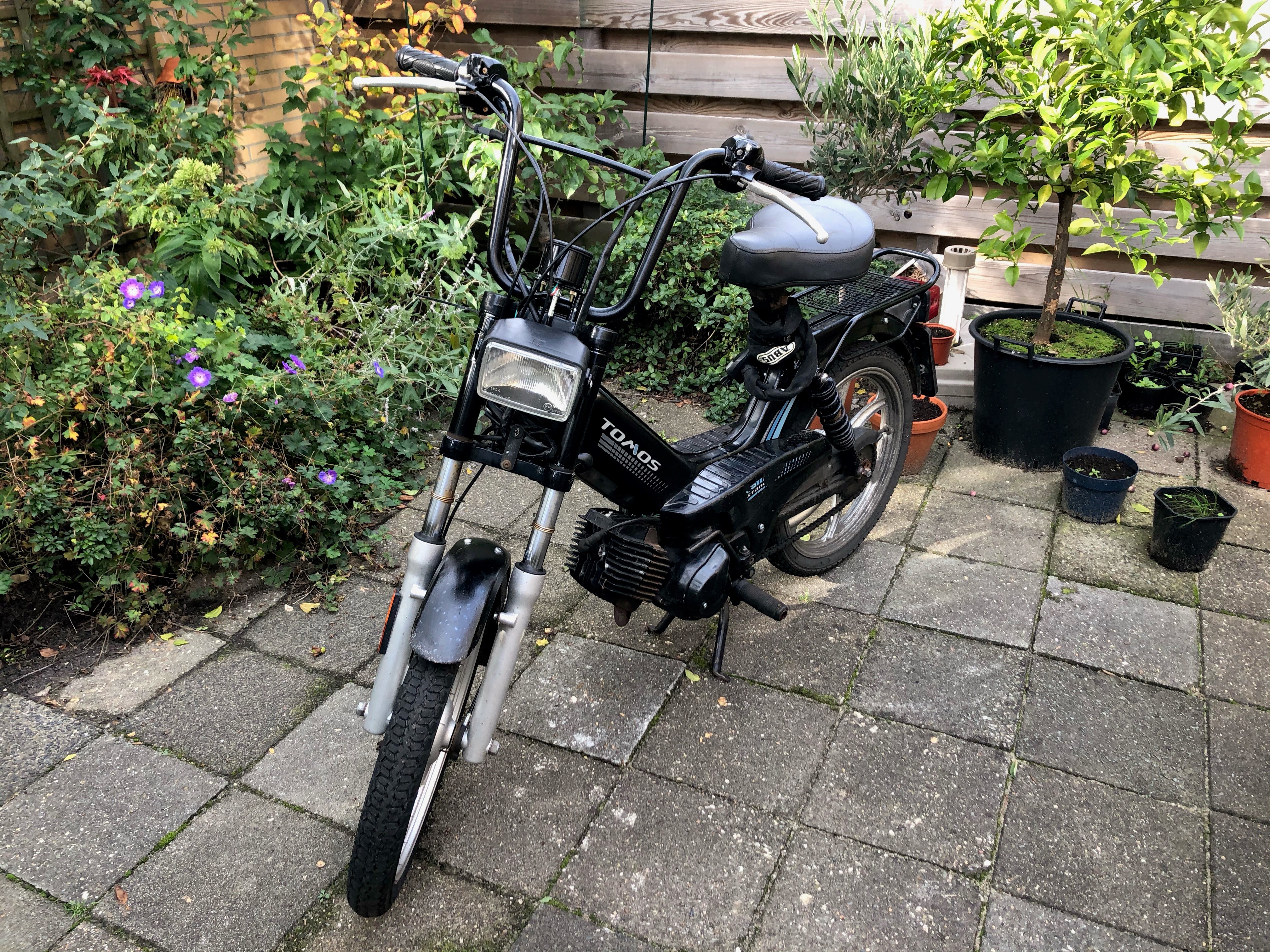

Zo staat ie er nu bij:
Het is een A3 standaard, en op het rubberen slangetje uit mijn luchtfilter dat verwijderd is na is ie helemaal standaard. Het enige wat ik heb gedaan is een kilometerteller erop zetten, wat niet zo spannend was, en gechecked of dat slangetje er al uit gehaald was (was al zo).

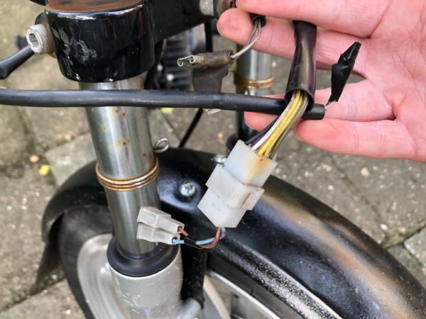

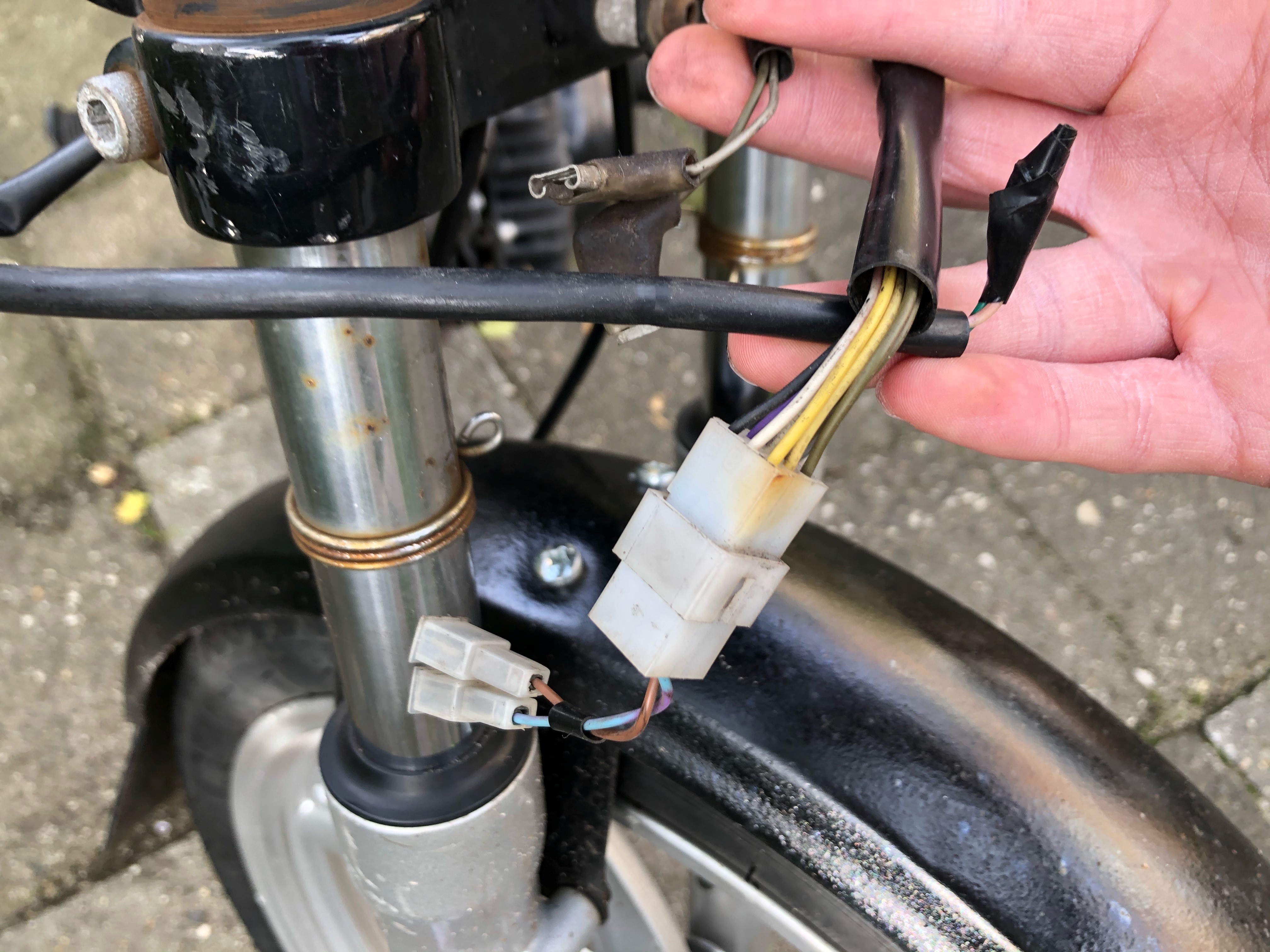

Deze 3 kabeltjes hangen los en komen alledrie uit mijn koplamp, ik heb alleen geen idee waar ze voor zijn. Ik weet ook niet waar ze precies uit de koplamp komen, aangezien ze allemaal samen zijn gevoegd tot 1 dikke draad en even later weer opgesplitst worden. Ik gok dat 1 voor de claxon is (zit er nog niet op ), en 1 voor de kilometerteller verlichting (heb ik nog niet aangesloten). Maar welke is dan voor wat, en waarvoor is de derde?

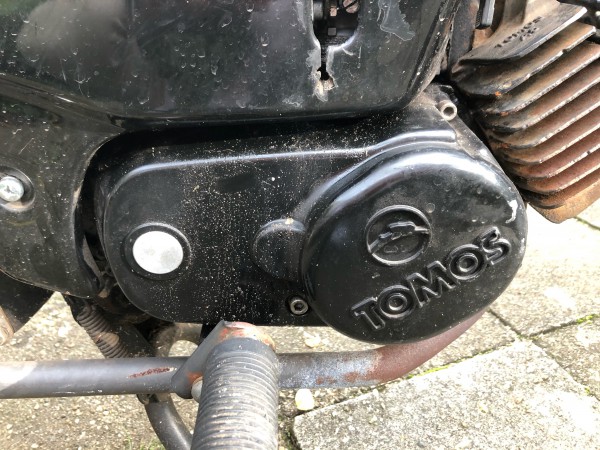

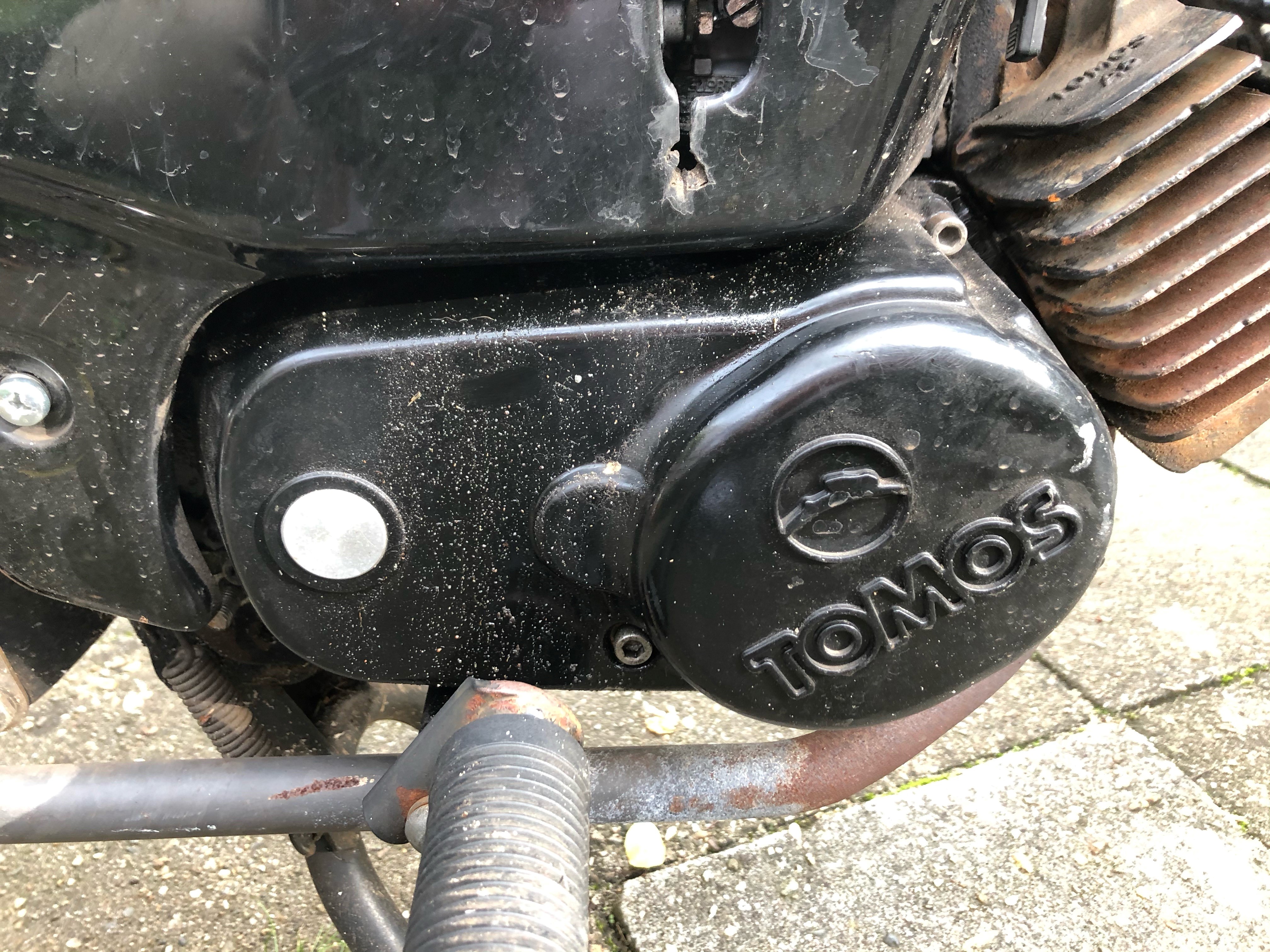

Ook heb ik het idee dat er het een en ander lekt. Ik had mijn tomos even een weekje stilstaan, en heb de avond voordat ik weer ging rijden alvast het benzinekraantje opengedraaid zodat ie de volgende ochtend goed zou starten. Echter zag ik toen die ochtend een klein plasje onder het blok liggen, volgens mij benzine. Ik denk dat het langs mijn koppelingsdeksel is gelopen, die zijkant is namelijk nat:

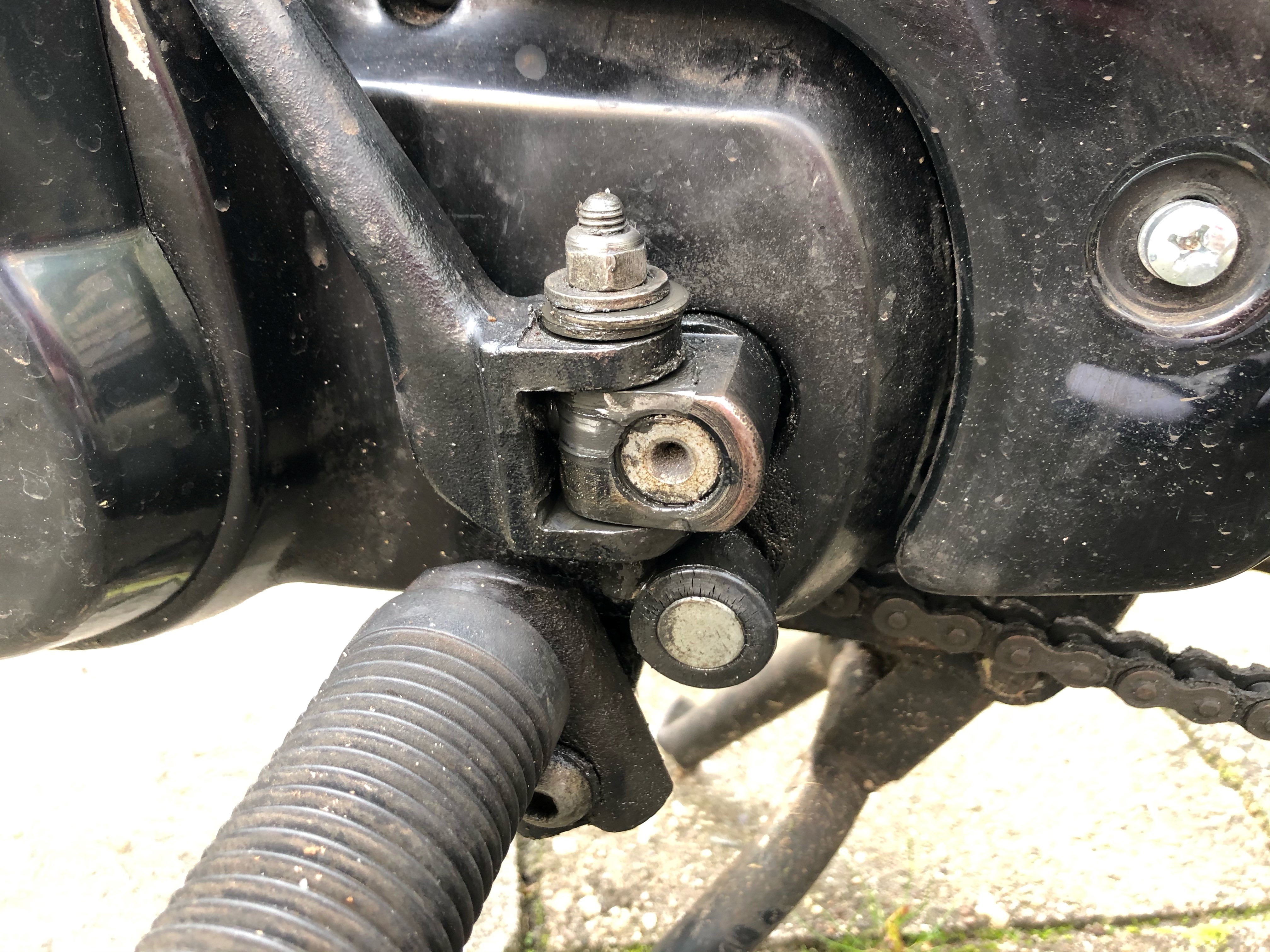

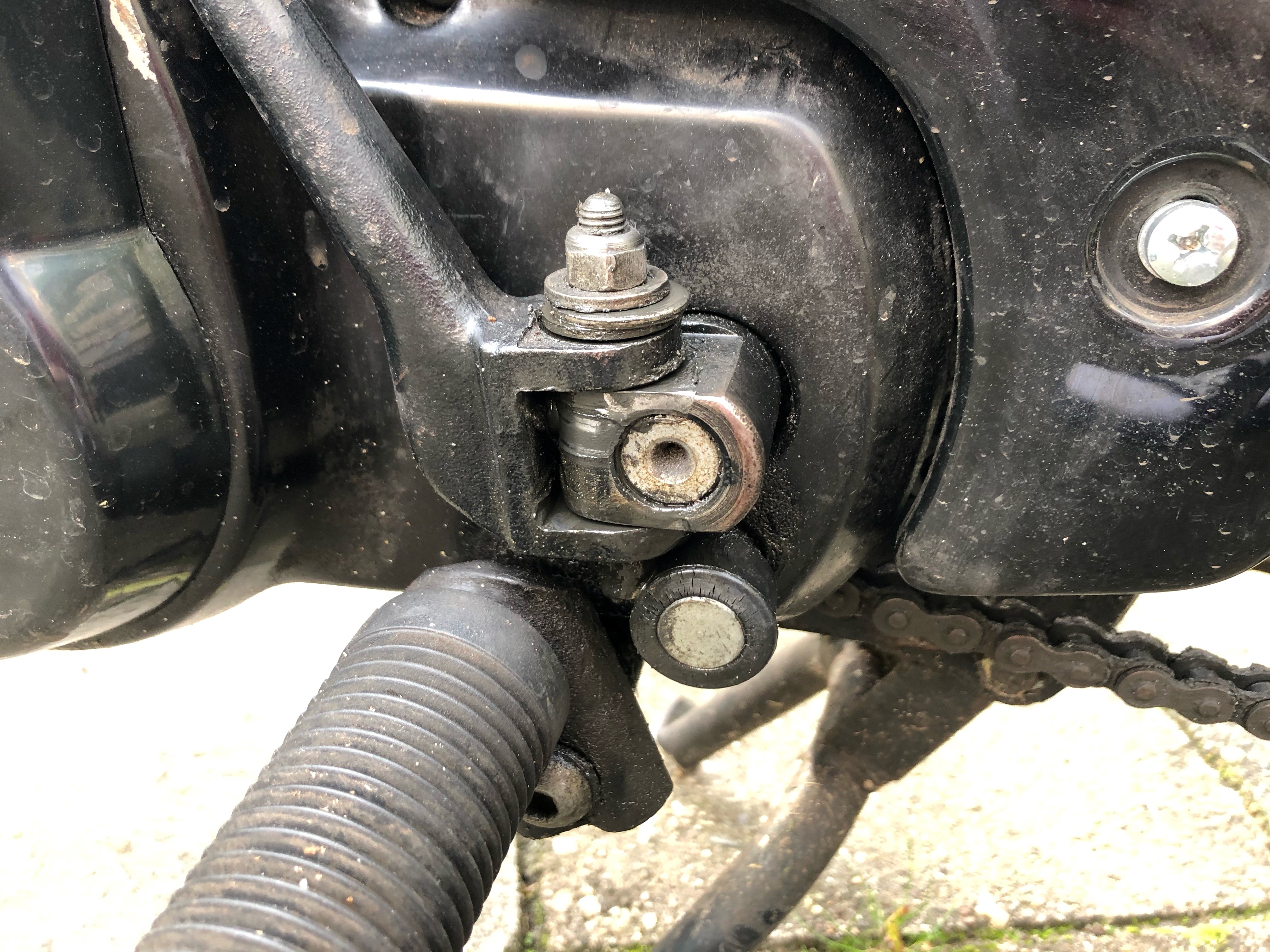

Aan de andere kant, bij mijn kickstart lekt denk ik de versnellingsbakolie, daar zit namelijk ook een vloeistof, maar dan wat donkerder:
Ik hoop dat dit laatste te verhelpen is door de keerring bij mijn voortandwiel te vervangen.

Ik zou iniedergeval de brommer eerst goed schoonmaken. Daarbij kan het lekken komen door een lekke vloterbak of benzine slangetje dit zou je simpel kunnen controleren door de kraan open te zetten en te kijken of het nat word. Inprincipe doe je de benzine kraan altijd dicht als je je tomos stil zet. Voordat je hem start doe je hem open. Het vlotter loopt echt binnen enkele seconden vol. Het vervangen van de kop daar zou ik zelf even goed naar kijken. De ene cilinder is de andere niet en het laatste wat je wilt is dat het op een zomerse dag gaat lopen detoneren. Dus goed kijken of je poorten helemaal open gaan als de zuiger helemaal onderin zit en hoever de zuiger in de cilinder staat als hij boven in is. Je zou 2 kop pakkingen kunnen mee bestellen. Eentje van 1mm en eentje van 0.3mm dan heb je dat in iedergeval bij de hand. Verder lijkt hij te lekken rondom de kickstart as. Dit is een veel voorkomend maar aangezien jij je brommer op de middenbok hebt zou hij inprincipe amper mogen lekken. Wat je eventueel kunt proberen is dit https://www.tomoshop.nl/moer-voortandwi ... %20keering
