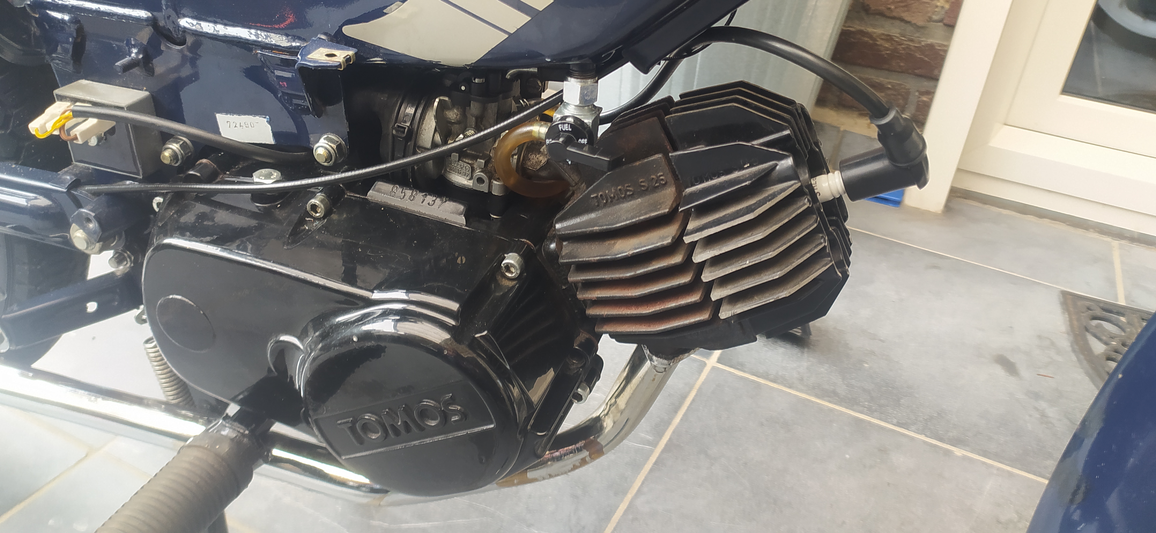

Ik heb onlangs voor mijn zoon een Tomos snorfiets 2e hands (bouwjaar 1995) gekocht. Zag er echt uit als nieuw (geen roest-plekjes etc.)
Ik ben niet zo technisch maar ik heb een aantal vragen en hop- dat jullie mij verder kunnen helpen.
De Tomos heeft een carburateur die in het frame zit (type dellorto sha 16). Foto’s heb ik bijgevoegd.
Zijn er filmpjes of beschrijvingen hoe ik de carburateur kan demonteren en schoonmaken?
Ik zie soms staan dat het hele blok er onderuit moet, terwijl andere zeggen dat dit niet nodig is. Zou fijn zijn om een beschrijving met foto’s te hebben :) .
Heeft deze carburateur geen standaard filter die je eens in de zoveel tijd moet vervangen/schoonmaken?
Zit hier ook een standaard maat (Schroefdraad) sproeier in (M5) of zit dit hier anders?
Is het mogelijk om een om te bouwen zodat de carburateur makkelijker bereikbaar is en hoe gaat dit in zijn werk?
Alvast bedankt voor jullie hulp.
Locatie carburateur 1
Locatie carburateur 2

Berichtdoor fons716 » 18 aug 2021 13:12
Het blokje er onderuit te halen is makkelijker en sneller dan het blokje kantelen om de carb eraf te kunnen halen.

Berichtdoor Elmootje » 18 aug 2021 17:30
Is er een beschrijving voor het verwijderen van het blokje?
Moet je dan ook de olie uit het blok verwijderen?

Berichtdoor fons716 » 18 aug 2021 17:44
Olie hoeft er niet uit, olie loopt er pas uit als je hem op de zijkant legt...(ontsteking kant heeft een ontluchtings gaatje)
Uitlaat, ketting, benzineslang, kabelgoot onder de tank en de stroomkabels die uit het blokje komen eraf-los halen.
Dan de 3 blokbouten eruit halen.
