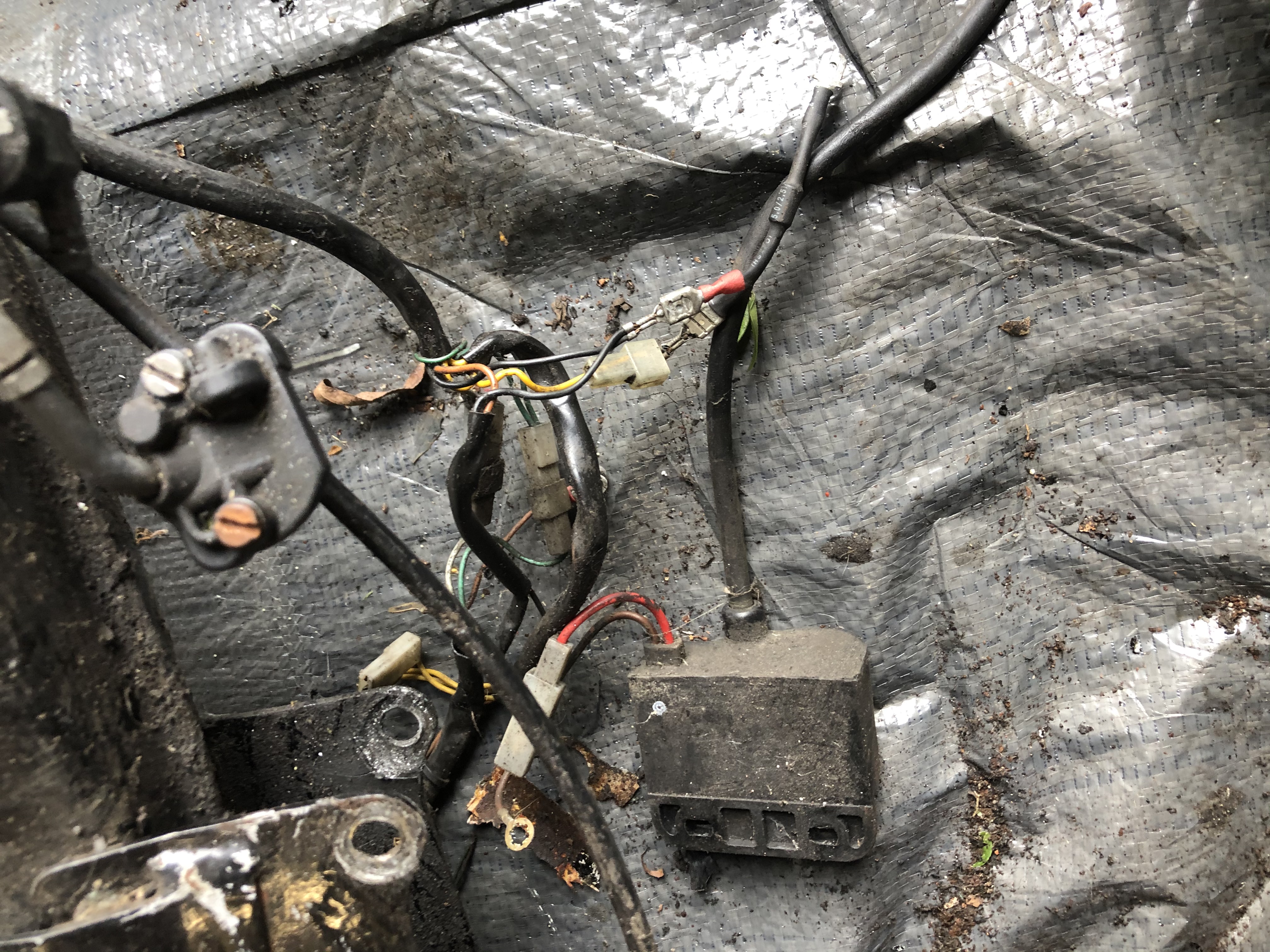

Ik heb onlangs een Tomos gekocht die in nogal slechte staat was, zo ook deze ontsteking

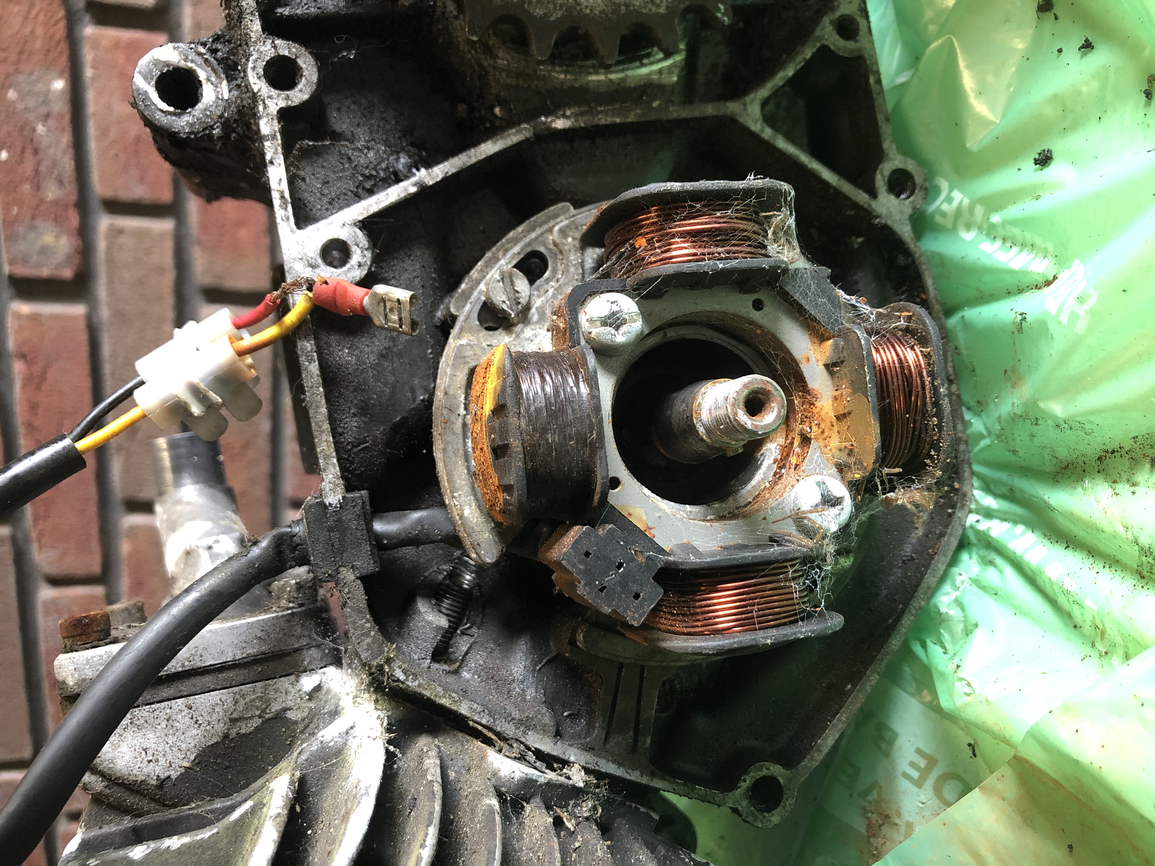

Ik wil deze graag vervangen, maar ik weet niet welke ik nodig heb aangezien bedradingen bij sommigen anders zijn? Heb er niet heel erg veel verstand van, vandaar dit bericht ook. Bij de eerste foto is de ene kant van de bedradingen te zien, op de volgende foto liggen de bedradingen vanuit de tomos zelf. Sorry als het een beetje rommelig is en onduidelijk, ik kreeg de bedradingen zo, heb alleen het motorblok ontkoppeld.
Graag hoor ik welke ontsteking ik moet hebben! Alvast bedankt.

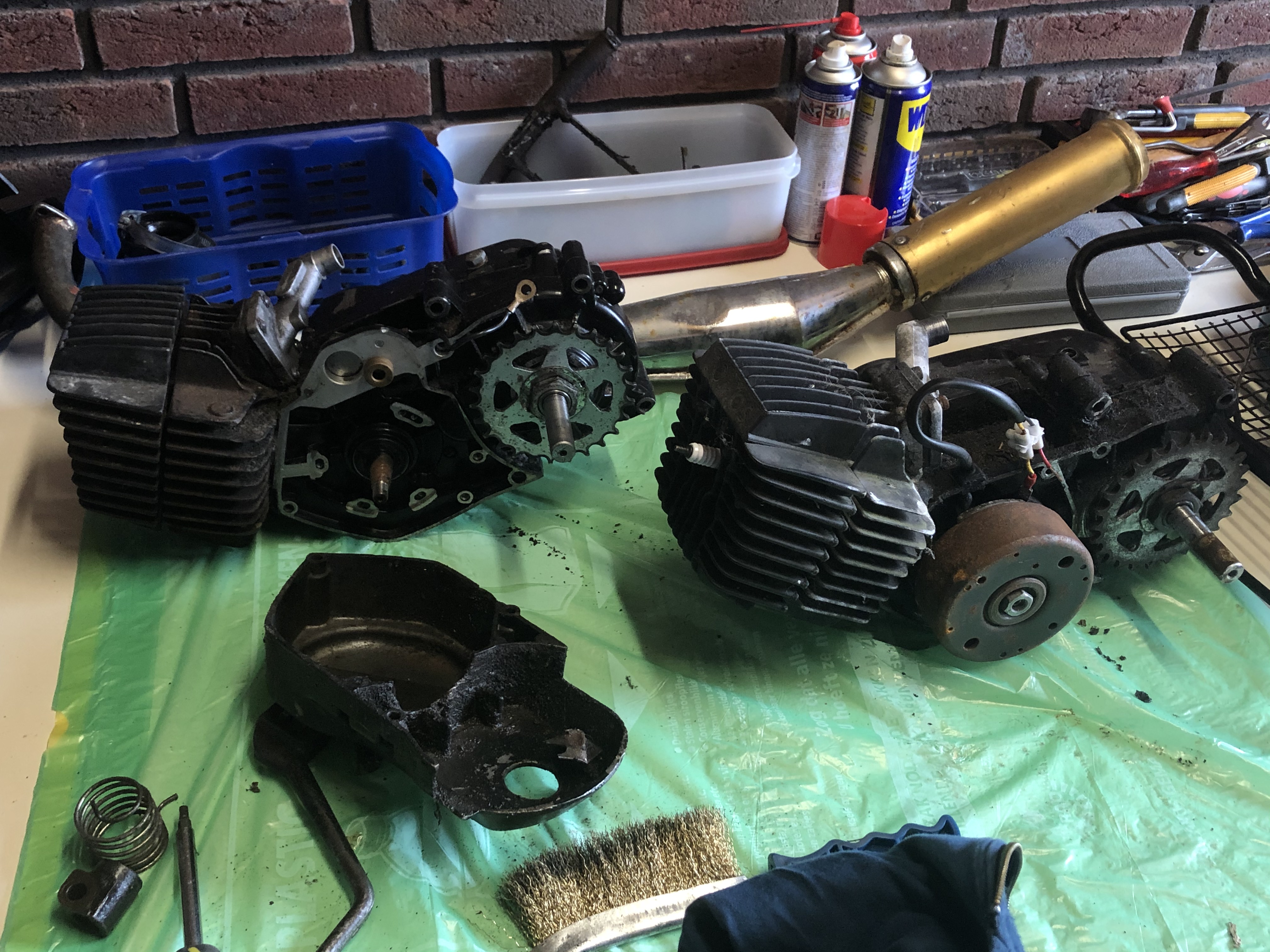

Nog belangrijk om te vermelden mocht dit invloed hebben, ik ga deze ontsteking monteren op het linkerblok op deze foto.

Als je nu eerst eens met een multimeter de weerstand meet van de ontsteking, dan weet je of hij nog goed is.
Multimeter op ohm zetten en zwarte draad op zwarte draad van ontsteking....rode draad van multimeter op de grondplaat houden.....weerstand moet ergens tussen de 260 en 300 ohm zijn.

Hi Fons, excuus voor late reactie, vakantie dus beetje afwezig. In de winkels hier dichtbij gekeken om een multimeter te kopen, de enige die ik kon vinden was tot maximaal 200 ohm, dus nutteloos. Betekent dit ook dat het een flinke klus en/of prijs is om er een nieuwe op te zetten?
Berichten: 3961
Berichtdoor fons716 » 23 aug 2021 21:13
Kan mij niet voorstellen dat er een multimeter bestaat die maar tot 200 ohm gaat...als er een K achter staat is het x 1000
1kilo-ohm is 1000 ohm
1mega-ohm is 1000000 Ohm
Zoiets is al goed genoeg om wat dingen te kunnen meten. https://www.bol.com/nl/nl/p/professione ... oductImage
