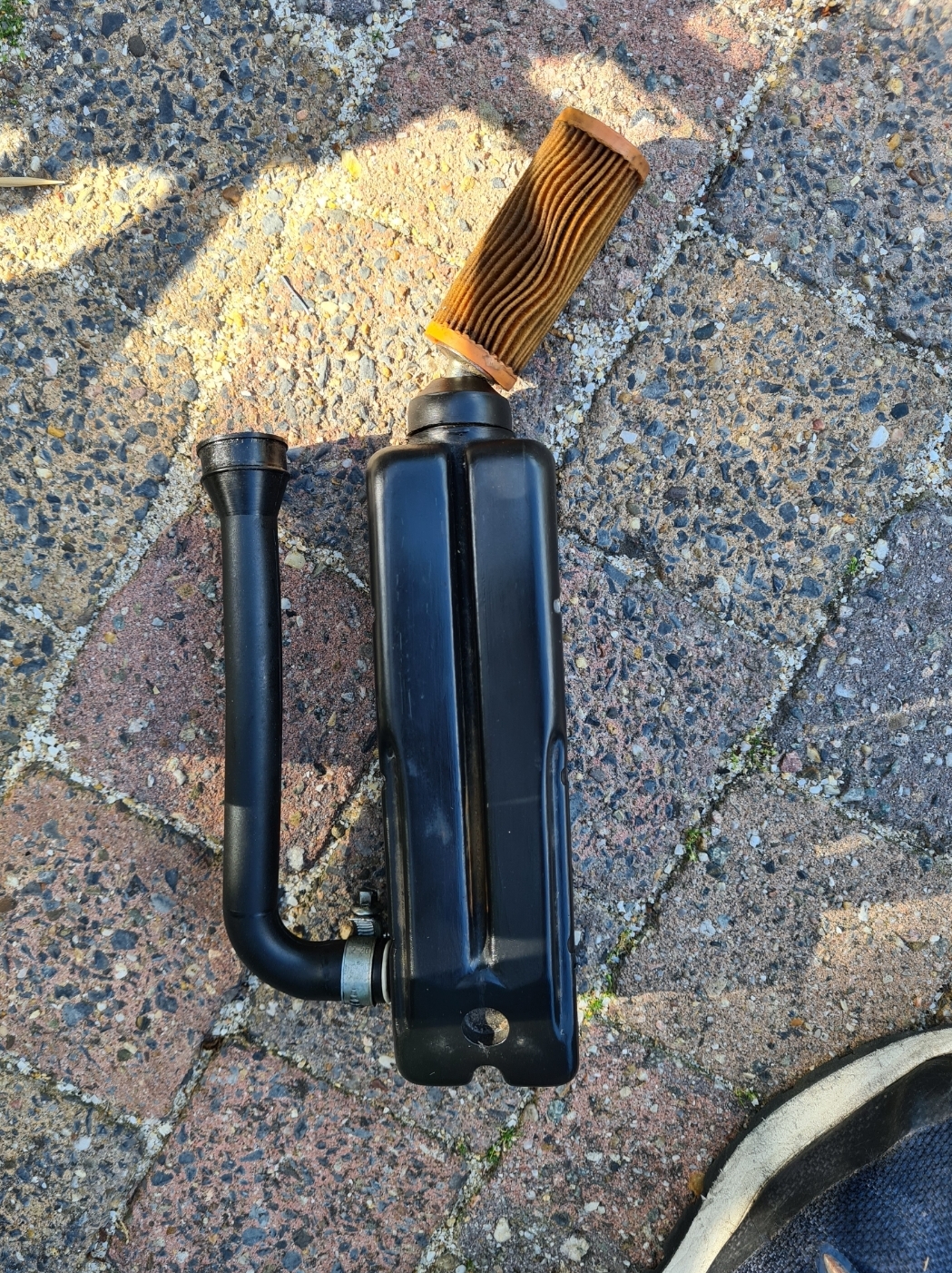

Is er een luchtfilter verdikking? Heb het luchtfilter al eerder helemaal uit elkaar gehad. Zie bijgevoegde foto.

Berichtdoor fons716 » 22 aug 2022 10:04
Je merkt het pas als je meer aanpassingen doet, standaard is een snor te sloom door alle begrenzingen zoals uitlaat-carb-compressie.
HenkNummerZoveel
Berichten: 141
Berichtdoor HenkNummerZoveel » 23 aug 2022 09:31
En waarschijnlijk heb je ook nog een snor zuiger, welke een optimale spoeling belemmert
