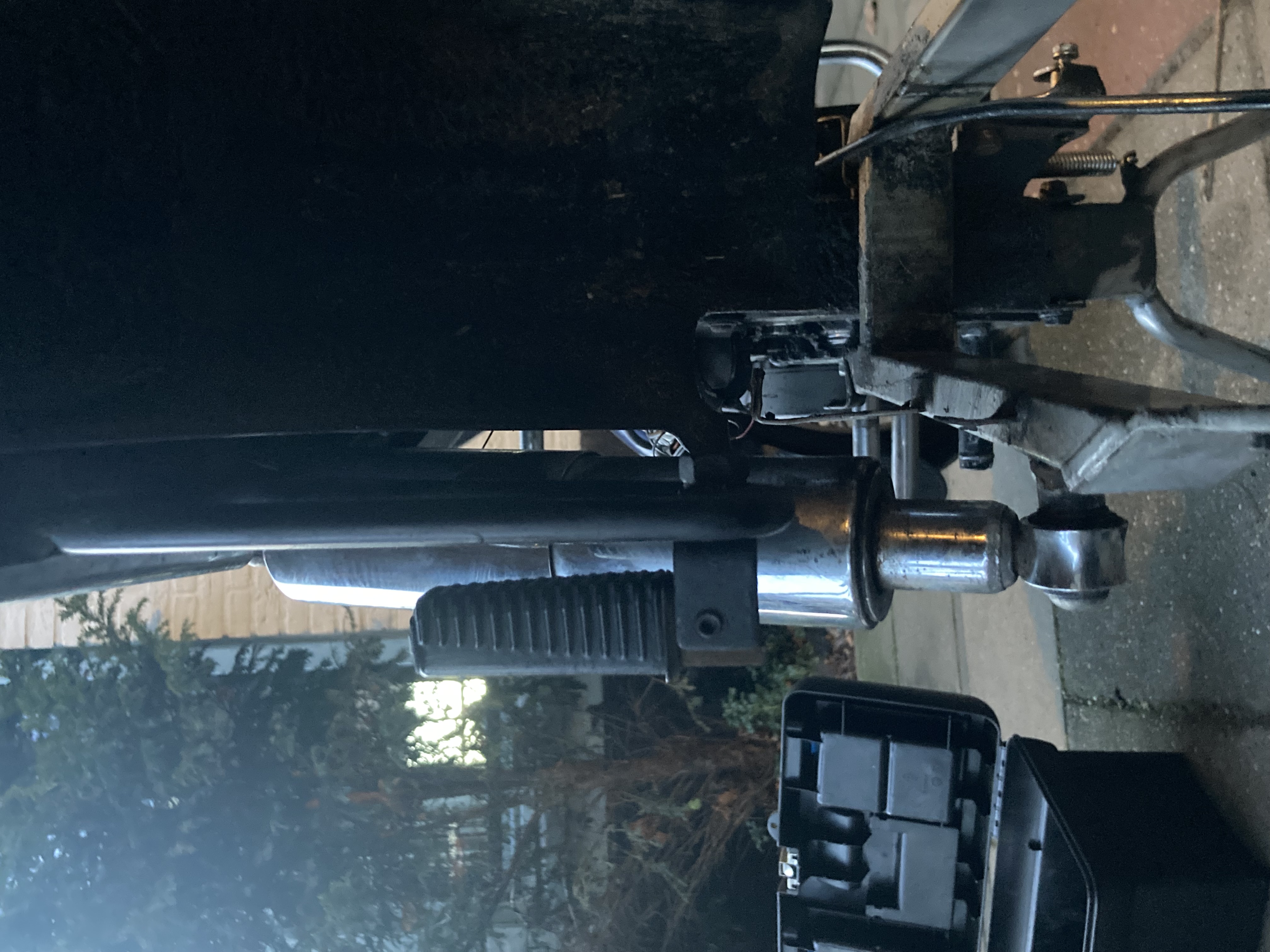

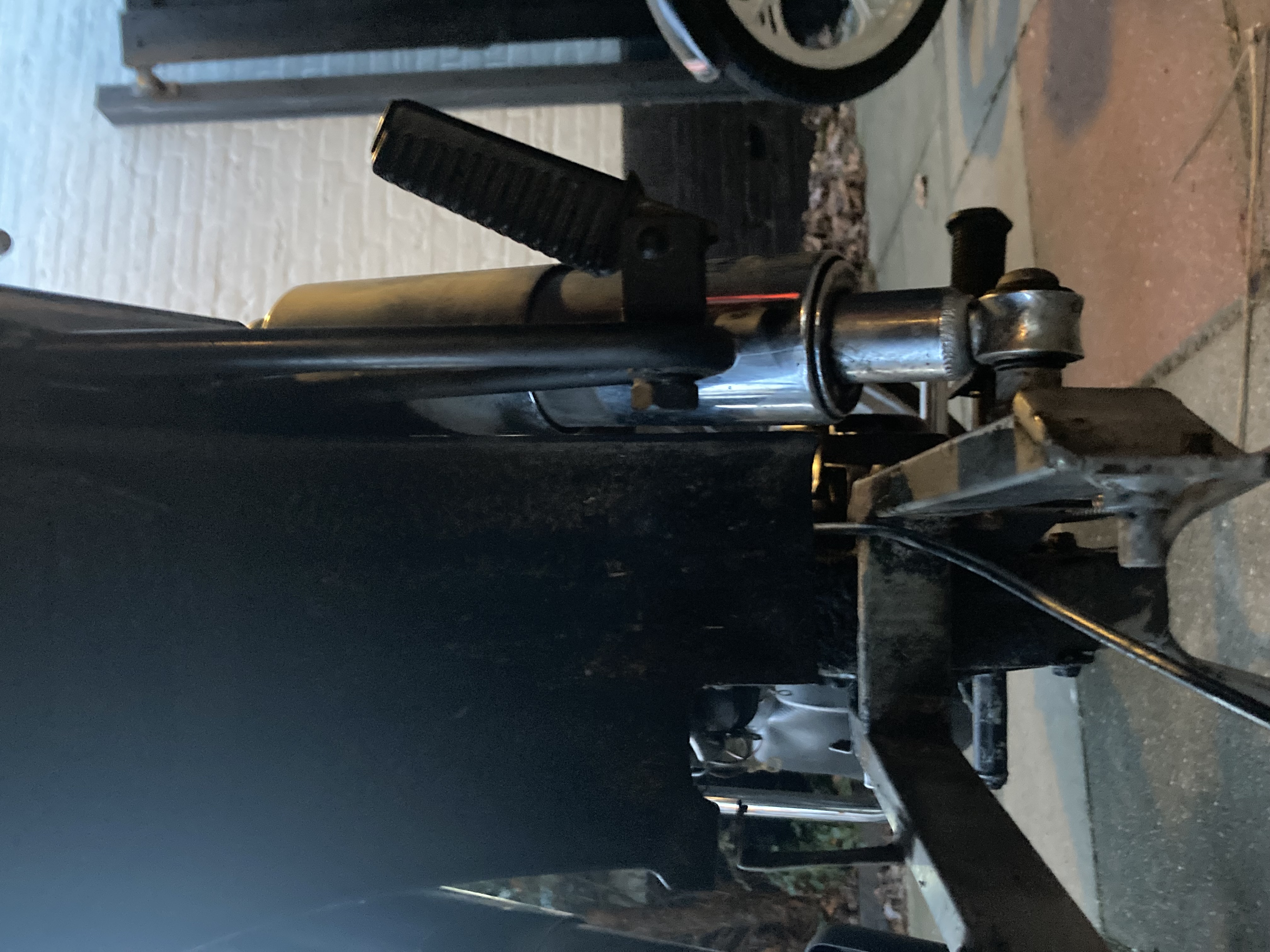

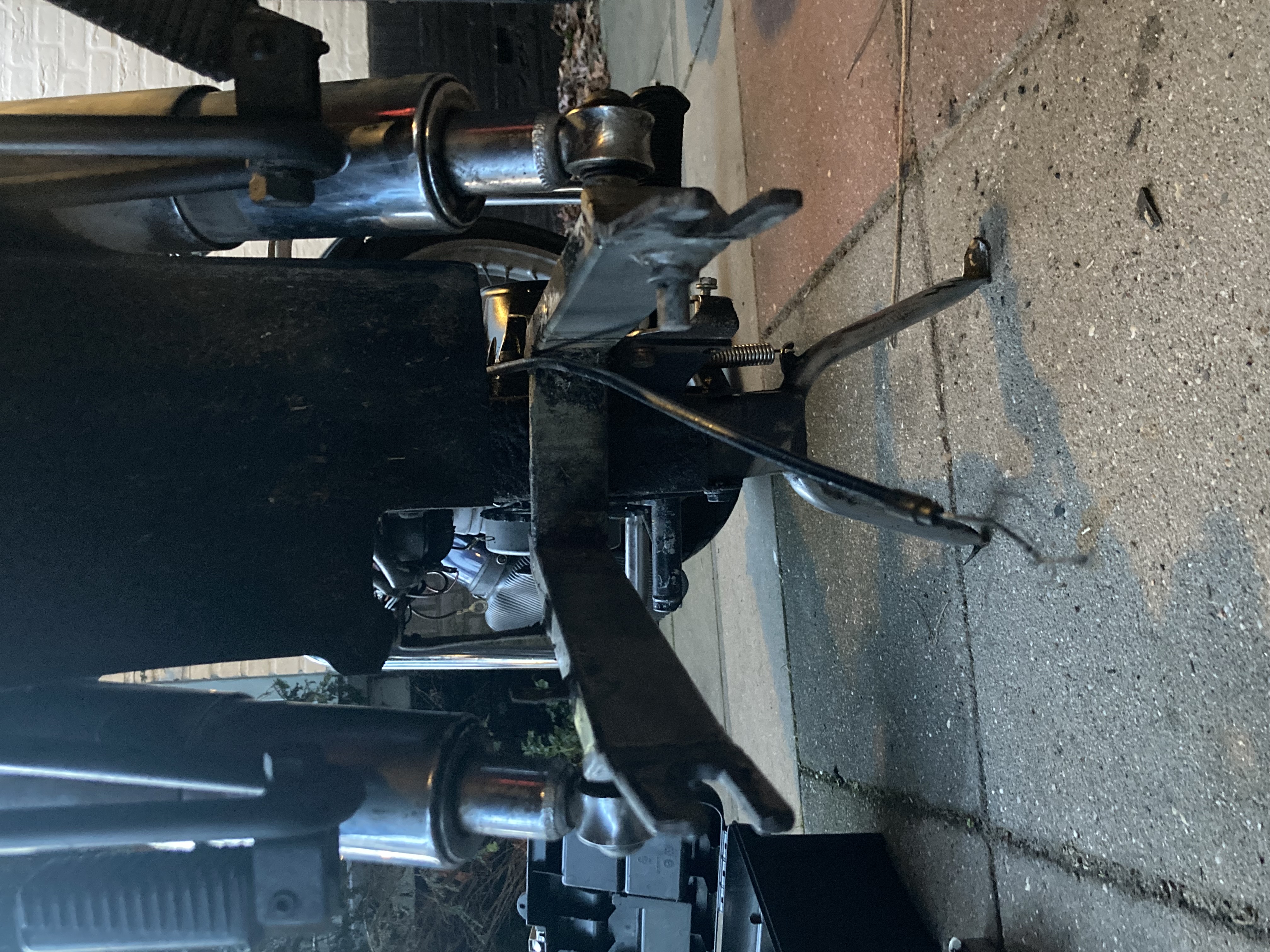

Beste lezers, ik heb de afgelopen dagen een hoop lopen kloten aan me tomos revival ts. Als ik me wiel er in wil zetten komt ie tegen de ketting aan, als ik ga spelen met de kettingspanners kan ie wel goed staan bij de ketting, maar dan loopt ie weer niet goed bij de rem. Ik heb zoon vermoeden dat er iets krom of niet lekker loopt daaro, de ene vering staat anders dan de ander. ik stuur een paar fotos van de achterbrug, please help!

Ik denk dat je frame krom is, of iig de achterbrug. Daardoor klopt de uitlijning van de motor en achtertandwiel niet meer.

Naja ik had de achterbrug er dus afgehaald en leek wel normaal, maar is ie denk ik dus niet zo te zien aan de vering. Als je frame krom is zouden je kappen toch ook niet meer passen? Want die passen nog.
Dat je zijkappen passen zegt niets. Niet je hele frame, ook delen kunnen krom raken. Vooral daar waar ophanging en scharnierpunten zitten.

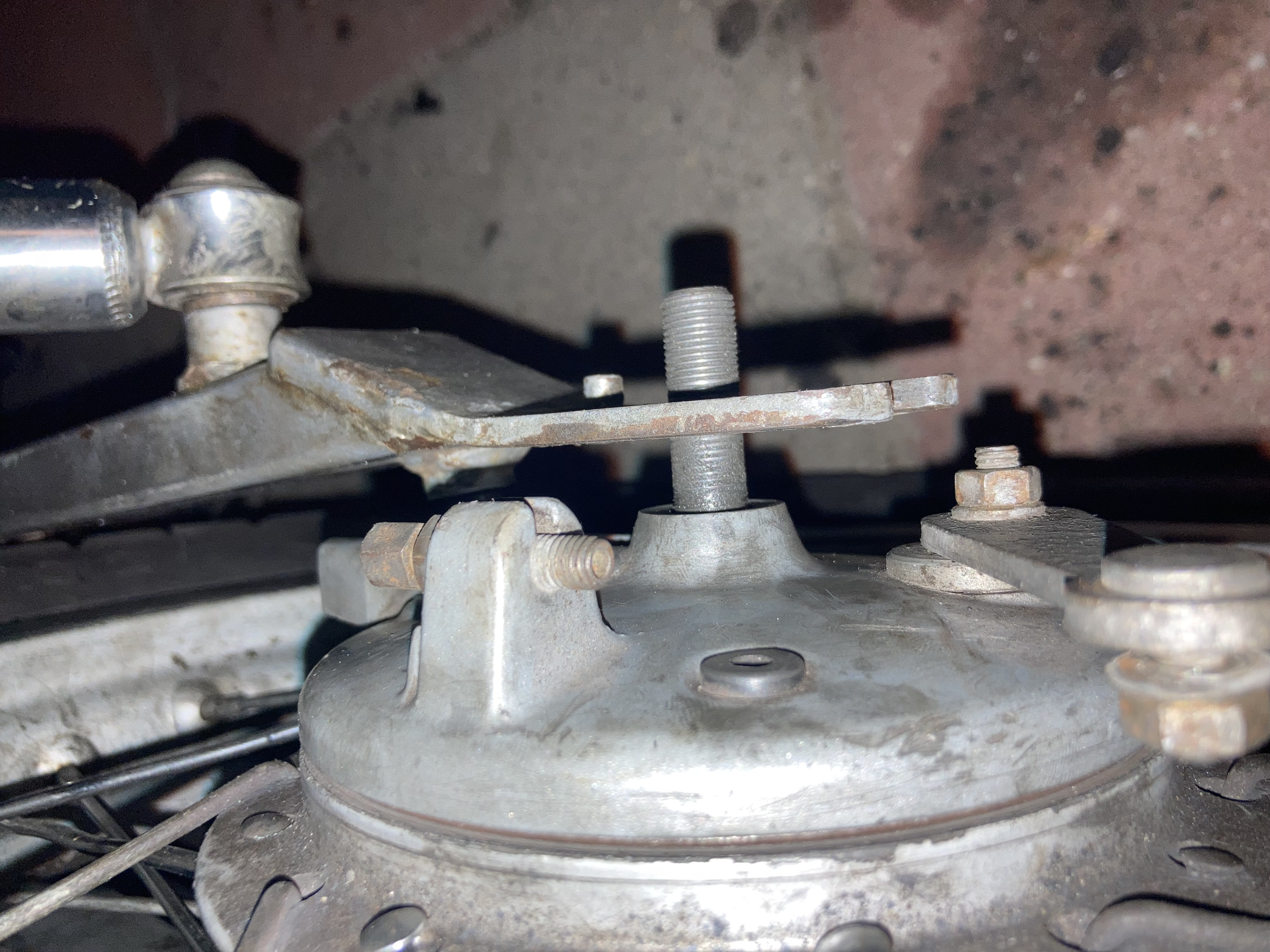

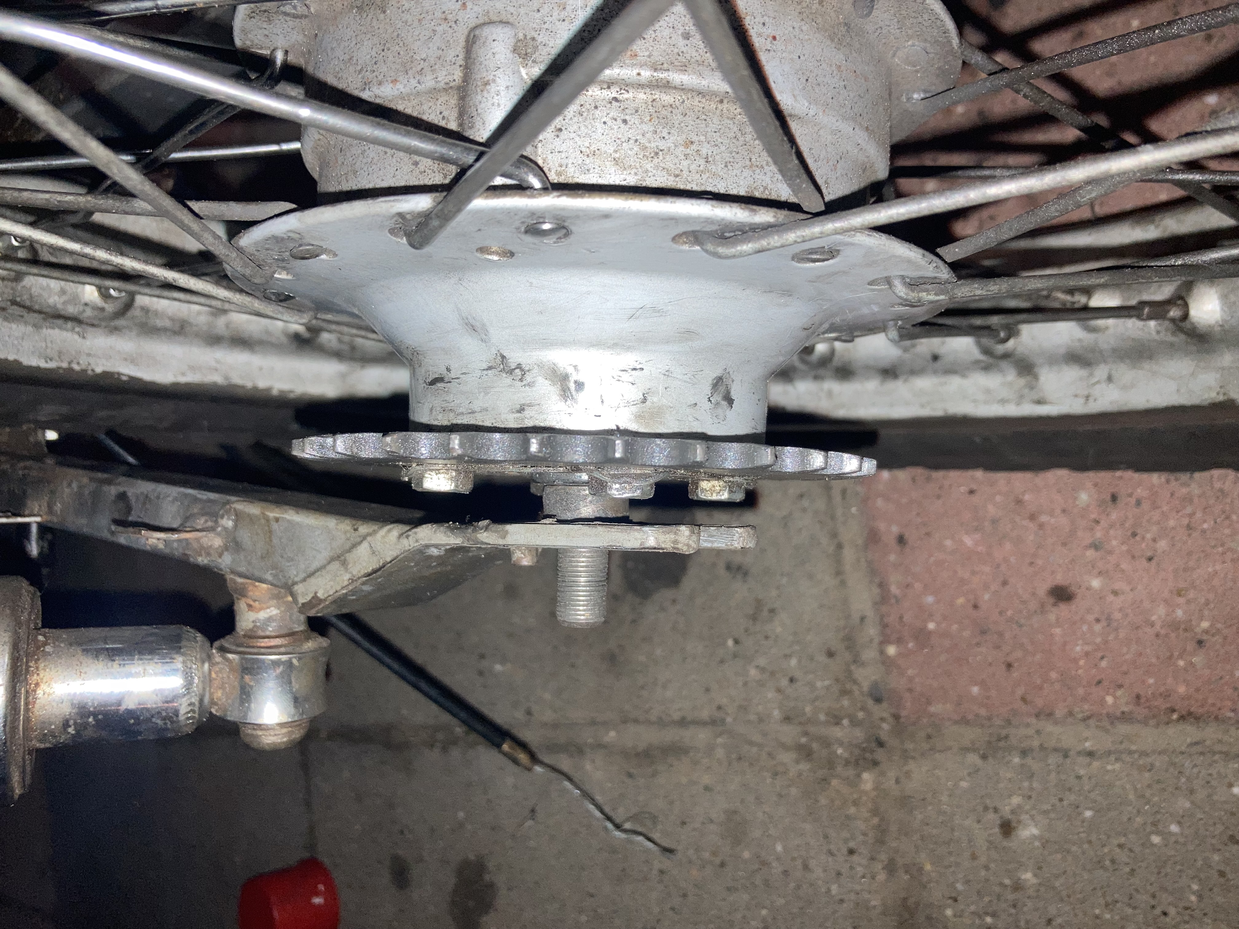

Even goed gekeken, en achterbrug en frame zijn als het goed is recht, wat me wel opviel is dat er veel ruimte over is aan de rechterkant van de as, klopt dit? (Zie bijlage)
Berichtdoor shadowranger » 06 feb 2024 12:48
Heb je de exploded views al eens bekeken? Volgens de tekeningen hoort aan beide zijden tussen achterbrug en ankerplaat/ vulbus bij kettingwiel nog een bus (nr. 18) te zitten. Daarmee wordt alles netjes uitgelijnd.

Ik had wel een tekening bekeken, maar niet specefiek van de revival. Ik dacht dat het een beetje hetzelfde zat bij elke tomos met een a35 blok, niet dus, oeps. Bedankt, ik ga vanmiddag kijken of dit het probleem oplost.
