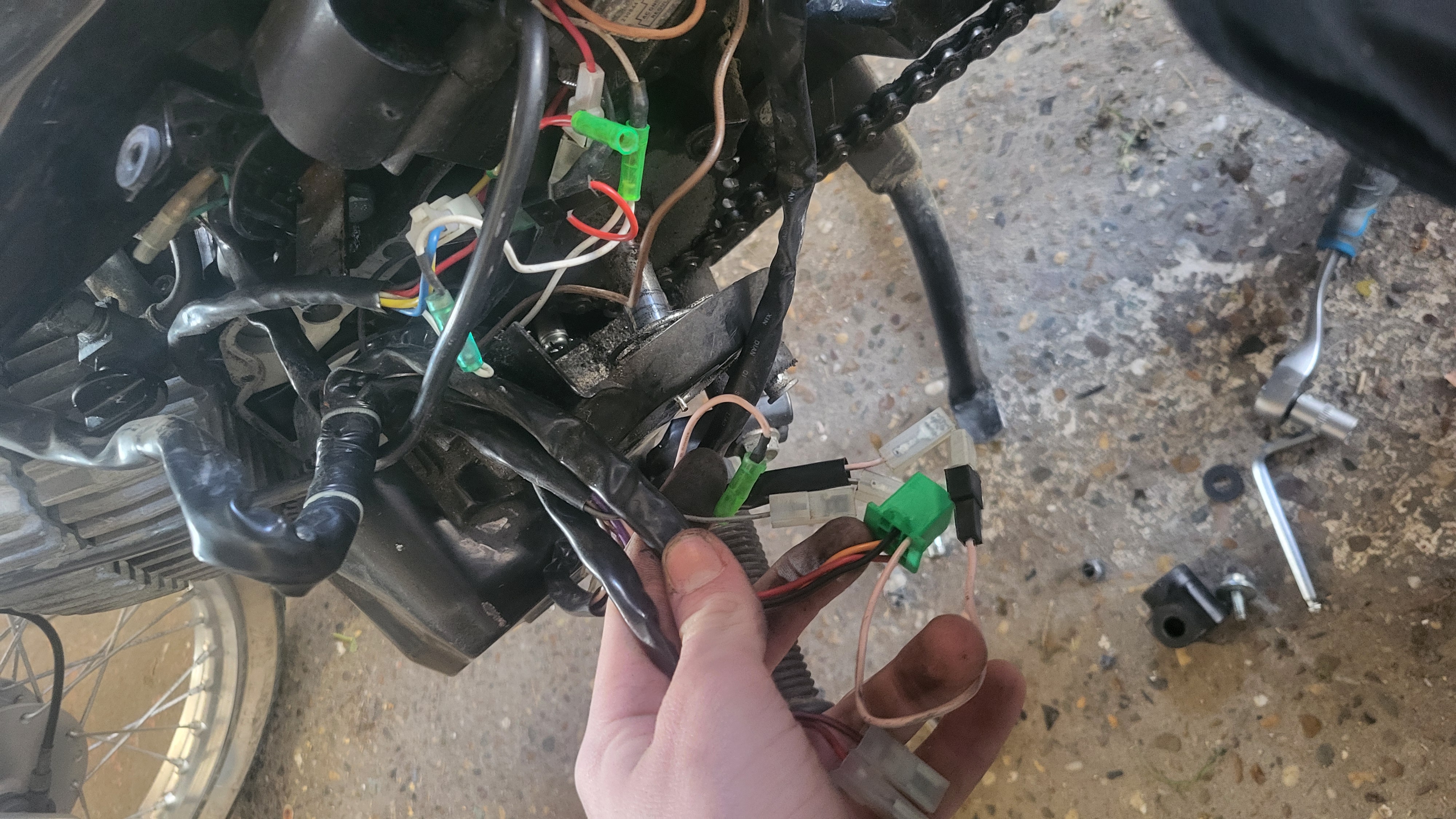

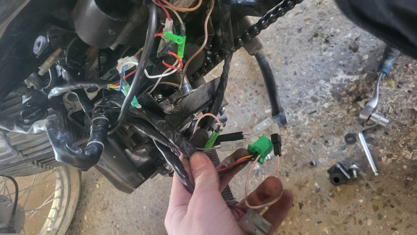

Hoi allemaal, weet iemand toevallig welke dingen qua kabelboom er standaard op een roadie e4 zitten? Denk aan richtingaanwijzer, e start. En weet iemand waar de accuruimte is op een roadie e4? Er zijn 6 kabels niet verbonden (zie bijlage)
Mvg, Luca
Berichtdoor shadowranger » 21 mar 2026 15:41
Kabelboom layout kun je vinden in de wiki sectie: . Er staat een kleurenplaatje bij, misschien kun je zo herleiden wat waar naartoe gaat.
Als ik de specs opvraag via internet (want wordt niet meer verkocht) zou deze uitgevoerd zijn zonder e-start, zonder richtingaanwijzers. Enkele kunnen uitgevoerd zijn met een e-start, dan zou de accu in de buddyseat moeten zitten. Als je een zweefzadel hebt wordt dat lastiger.
