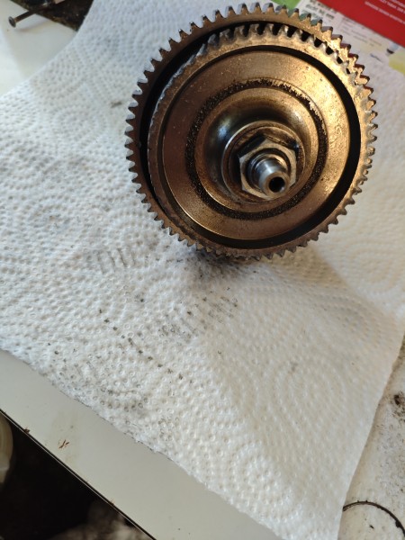

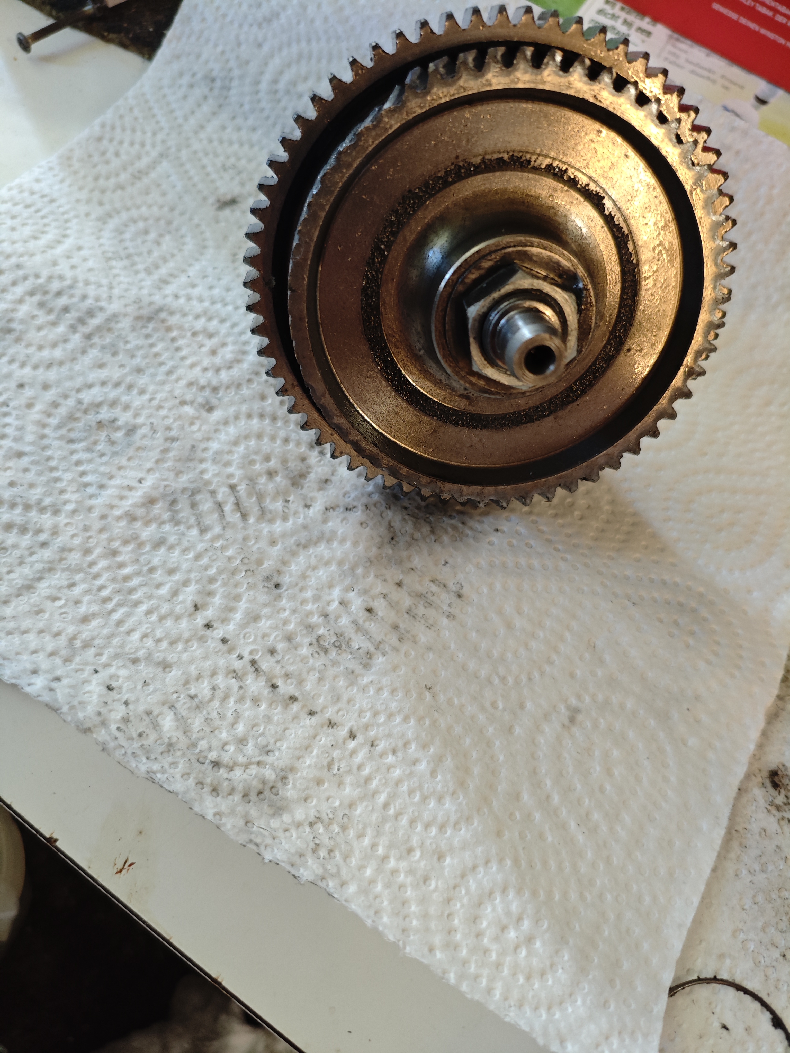

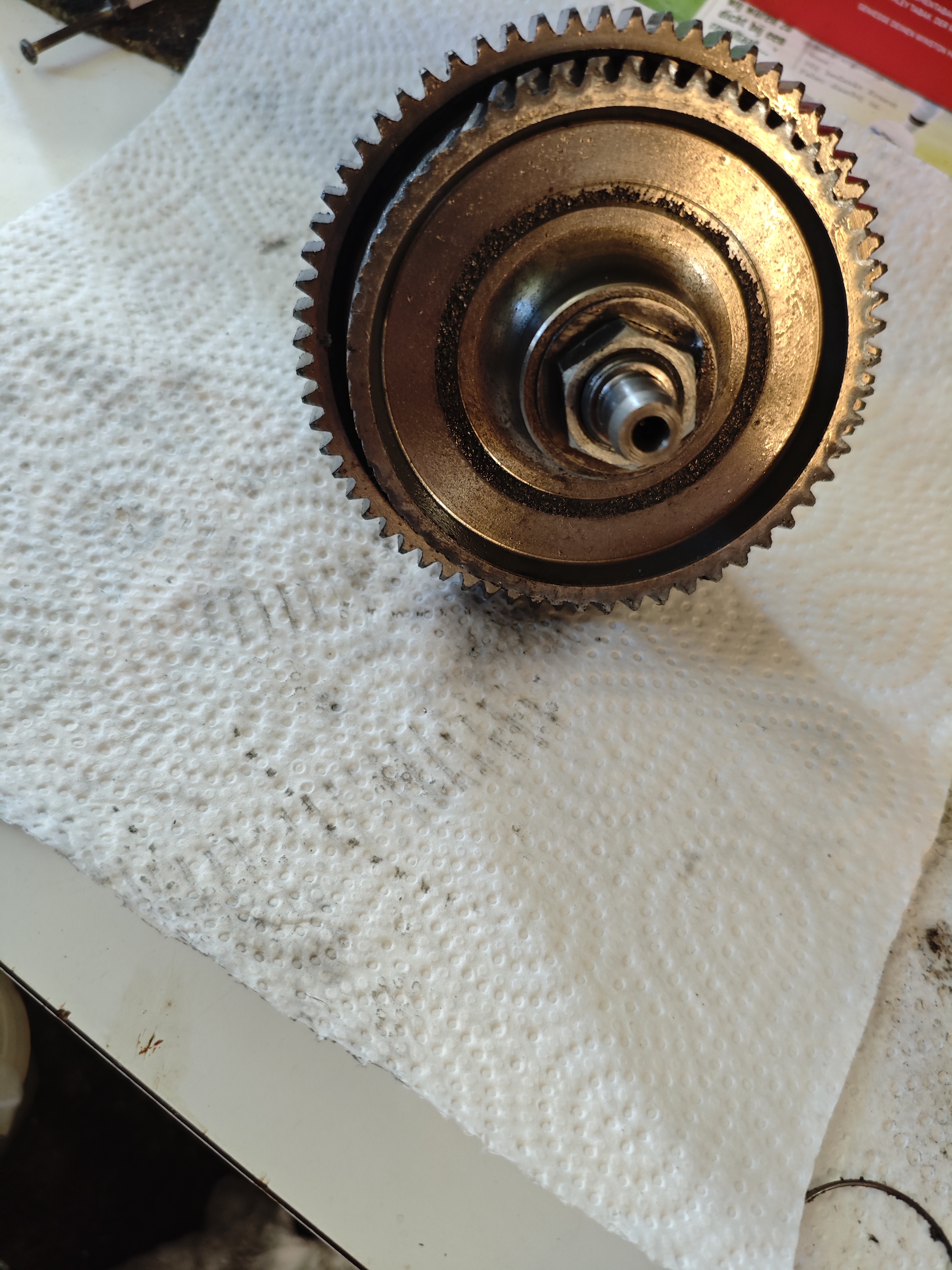

Berichtdoor wilmar » 17 jul 2026 12:00
Hoi allemaal
Ik heb ongeveer hetzelfde probleem, bij mij waarschijnlijk door het kapotte vraagteken veer, maar ook veel schade aan kleine transmissie wiel, afgesleten zie foto, is dat mogelijk?
Aan de linkerkant kant kleine tandwiel
wilmar
Berichten: 15
Lid geworden op: 05 apr 2016 19:06
Berichtdoor wilmar » 19 jul 2026 21:09
Iemand een idee hoe dat kan?
