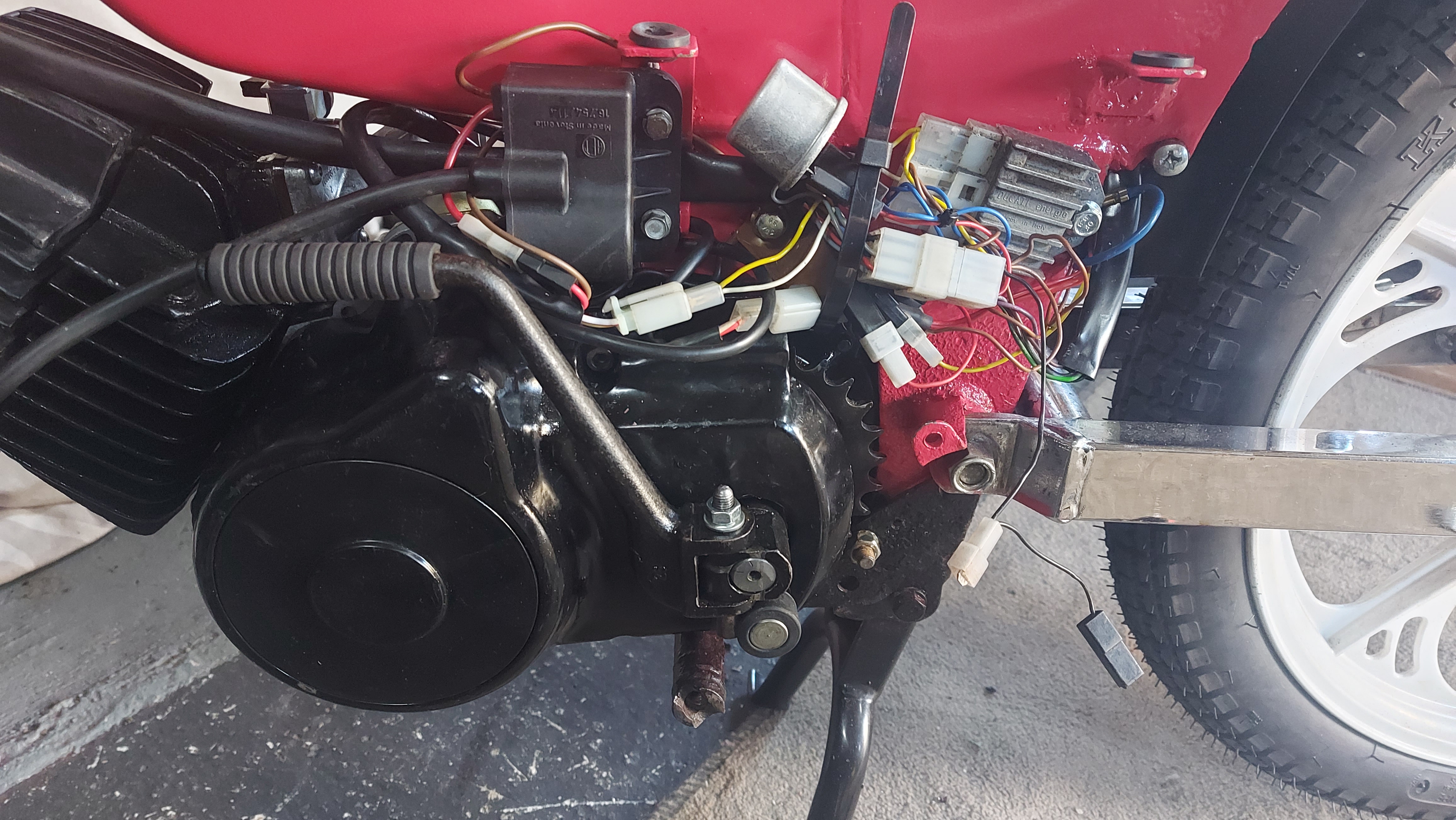

Goedendag, ben nieuw op dit forum. Mijn zoontje van 13 heeft afgelopen weekend zijn eerste Tomos gescoord die opgeknapt gaat worden. Het is een Quadro e start van 2005 en we zijn op zoek naar foto's hoe alles vast gemaakt hoort te zitten aan electra en bedrading onder de linker zijkap. Wie kan ons helpen?

Niemand?? Heb het diagram wel maar het is hier weer net even anders en hoe werk ik alles netjes weg. Heb gezocht op het forum maar nog niet veel wijzer geworden.

En de startknop mist een licht schakelaar maar daar zit helemaal geen bedrading voor

Schakelaar hoort inderdaad alleen maar een plaatje te zitten. Bekabeling mooi weg gewerkt alleen zaten 6 aansluitingen verkeerd waaronder alle 4 de start relais stekkertjes.
Hoe kwam je erachter dat die 6 aansluitingen verkeerd zaten, Gerrit64, via het diagram?

Voor een relais is het simpel, staan nummers op het relais.
85 massa
86 stuurstroom (startknop)
30 plus van accu

Alles aardig voor elkaar, kwam ook een goed schema tegen voor een Quadro estart.

Zo, brommer gespoten en alle bedrading weer vast volgens schema. We houden 1 zwart draadje over met een wit en een zwart stekkertje, waar is dit van?

Volgens mij loopt die naar de uitzet schakelaar op je stuur.
Je hebt de rode draad van de ontsteking rechtstreeks op de bobine-cdi aangesloten, daar horen die 2 stekkers tussen.

Hier duidelijk te zien in het schema, in het groene geklieder.
