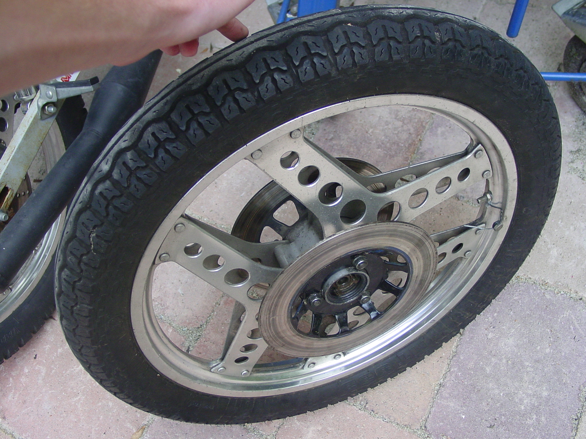

Maar ook dit was niet genoeg. Dus deze vakantie ben ik verder gegaan met mijn schijfrem. Het originele plan was om een adapter in de trommel te maken maar omdat ik niet aan aluminium kon komen, en de tijd begon te dringen, heb ik besloten twee mbx wielen aan te schaffen.
De voorste zit er nu in en ik heb er al vrolijk mee rondgereden. De koplamp moet nog even netjes vastgemaakt worden, en ook het powerfilter zit er nog niet op.

adapterplaatje gemaakt zodat de remschijf op de mbx velg kan. Meteen schijfje gemonteerd.

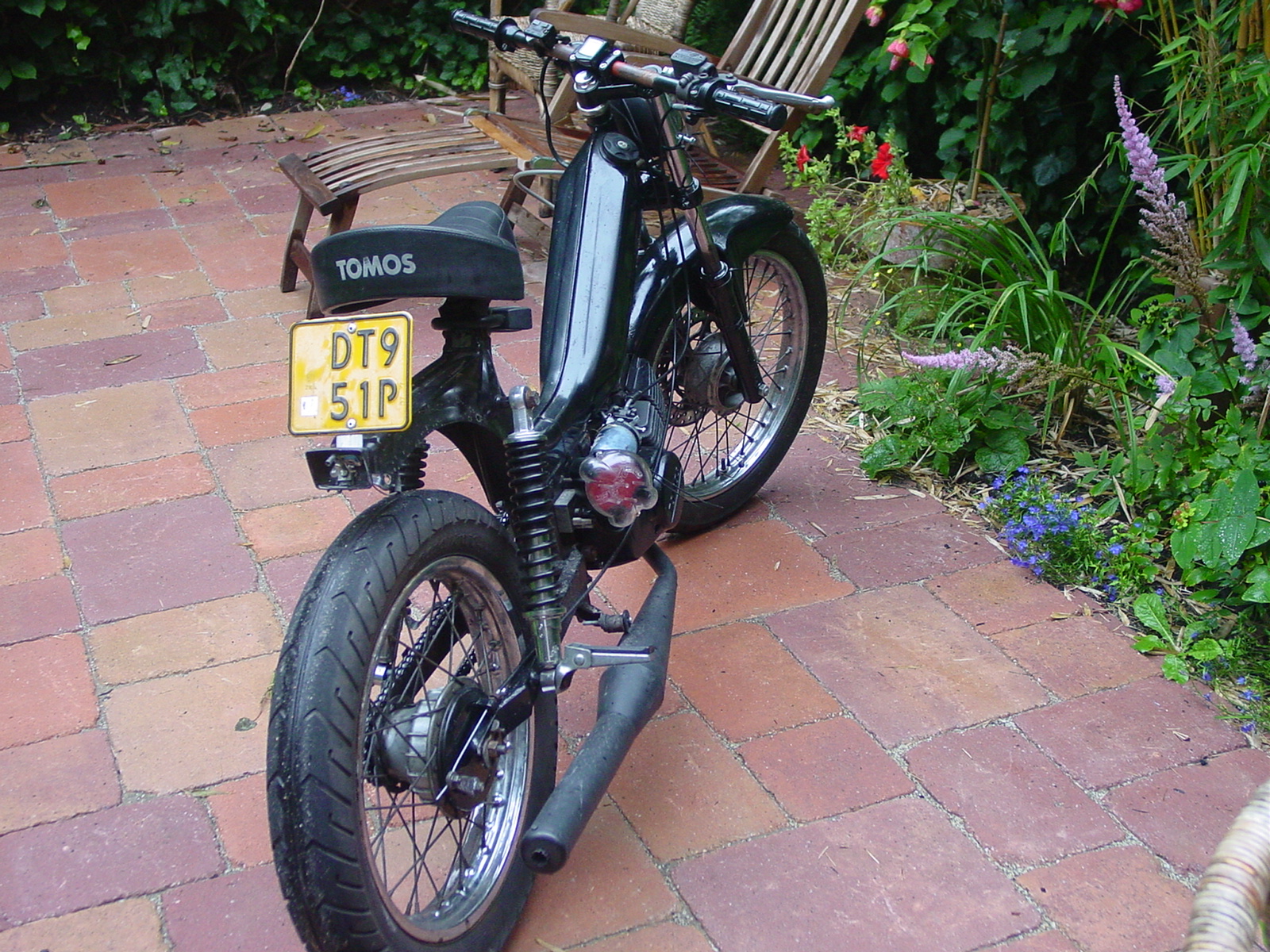

Omdat ik mij verveelde maar ff foto's gemaakt in de tuin en meteen gekeken hoeveel langer mijn *standaard moet worden. Let ook op de moto73 sticker :mrgreen:
Ook het kenteken staat nu goed leesbaar.

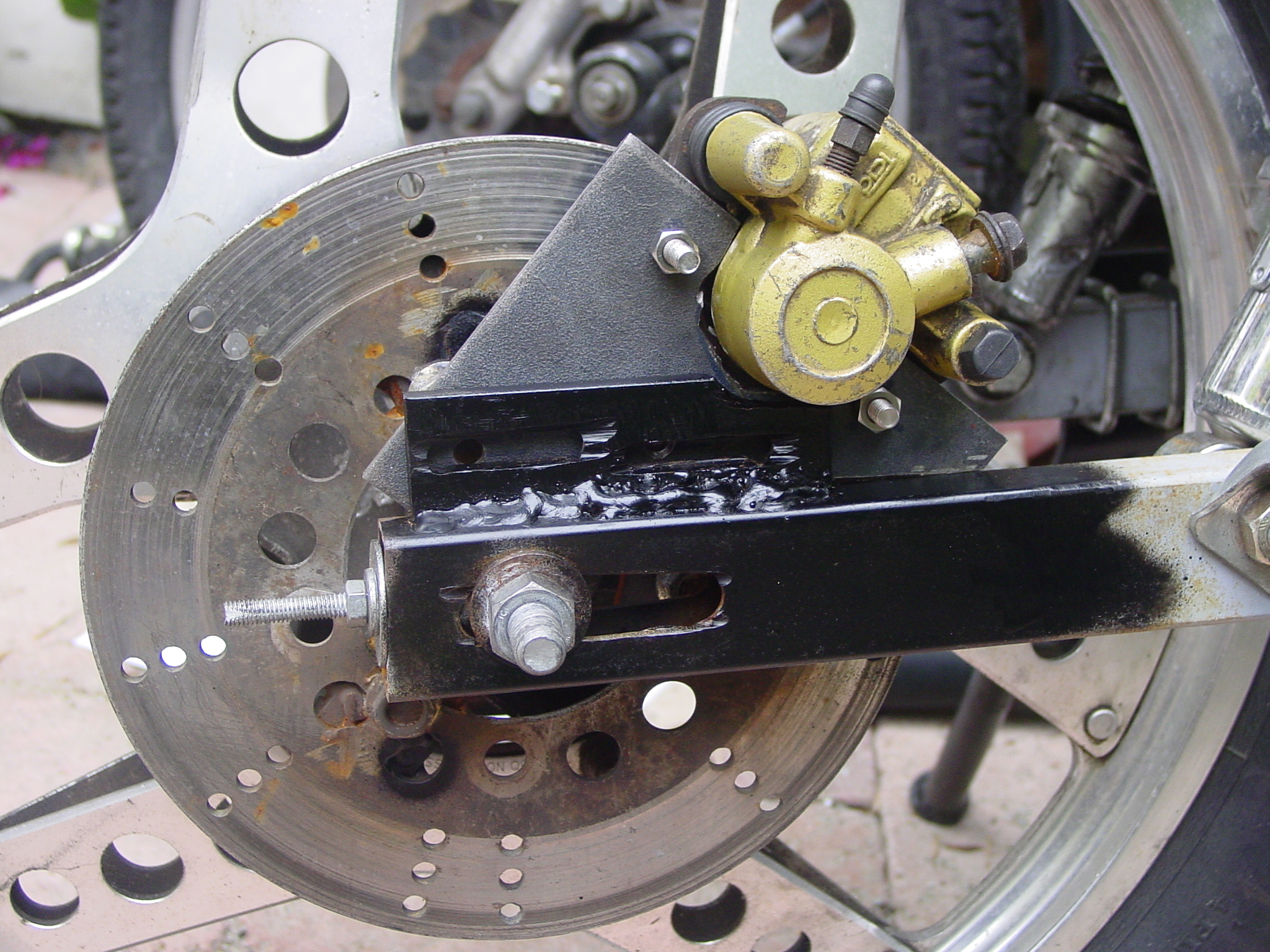

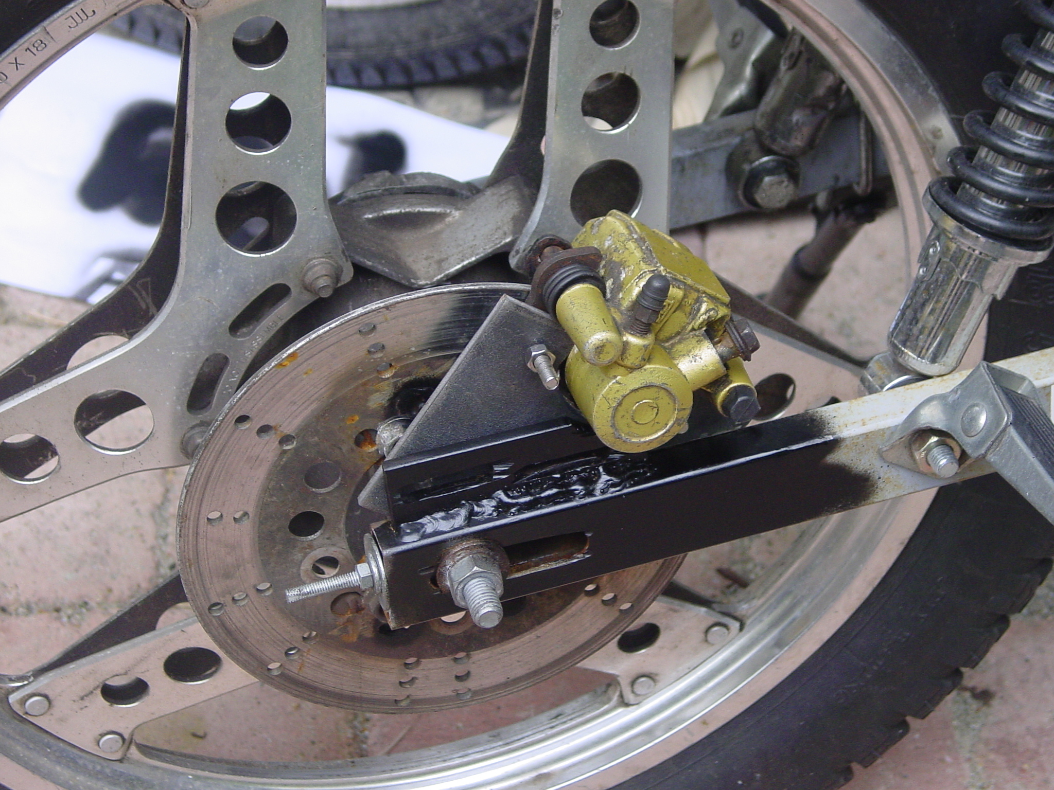

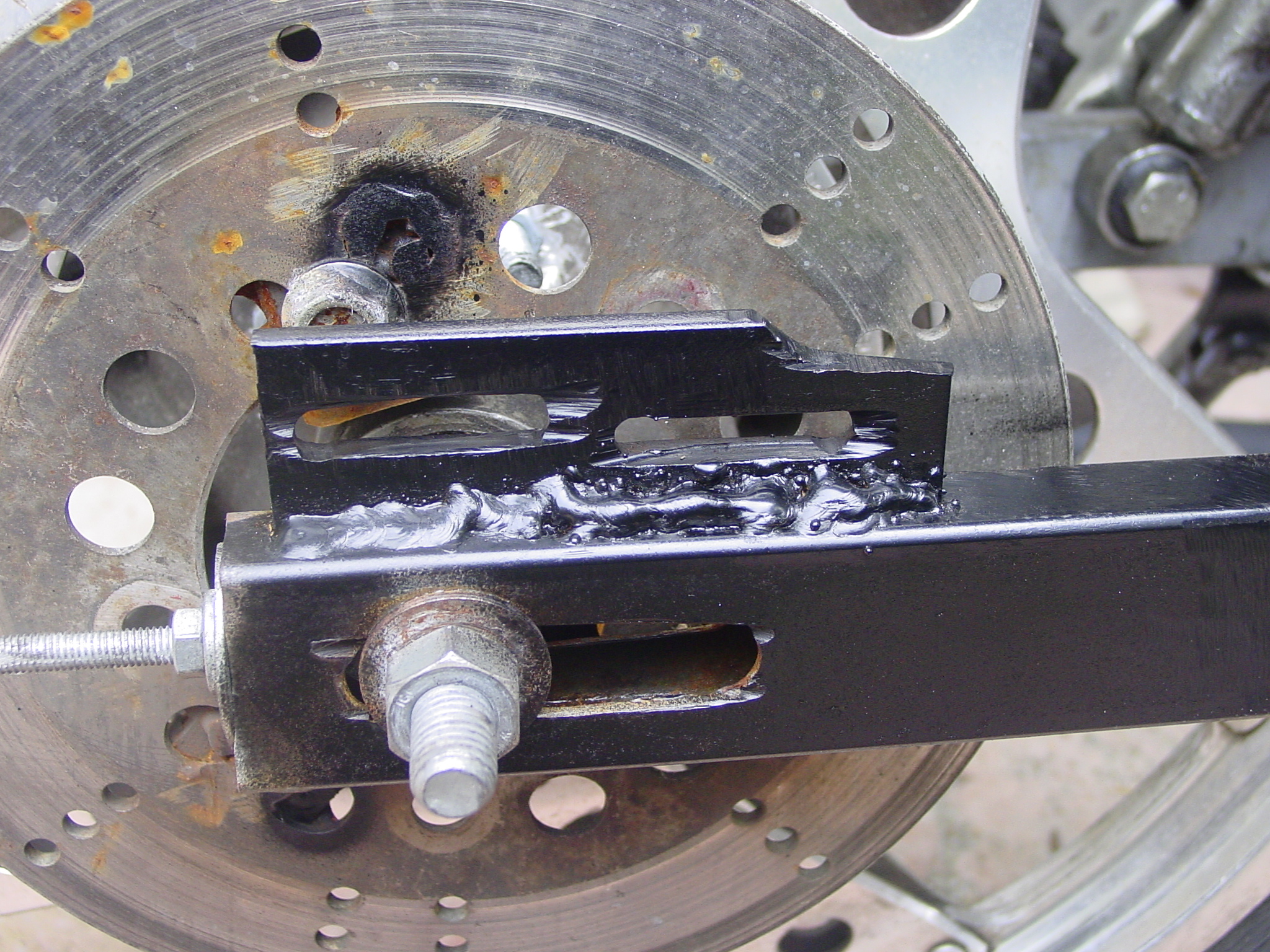

Ik had eerder al beugels gemaakt voor de schijfrem, maar daar moesten nog sleuven in gaten in geboord worden. En uiteraard aan de achterbrug gezet worden.
Ik ben gister dus wezen lassen en ik moet zeggen dat dit al beter gaat (Let op het mooie rupsje aan de linkerkant van de las :mrgreen: ). Nogsteeds geen pro maar wat wil je na vier keer lassen....
Meteen maar even zwart gespoten, want het heeft alweer geregend en ik heb echt een turbo hekel aan roest :')
Dan even een impressie van hoe de remklauw erop komt. Ik moet morgen even goede bouten en moeren gaan kopen en de boel nog ff wat afwerken met een vijltje.

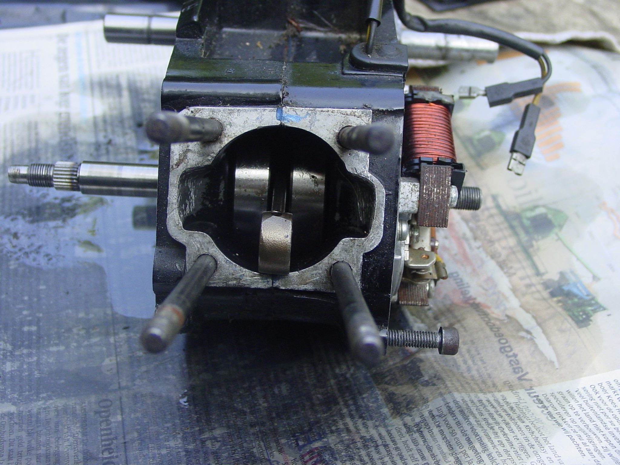

Om een of andere reden zat mijn blokje vast. Dwz ik kon niet meer kicken. Ik dacht eerst dat dit lag aan een gebrek aan blokolie oid, maar dat leek me ook vreemd.
Naja je komt nergens achter zonder je blok open te trekken dus dat deed ik maar. De pret begon al met de uitlaat want toen deze eraf kwam bleek hij vol te zitten met water... Opzich had dit nog condens kunnen zijn van de verbranding in de cilinder maar het leek me daar wel erg veel voor. Maar je hebt schijt en gaat gewoon door, want heel lang nadenken over zoiets helpt je ook niet verder.
Toen ik de cilinderkop eraf trok werd ik toch wel een beetje bang, want ook daar kwam een scheut water uit :') Snel het hele blok eraf getrokken en ja hoor: Ding zat vol water.
Dat de krukas niet draaide leek mij door verroeste lagers te komen dus die moesten sowieso nieuw. Later toen mijn blok helemaal open lag bleek er ook allemaal zand en rotzooi me blok ingekropen te zijn. Waarschijnlijk een kiertje tussen mijn twee carterhelften...

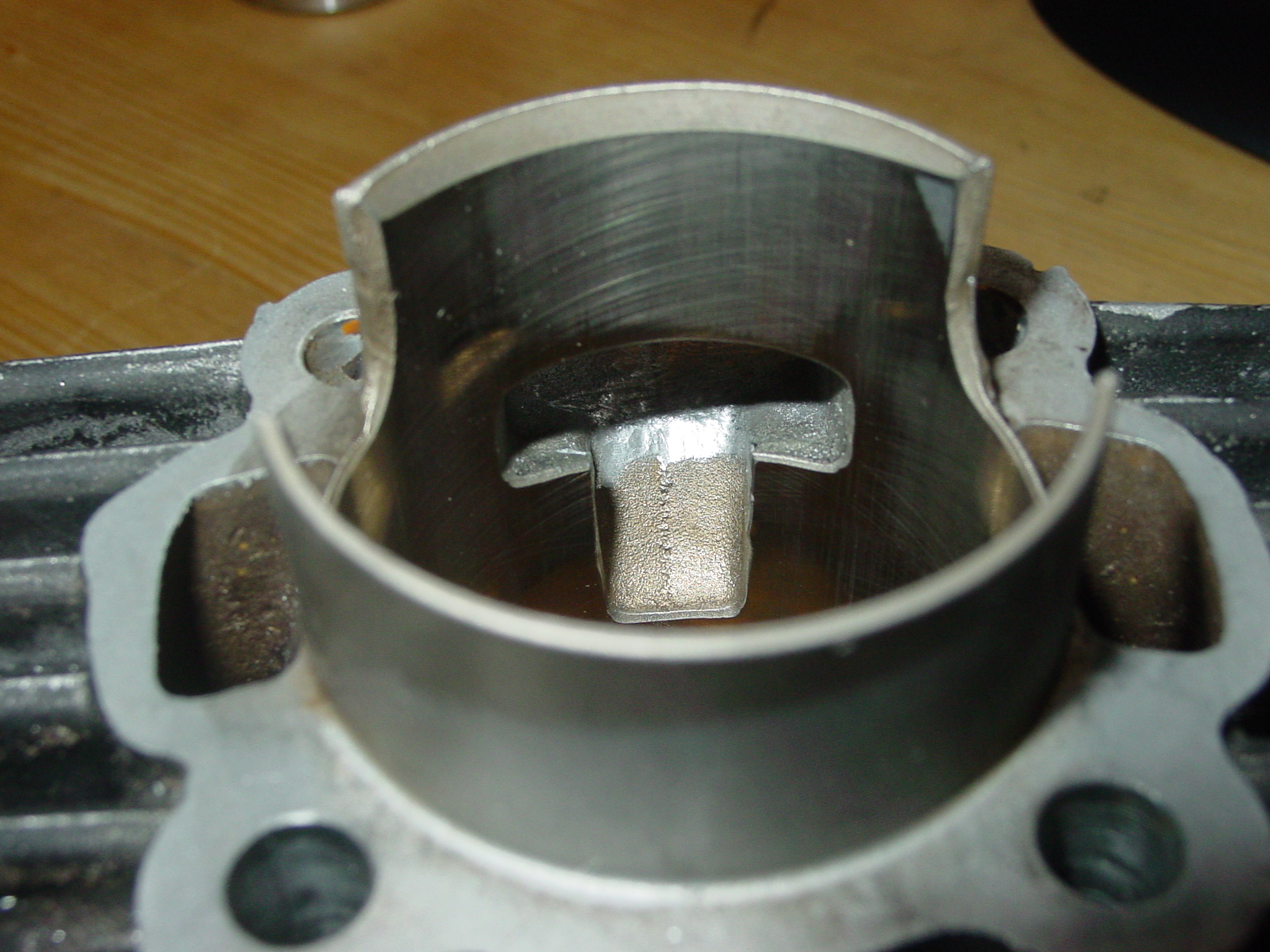

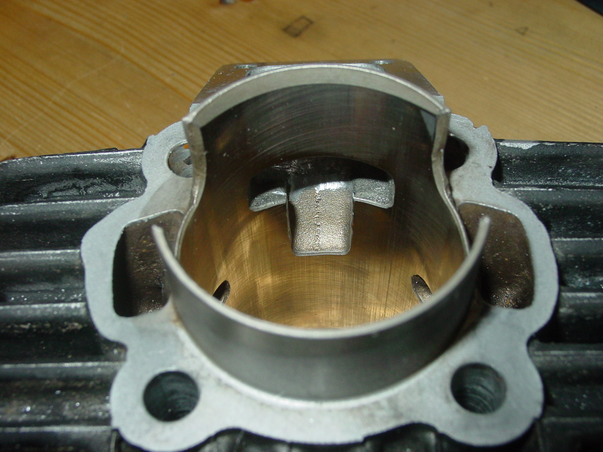

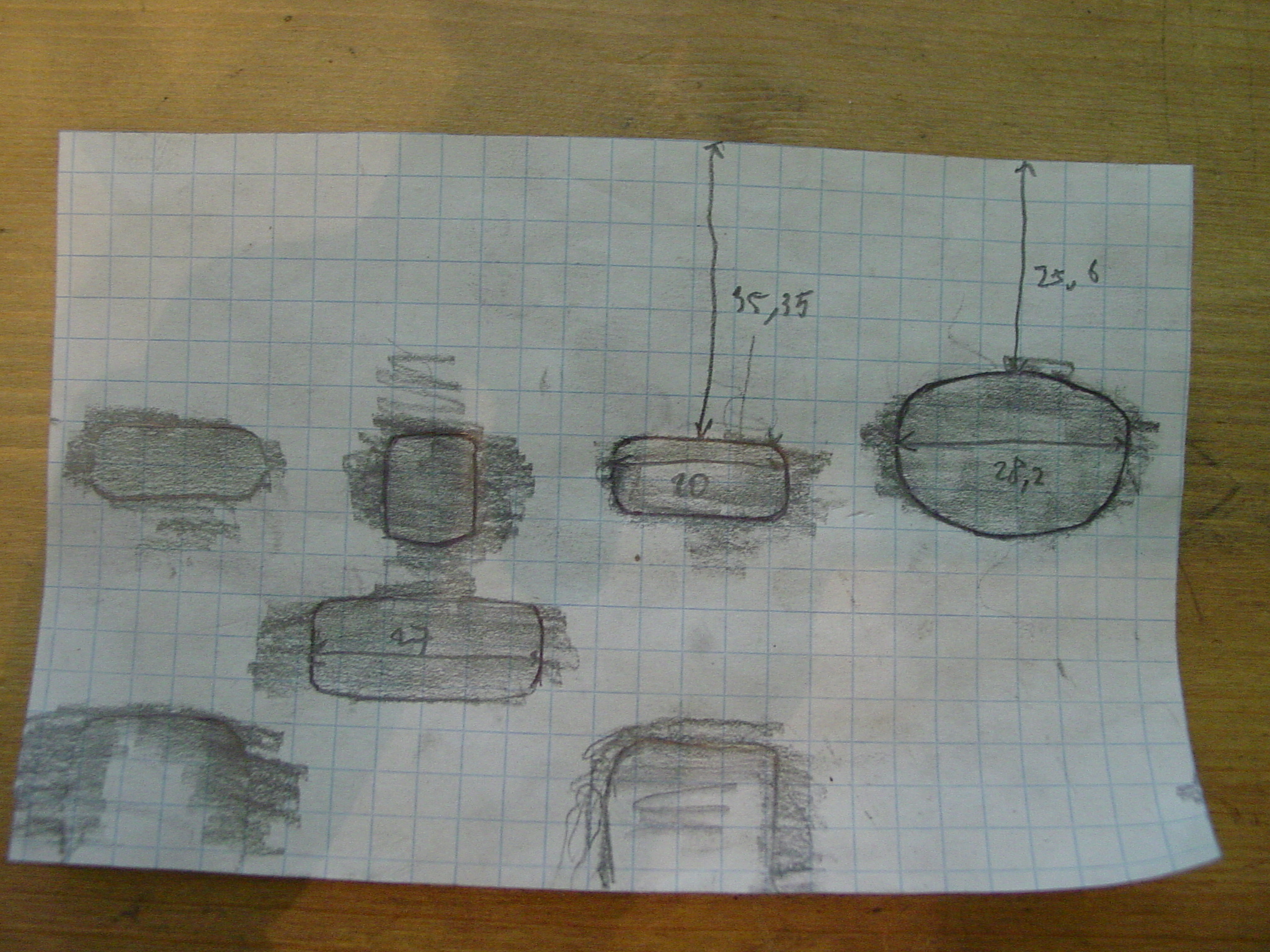

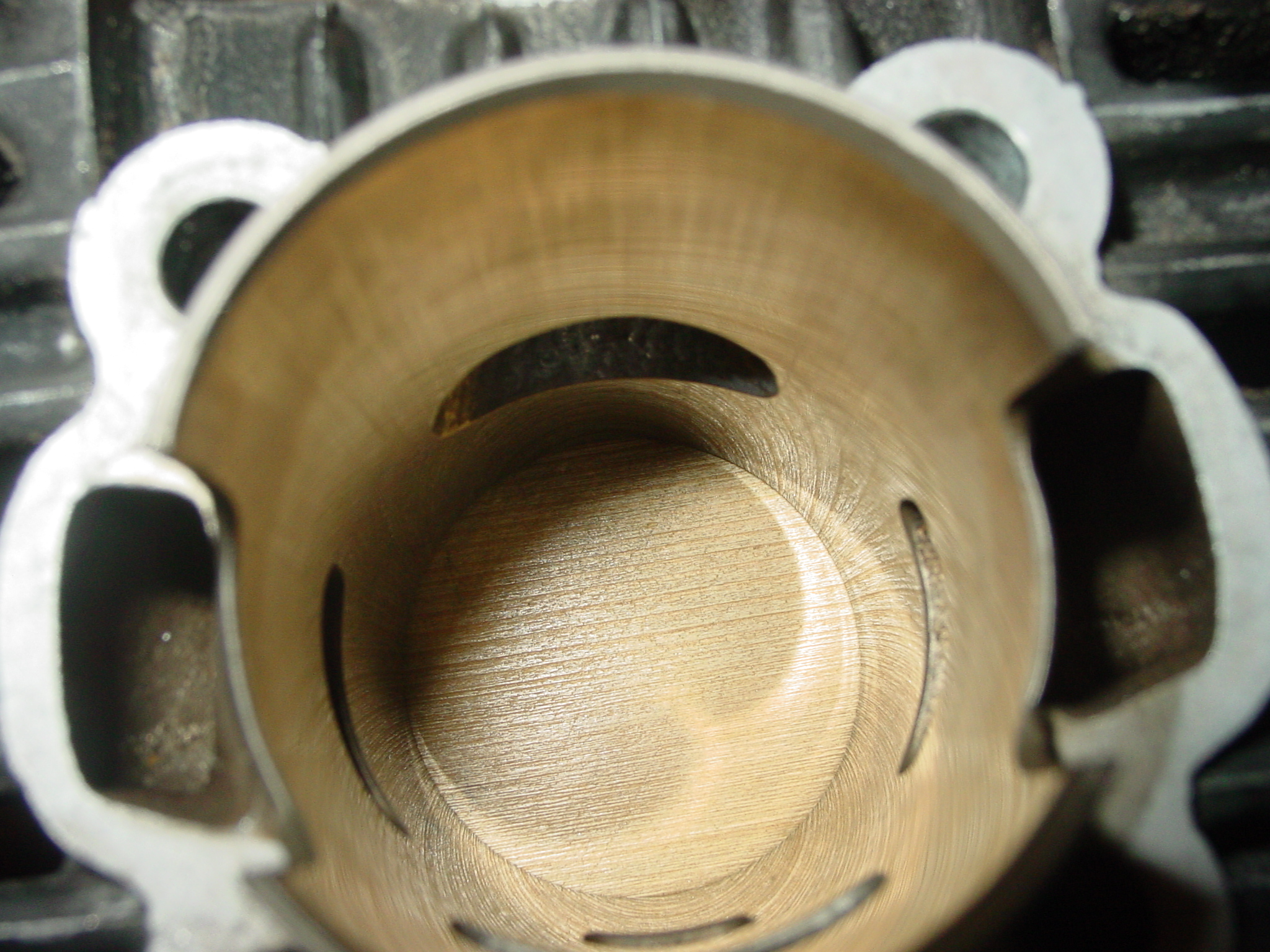

Omdat hij nu toch helemaal uit elkaar lag meteen besloten de cilinder onder handen te nemen. Het plan was de uitlaatpoort een paar mm te verhogen en zo een hoogtoeriger cilinder te maken. De rest van mijn setup is ook al vrij hoogtoerig dus dat zou alleen maar goed zijn. Het is nog niet helemaal af want de dremel ging "opeens" stuk, maar dit is een eerste impressie van het freeswerk.

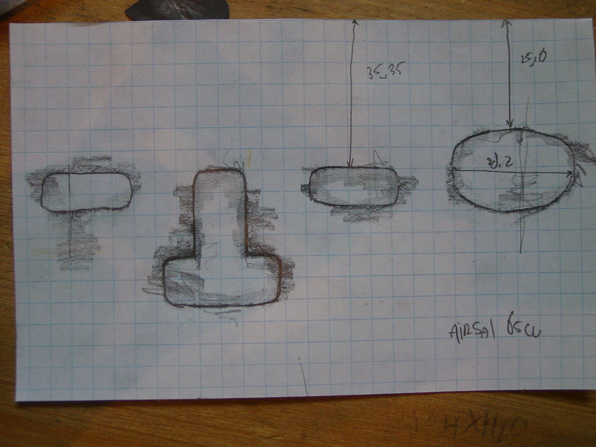

en een poortmapje:
Ook de zuiger moest eraan geloven. De sleuf in het hemd heb ik aangepast zodat hij nu ongeveer even breed is als de inlaatpoort.

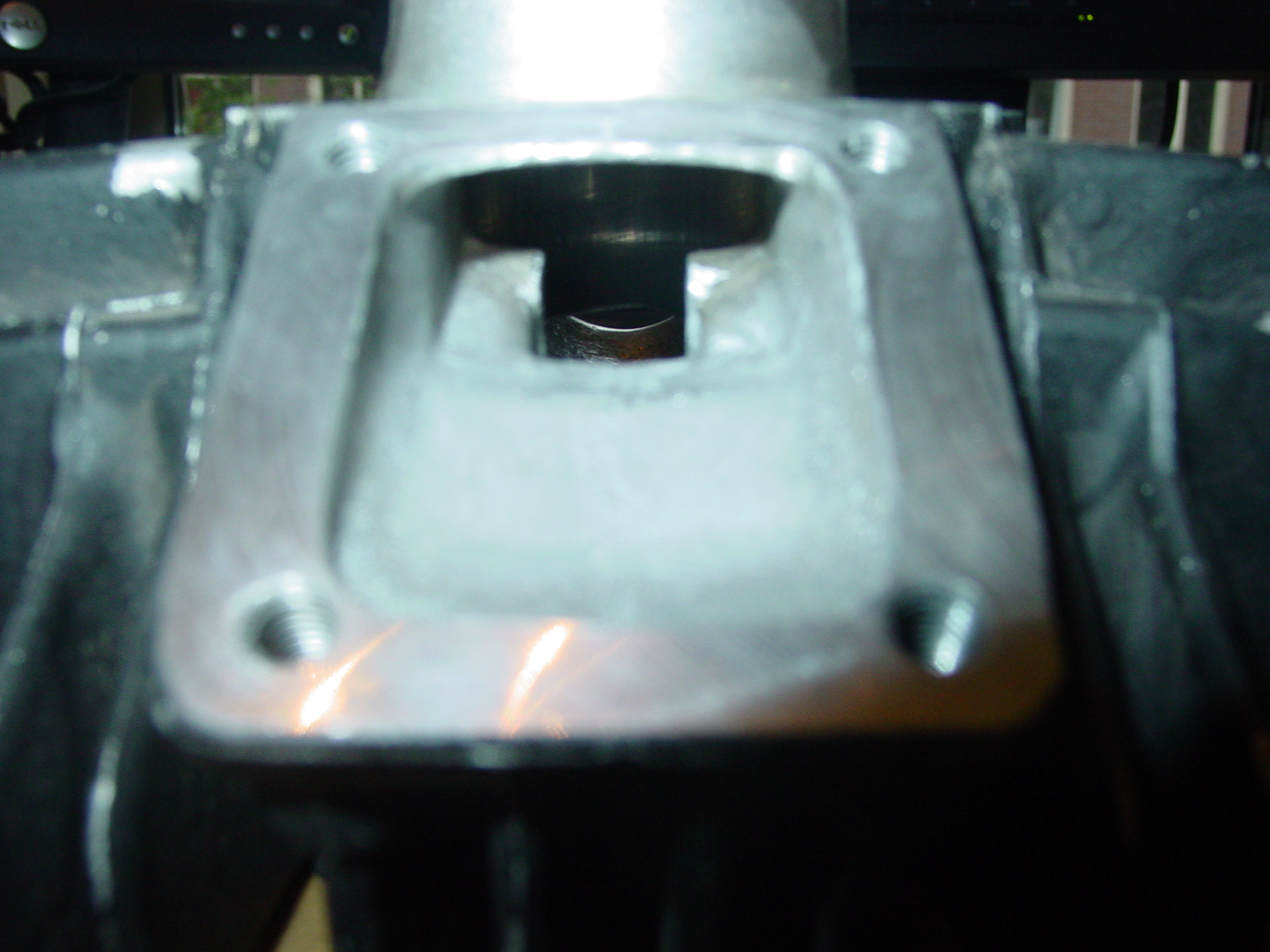

Nou vandaag toch nog ff die cilinder afgemaakt. En nu nog hopen dat het een beetje lopen wil :mrgreen:
Ik was toch nog niet helemaal tevreden dus de inlaat ieets verder bewerkt

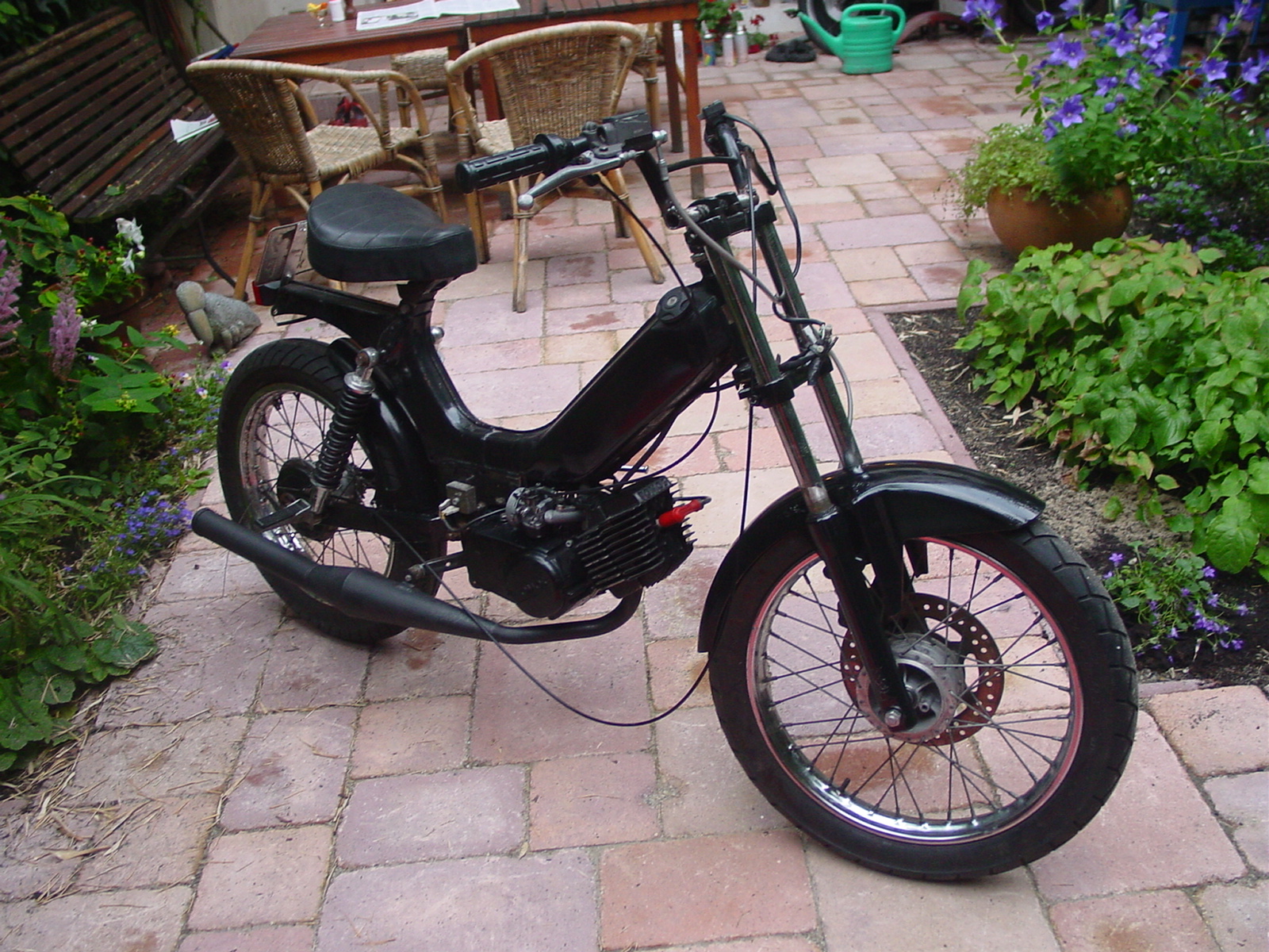

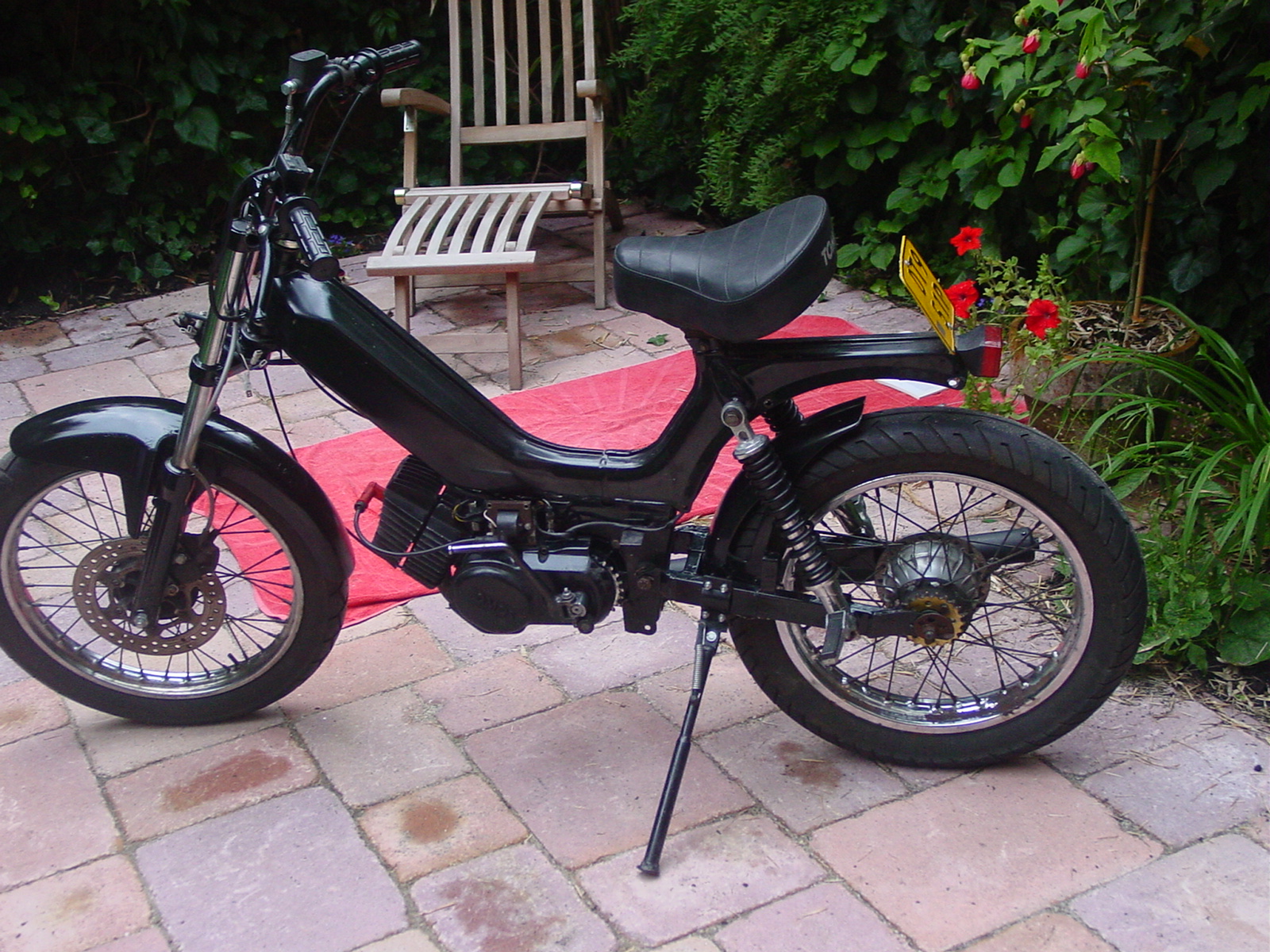

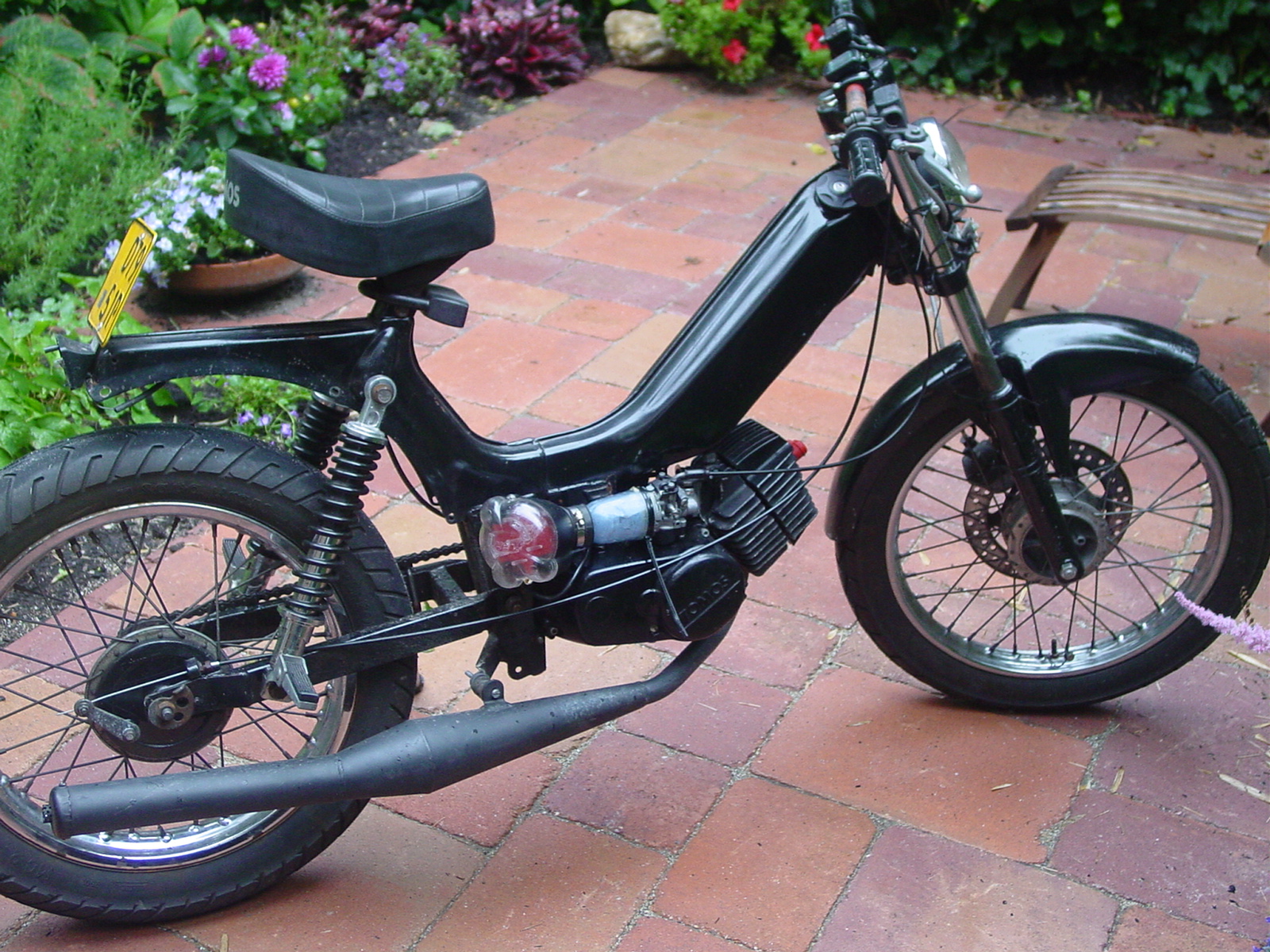

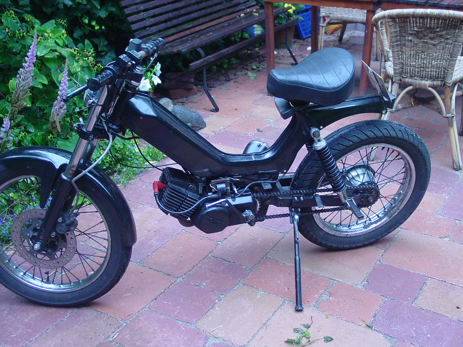

Hoe ik hem nu in de tuin heb staan:
Zoals je ziet geen achterspatbord, die moet nog wat aangepast worden zodat hij de ketting niet meer blokkeerd. Ook heb ik toch maar gekozen voor een recht stuurtje. Dat andere was nlk wat scheef en zat toch niet zo lekker.
Ik heb hem gemaakt door 2 stuur helften aan een losse buis te lassen. Dit omdat een buis maar 21mm is en een stuur 22mm moet zijn wil het gashandvat blijven zitten :')
Dit zal op een paar kleine dingen het eind-uiterlijk zijn. Dus brand maar los!
