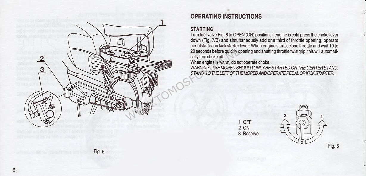

Vriend van mij heeft een tomos flexer, maar nu zitten we met dat benzine kraantje, we komen der maar niet achter wanneer hij nou op dicht, reserve of open staat. Het boekjje hebben we niet. Wie kan ons helpen?
Het is een rondje met een pijltje derop, dus niet zo een:
http://www.tomosforum.nl/uploads/images ... ual_11.jpg
Als we deze standen aanhouden, komen we der ook niet uit.. hij start gewoon altijd xD

Berichtdoor PimW » 02 mar 2008 16:55
zet hem haaks op de stroomrichting, naar voren wijzend dan zou hij dicht moeten staan.
Start nu de motor en wacht gewoon een tijdje, hij zou hoger in toeren moeten gaan lopen en/of uitvallen. Of rijd er wat mee tot hij uitvalt, gaat vrij snel.
Recht naar beneden zou open moeten zijn en haaks naar achterwijzend reserve. Reserve kun je checken door te gaan rijden met 1L of minder in de tank
hij zou dan maar op 1 stand moeten kunne rijden.
Maar als hij altijd start heb ik t gevoel dat je kraantje miss kapot is :mrgreen:
Dat komt omdat er nog benzine in het vlotter van carburateur zit. Zet hem maar eens op stand 1 en ga er dan mee rijden. In minder dan 500 meter hoort hij uit te vallen.
