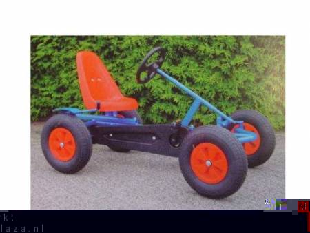

Hallo ik was van plan mijn tomos blok onder mijn skelter te hangen maar hoe zou ik dat nou moeten doen zonder te
lassen. en ik wil het het liefst hebben net zoals bij mijn brommer dat ik het zo weer verwisselen kan.
ik heb zo'n skelter:
heeft iemand tips hoe ik dit zou kunnen doen? ik zat zelf te denken aan iets van bouten door het frame heen te maken.
maar ik weet niet als ik dan ook met mijn uitlaat op de grond kom want ik heb een bullit.
dus als je tips hebt hoor ik het graag.
Alvast bedankt. :mrgreen:

ik geef je een raad, als je niet wilt lassen begin er dan ook niet mee.
zeker qua stevigheid is dit aan te raden dat je zelf je ophanging gaat lassen

Dan denk ik dat je er beter niet aan kan beginnen.. Mij lijkt het niet verstandig om het niet goed vast te maken.
En het zo maken dat je het blok er heel makkelijk weer af en op kan doen.. Tja, kan je beter een goedkoop tomos blokje kopen en een lasapparaat. Of ken je niemand die kan lassen

beter doe je het helemaal niet, als je met je skelter te snel trapt en je maakt een bocht lig je al om
laat staan met een tomosblok eronder.
en als je niet ken lassen schiet het helemaal niet op.

ik doe dit indd ook maar dan met een 70cc puch blokje :D
ik heb wel een las app tot beschikking kan niet goed lassen maar goed genoeg..
maar met bauten enzo woort t niet stevig ben ik al achter
ik ga nu stale pijpen aan mijn frame fixen en daarmee een ophang beugel maken
(ik ga pas verder als ik lekker bijten kan beunen :lol:

Ik weet dat het hier al een paar weekjes stil is,maar ik heb een lasgelijkrichter en de kennis om er mee om te gaan.
Verder is het m.i. heel goed mogelijk om zonder te lassen het blokje onder de skelter te hangen.
Je moet dan een paar ophangplaten maken die: en aan je blokje passen, en aan de skelter passen.
Dat kan dan gewoon met bouten en moeren....wel ff koperslip gebruiken!
Daar moet je dan wel vrij handig met metaal voor zijn,maar onmogelijk is dat zeker niet.
