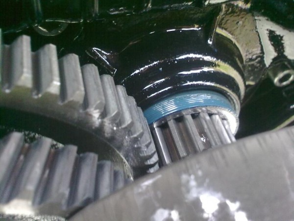

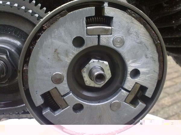

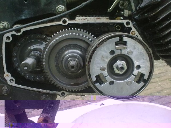

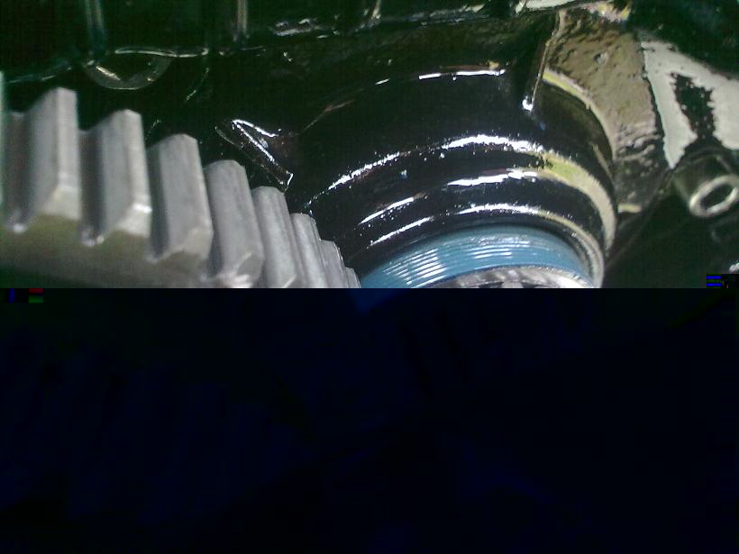

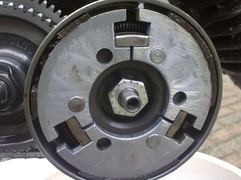

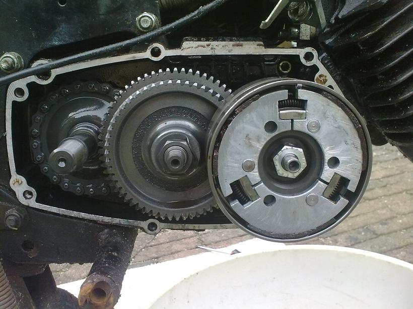

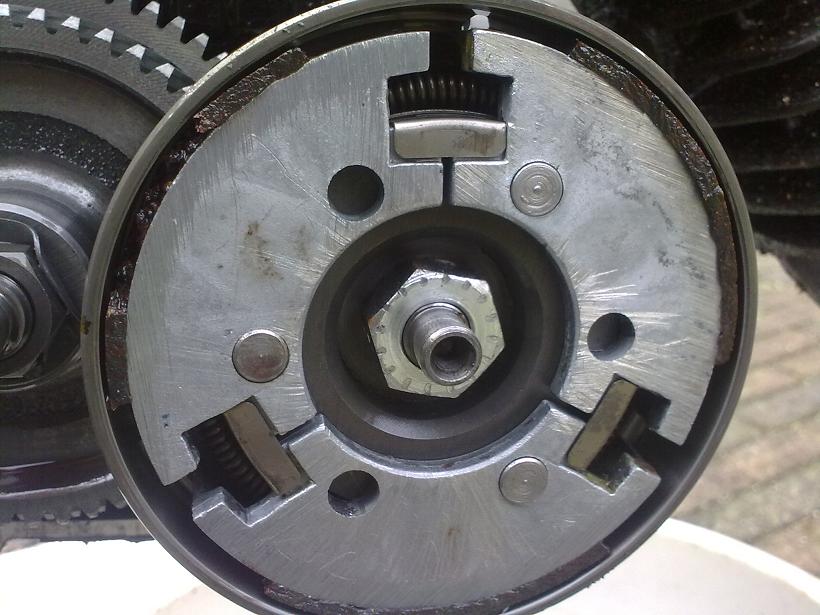

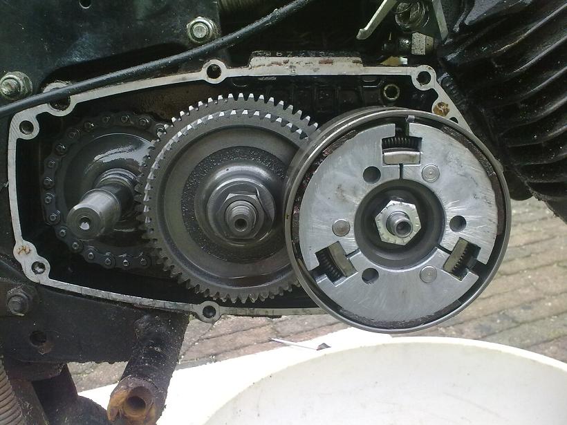

Ik heb om te beginnen het blok open gehaald.

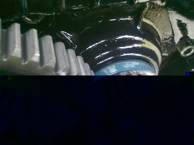

Op een kapotte krukaskeerring na, was er weinig bijzonders te zien. De kruk van 1 segment was een beetje versleten, maar zat nog wel gewoon goed vast. Andere 2 segmenten waren nog goed. 2e versnelling zat er nog keurig uit. Ook het vraagtekenveertje zat waar ie zitten moest.
Onderaan de post wat foto's.
Nu was er ook iets raars. Als ik me Tomos met een ruk achteruit trok, hoorde ik in het blok iets draaien met een hoop lawaai. Voorheen deed ie dat nooit.
(mocht iemand behoefte hebben aan een beeldopname met geluid daarvan, dan wil ik die evt. wel uploaden)
Heb ook even de cilinderkop eraf gehaald. Zuiger zat een klein putje in. Geen gat. Verder was ie een beetje vies, maar absoluut niet kapot.
Is het de moeite nog dit alles te repareren? Of kan ik beter een nieuw blok aanschaffen?
