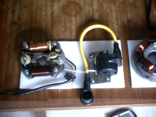

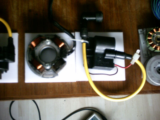

Vandaag heb ik op mijn s25 snor een bromblok gezet.
Het probleem is dat hij niet vonkt.
Heb de bougie tegen de cilinder gehouden, geen stroom
Heb al een andere bougie geprobeert maar vonkt dan nogsteeds niet.
I
k heb de bobine van mijn s25 overgezet,
Ik heb al gezocht op het forum en vond wel wat over contactpunten en elektronische onsteking
maar snap er niet veel van.
Kan iemand mij helpen?
Dr.Tomos
Berichten: 291
Berichtdoor Dr.Tomos » 25 apr 2010 03:11
zwarte draad uit het blok direct in de bobine steken.
Als hij het dan nog niet doet is je ontsteking niet goed.
Als hij het wel doet heb je sluiting naar je frame in de draadboom,meestal in de schakelaar om hem uit te zetten.
Berichten: 9690
Berichtdoor shadowranger » 25 apr 2010 09:32
Ik mag aannemen dat de installatie op de brommer van TS in orde is, want anders deed zijn andere blok het ook niet (meer).
Vwb je vraag over elektronische ontsteking, die kan niet samenwerken met een ijzeren (oud type) bobine. Daarvoor heb je een zwart CDI kastje nodig. Andersom overigens ook niet
Aangezien ik niet weet, maar wel ga vermoeden, denk ik dat het andere blok idd electronisch is. Je kan even kijken onder de carterkap of het vliegwiel klein model is (dicht).
Btw, heb je wel aan de massa aansluiting gedacht van de bobine mochten er wel contactpunten in dat andere blok zitten?
Dr.Tomos
Berichten: 291
Berichtdoor Dr.Tomos » 25 apr 2010 11:05
okay ja dat kan dan moet hij even kijken welke ontsteking erin zit.
Pimdc
Berichten: 31
Lid geworden op: 09 feb 2010 15:30
Berichtdoor Pimdc » 25 apr 2010 23:19
Bedankt voor jullie reacties,
Ik ben er nu achter dat ik de verkeerde bobine heb (de contactpunt-onsteking)
Ik zal ga morgen de nieuwe kopen en kijk dan of hij het doet.
