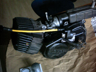

Ik heb een Tomos S25 waar nu een A35 blok onder zit. Mijn carburateur zit nu aan de rechterkant waardoor mijn kapjes niet meer passen (dit moet nog aangepast worden, is hier toevallig een faq van?), maar welke luchtfilter kan ik het best gebruiken die naast het frame past en die ook nog eens stil is?

Wil je dat zo laten met die carb? dan neem je een origineel filtertje wat ook aan de zijkant zit.

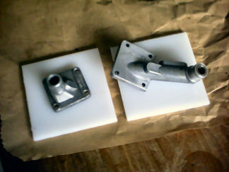

Anders kan je ook nog een ander spruitstuk gebruiken en dan kan er een midden filter op en dan passen je kapjes weer.

Berichtdoor Dr.Tomos » 04 mei 2010 23:21
Afbeelding :)

Berichtdoor st3fan » 05 mei 2010 18:00
Afbeelding :)
Past deze ook aan de rechterzijde van een S25... er zit daar namelijk wel een spanningsregelaar oid, zal dat niet in de weg gaan zitten ?

Berichtdoor marijn8888 » 05 mei 2010 18:33
Spanningsregelaar kan je toch gewoon aan de andere kant op je frame schroeven?

Berichtdoor st3fan » 05 mei 2010 23:16
Owja :p dat is ook een mogelijkheid natuurlijk... Moet het perce geaard zijn die spanningsregelaar?
Berichtdoor shadowranger » 06 mei 2010 22:14
Ja, de massa krijgt ie via het frame (1-polige) of via de bruine draad (3-polige).
