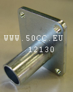

ik heb een 16 mm carb en gewoon spruitstuk , maar me carb schuift nie helemaal strak om mijn spruistuk . ik las ergens dat je daar speciale wittje busjes voor kan halen (die ene die je zo in je carb schuift) waardoor hij wel goed past , dus zonder valse lucht etc. weet iemand waar die te koop zjin en hoe duur die zijn?
het is dat witte dingetje - > http://www.de-brommershop.nl/b_1245.jpg waar het over gaat .

Berichtdoor Dr.Tomos » 08 mei 2010 18:22
http://www.euroscooters.nl/shop/tomos-c ... -8087.html

Berichtdoor emmerick » 08 mei 2010 18:23
ja dat is de orignele die heb ik :P maar ik bedoel eentje waardoor een 16 16 carb beter op een standarad spruitstuk past.
