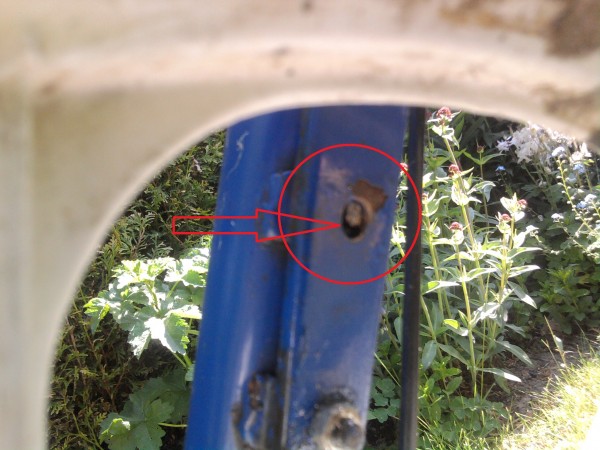

Heey
mijn voor spatbord ophang punten zijn afgebroken (dus het deel dat je je voor spatbord met 4 bouten en moeren aan je voor vork zit) kun je dit nog maken of is het nu gewoon kapot ?
bedankt :)
fototje :)
Laatst gewijzigd door stanneman op 23 mei 2010 11:36, 2 keer totaal gewijzigd.
emmerick
Berichten: 914
Berichtdoor emmerick » 19 mei 2010 20:10
hoe heb je dat voormekaar gekregen? alle 4 kapot? zitten de moeren er nog half in ofzo? want anders zou je er gewoon nieuwe moeren in kunnen draaien, anders moet je denk ik ze eruit boren en nieuw schroefdraad tappen ofzo, of iets improviseren met ty wraps? of verder rijden zonder voorspatbord :')

Berichtdoor stanneman » 19 mei 2010 22:13
nou de vorige eigenaar had nog nooit van vet gehoord, en alles zit dus lekker vast geroest! :(
maar goed ik ben dus bezig met al aldie ouwe zooi te vervangen. En was dus bij me spatbord aangekomen. maar en knapte 2 van die schoef draad dingen kapot. dus ik dacht ik vraag het maar is ff:)
ps ik zou binne kort nog wel ff een foto posten voor de duidelijk heid ;)
emmerick
Berichten: 914
Berichtdoor emmerick » 19 mei 2010 22:37
als er maar 2 kapot zijn beun je de andere gewoon vast met ty raps zit wel stevig, bij mij hangt die ook maar aan 2 hoor :lol:

Contacteer stanneman
Berichtdoor stanneman » 23 mei 2010 11:38
Foto er bij :)

Berichtdoor Jan de Lasser » 24 mei 2010 10:15
als je hierheen komt voor de Veluwe toerrit....kan ik er wel ff een paar moeren op lassen?

Berichtdoor stanneman » 24 mei 2010 10:23
dat is wel een goed idee :) maar ik ga niet naar de veluwe rit ik heb geen kenteken en al die andere rompslomp bij me brommertje en me leeftijd zit ook nog niet erg mee :D dus dat wordt hem niet :P
maar ik ken wel iemand die kan lassen dus het idee is der ^O^

Berichtdoor Speeddragon » 27 mei 2010 22:26
in ieder geval geen tiwrap tuning,
dat het spatbord goed zit zorgt voor stabiliteit aan je voorvork ga je dit met tiwraps doen dan werkt dat niet
zelf gezien ;)

Berichtdoor Speeddragon » 29 mei 2010 16:21
je gaat niet zomaar op je bakkes, je voorvork is alleen een stuk minder stabiel, dit rijdt ten eerste kutter. maar bij het minste of geringste dan ja beschadigd je vork sneller omdat de kracht niet verdeelt wordt en hij meer kan draaien. die poot blijft niet echt recht zegmaar
